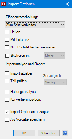

erstellt am: 18. Nov. 2015 20:07    Editieren oder löschen Sie diesen Beitrag!  <-- editieren / zitieren -->   Antwort mit Zitat in Fett Antwort mit kursivem Zitat    Unities abgeben: 1 Unity (wenig hilfreich, aber dennoch)2 Unities3 Unities4 Unities5 Unities6 Unities7 Unities8 Unities9 Unities10 Unities Nur für jens w 10 Unities + Antwort hilfreich
Hallo Jens,
der STEP Export und Import funktioniert problemlos.
( Wenn die Geometrie der 3 Teile kein Flächenschrott ist.)
Ich vermute Du aktivierst im Importdialog die Option: Skalieren in .
Importiere die STEP Datei mit den folgenden Einstellungen im Import Dialog:

erstellt am: 18. Nov. 2015 20:13    Editieren oder löschen Sie diesen Beitrag!  <-- editieren / zitieren -->   Antwort mit Zitat in Fett Antwort mit kursivem Zitat    Unities abgeben: 1 Unity (wenig hilfreich, aber dennoch)2 Unities3 Unities4 Unities5 Unities6 Unities7 Unities8 Unities9 Unities10 Unities
Hallo Ralf,
geil. Vielen Dank. Es hat funktioniert  .
Gruß Jens
