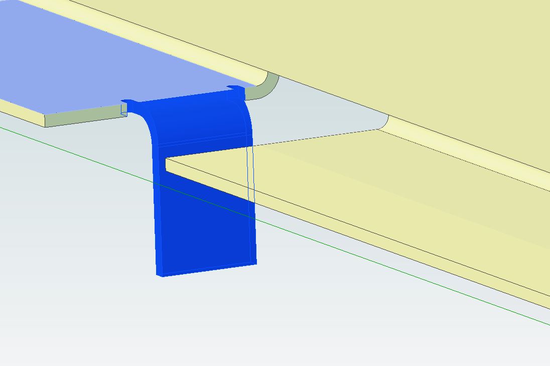

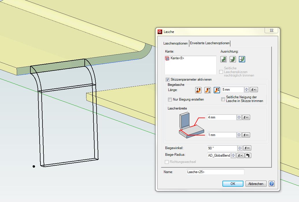

beim Erstellen von Blechlaschen stimmt in einigen Fällen die Voransicht nicht mit dem Ergebnis überein, wenn die Funktion Laschenbreite mit 2 unterschiedlichen Werten benutzt wird.
Kennt sonst noch jemand dieses Problem? Gibt es dafür eine Lösung?

Hallo Christoph,
das habe ich bisher nicht beobachtet. Werden die Werte "nur" vertauscht, oder was passiert genau?

Hallo Micha,
die Werte werden vertauscht.

Biegelaschen.zip
hier eine Beispieldatei.
Lasche<6> bei Position 1 zeigt dieses Verhalten
Die Laschen <7>,<9> und <10> bei den Positionen 2,3 und 4 hingegen nicht.
Der Unterschied bei den Blechbiegeteilen ist, dass beim "Blech 1-2" erst die großen Laschen und dann für den Ausschnitt die Funktion "Entfalten-Zurückbiegen" benutzt wurde, beim "Blech 3-4" wurde erst der Schnitt und dann die großen Laschen erzeugt, ohne die besagte Funktion zu benutzen.
Also scheint irgendwie die Funktion Funktion "Entfalten-Zurückbiegen" mit dafür verantwortlich zu sein.

Biegelaschen_2.zip
Und nochmals Hallo,
anbei ein zweites Modell.
Bei 1-2 sind die Kanten für die Laschen im Basisblech generiert. Hier funktioniert es tadellos.
Bei 3-4 sind die Kanten durch einen zusätzlichen Materialschnitt erzeugt, hier taucht das seltsame Verhalten wieder auf.
Ich schließe also daraus, dass das eigentlich Problem darin liegt, dass sich die Laschenfunktion nicht so richtig mit Materialschnitten verträgt.
Beim ersten Beispiel ist Lasche<6> ja auch an einer durch einen Materialschnitt erzeugten Kante angesetzt.
Hoffentlich ist das Problem schon beim nächsten Update behoben? :-)

Hallo Christoph,
mir ist aufgefallen, dass  wenn du bei der Lasche 6 statt Linie 40 die Linie 39 verwendest der Effekt nicht auftritt.
