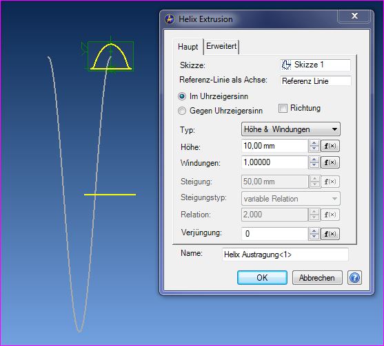

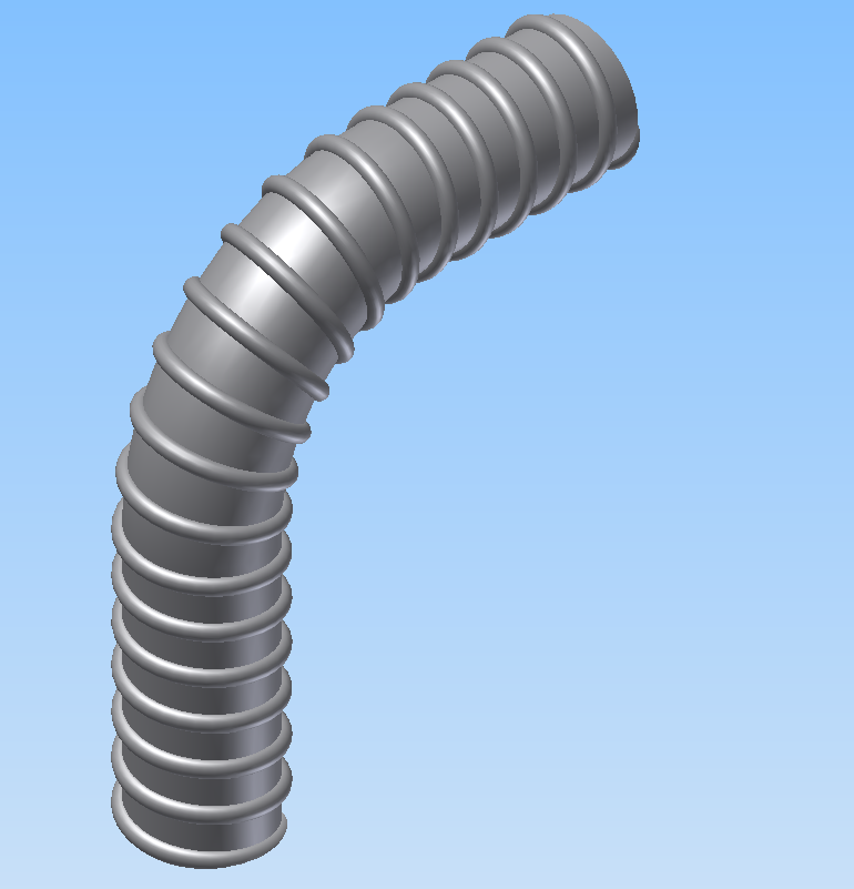

Seit längerer Zeit arbeite mit Alibre.
Nun versuche ich ein Spiralschlauch in gebogenen Teil zu erstellen.
Es gelingt mir nicht wie ich es haben möchte.
Ein gerader Spiralschlauch ist gelungen.
Und gebogenes Rohr klappt auch gut.
Hat von euch jemand es schon gemacht?
Vielen DANK im Voraus!
Gruß Diana

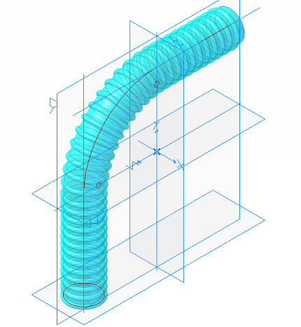

Hallo Diana,
Schau mal, soll es so aussehen?
Gruß Ralf

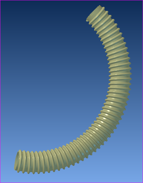

Oder so?
Gruß aus Leverkusen

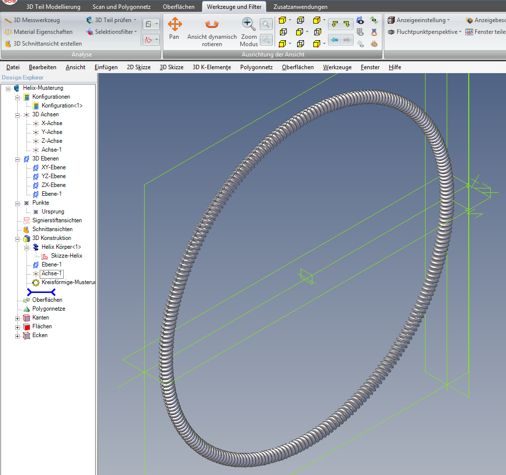

DANKE für den Tip.
Eure beiden Vorschläge habe ich versucht anzuwenden.
Ralf, ich probiere gerade deine Variante aus.
Es klappt mit kreisförmigen Muster. Fotoanhang erfolgt demnächst.
Nun probiere ich in "S" Form oder Schlangenform ;-) aus.
einen schönen Tag
Gruß Diana

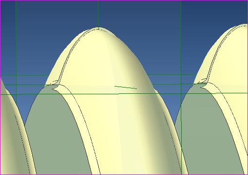

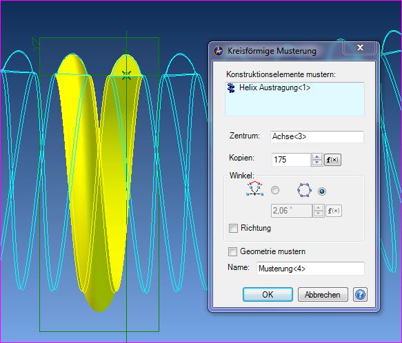

Ich bin beim rumprobieren am Spiralschlauch in gebogenen Zustand. Ich bekomme eine Abstand(Absatz), wenn die Kreisförmige Musterung beendet habe.
(siehe Anhang - Abstand Anschluss)
Die Einstellung für HelixExtrusion und kreisförmige Musterung sieht man im Anhang.
Weiß jemand einen Rat.
Vielen dank im Voraus
Gruß Diana

Das ist doch folgerichtig.
Die Achse der Helix ist linear. Dieses Gebilde musterst Du zirkular. Da muss ein Spalt (aussen) und eine Überschneidung (innen) entstehen. Es ist eben nur eine Näherung.

Wenn es nur Dein Wunsch ist und kein Erfordernis, ist es gar nicht so schwer. Eine Mischung aus Sweep, Rotation und Muster gaukelt recht realitätsnah einen Spiralschlauch vor. Bei Interesse erläutere ich das Vorgehen.
Muss es wirklich der Realität entsprechen (wovon ich auf Performancegründen dringend abrate), geht das nur relativ aufwendig über 3D Punkte und Sweep.
Sieht aber auch nicht besser aus.

Ja, es gelingt. Paarmal rumprobieren und der Spiralschlauch ist fertig. siehe Anhang.
Micha Knipp, vielen Dank für deine hilfreichen Tips.
Mit 3D Punkte und Sweep habe ich noch nicht probiert.
Wird sehr aufwendig sein!!
