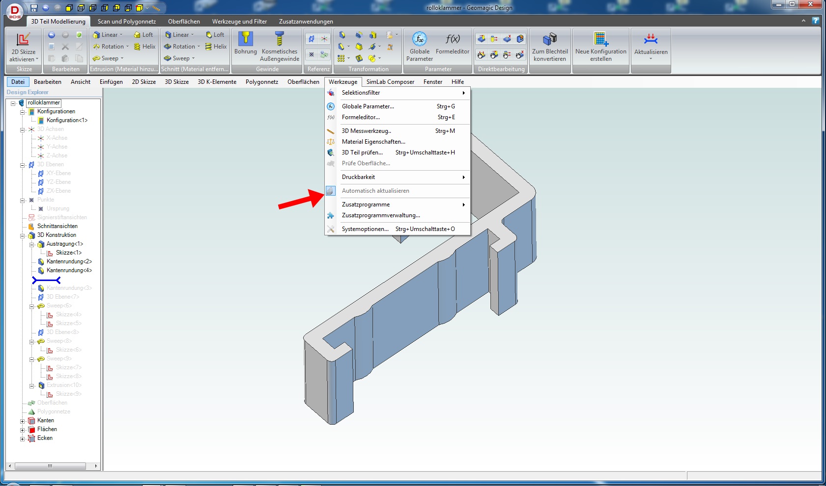

der Menüeintrag "Automatisch aktualisieren" ist bei mir ausgegraut. Warum ist eigentlich das so?
Welche Funktion hat dieser Menüpunkt genau?

Hallo Eddi,
der Menüpunkt: "Automatisch aktualisieren"( Auto Regenerate) ist nur in der Baugruppe aktiv.
Gruß Ralf
