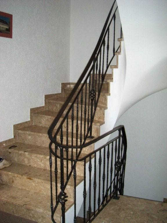

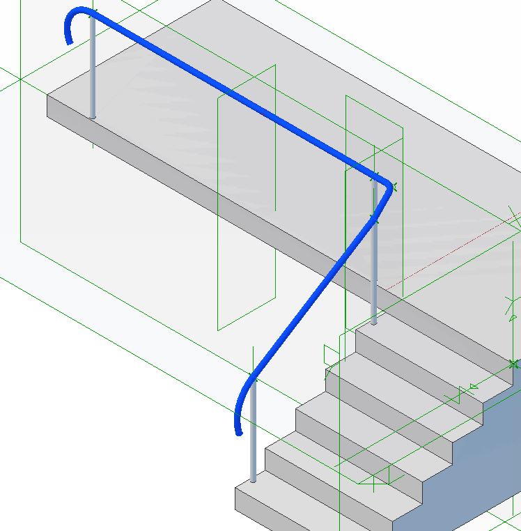

Hallo Leute,
bin mal wieder am basteln und versuche gerade ein Schmiedeeisen-Geländer, ähnlich wie das hier, zu zeichnen.
Das mit den senkrechten Profilen klappt ganz gut, aber der 3D-geschwungene Handlauf (Querschnitt 40x5mm) macht mit etwas Probleme.
Gibt es da vielleicht eine sinnvolle Vorgehensweise an der ich mich orientieren kann?
Vielen Dank und Grüße,
Betraxx

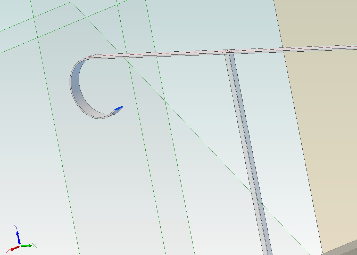

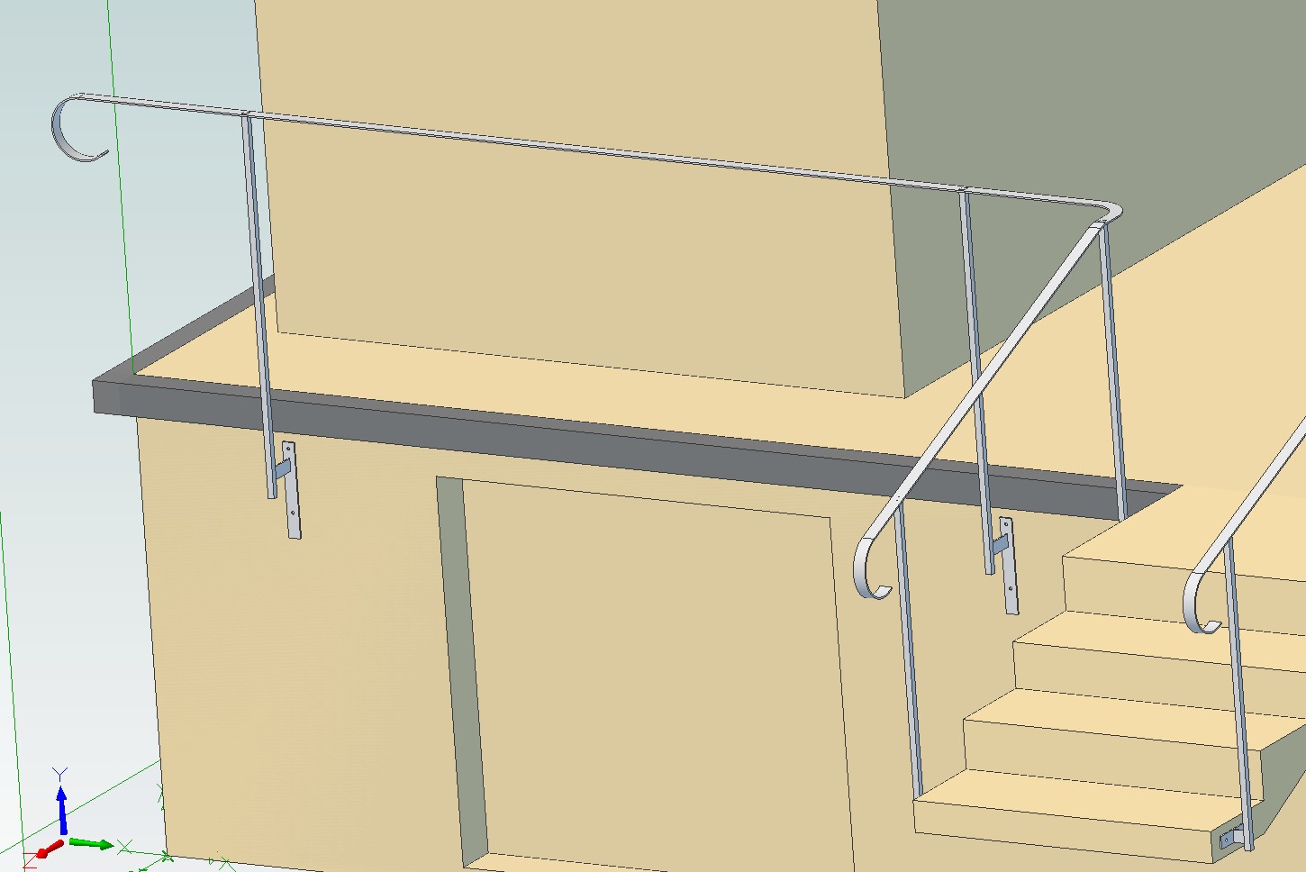

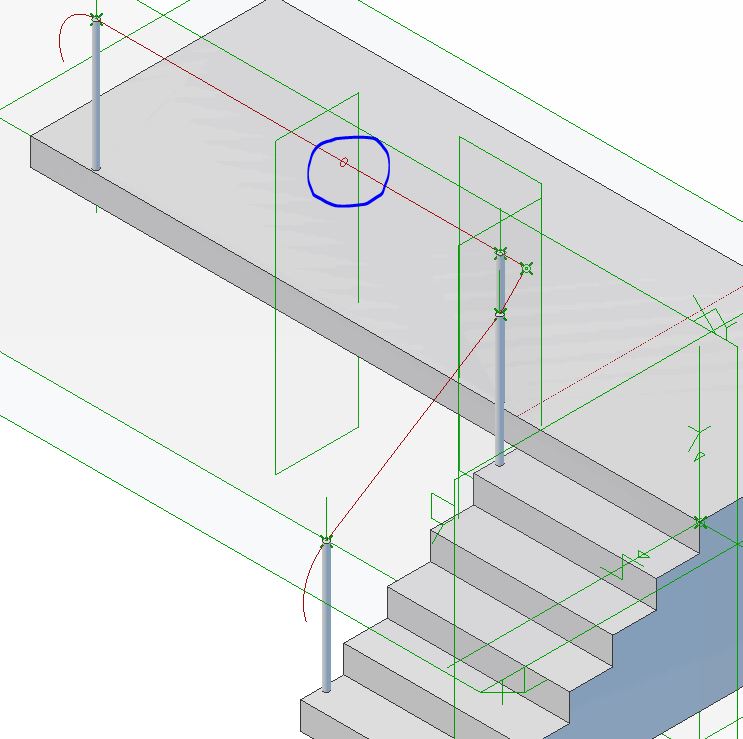

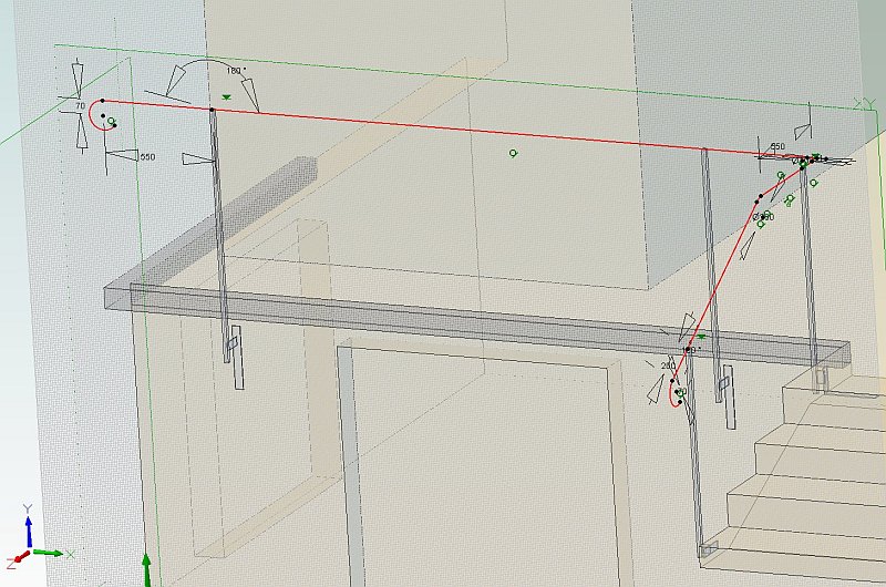

Habe soweit versucht alles mal zu zeichnen, allerdings die 3D Spline (siehe Anhang) war eine echte Quälerei, da sie ja genau in der Mitte der senkrechten Stahlträger (Querschnitt 20x20mm) liegen soll.
Aber gut, mit Hilfe von Referenzprojektionen habe ich das dann irgenwie hinbekommen, wobei jetzt auf einmal ein Haufen Fehler für ältere Baugruppenabhängigkeiten auftauchen, die 'eigentlich' nichts mit den neuen Referenzprojektionen für die Splinekonstruktion zu tun haben.
Was ich jetzt aber gar nicht hinbekomme, ist den Querschnitt für den Sweep bzw. Handlauf (Recheck 5x40mm) genau senkrecht auf das Ende der Spline (Kreisabschnitt) zu zeichnen.
Jedemal wenn ich eine neue 3D-Ebene auf dem Endpunkt der Spline einfügen will, wird sie ausgblendet, anscheinend weil es eine offene Kontur ist...
Wenn ich den Querschnitt nicht an das Ende stelle, sondern mitten in der Spline, z.B. dierkt über dem Stahlträger, was viel einfacher ist, funktioniert die Sweep Extrusion nicht mehr.
Wäre sehr dankbar für paar erklärende Worte.

Die Pfadskizzenebene muss senkrecht zur Profilskizze stehen. Mehr brauchts nicht. Beginnen und enden kann der Pfad irgendwo.

Da sehe ich kein Spline. Du hast doch ganz normale 2D Skizzenelemente verwendet, oder nicht?

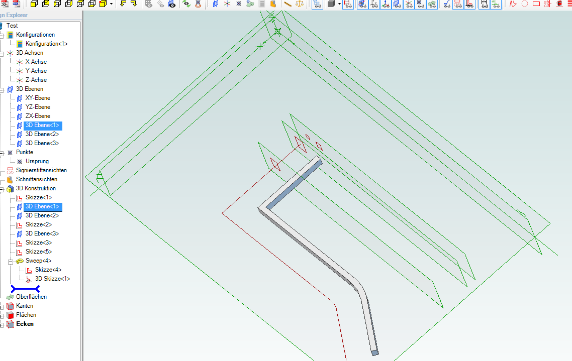

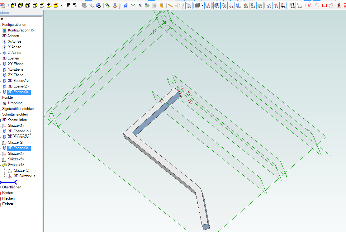

Hier nochmal zur Verdeutlichung. Die Pfadskizze erzeugst Du nach Bedarf; die Profilskizze legst Du einfach irgendwo rein. Voraussetzung: senkrecht zum Pfad.
Gruß aus Leverkusen

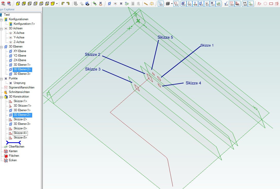

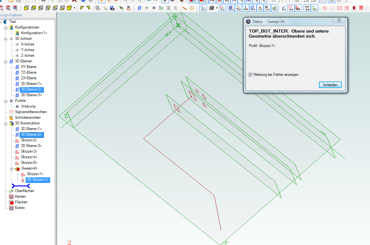

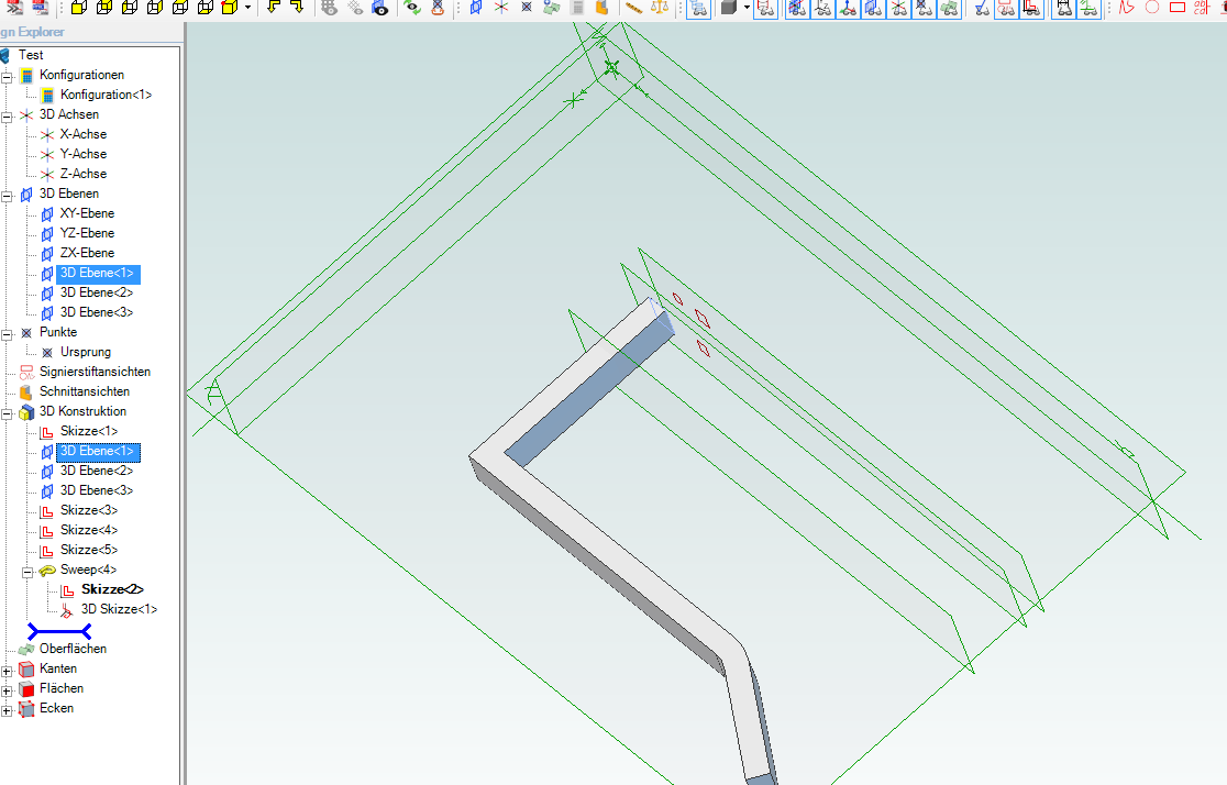

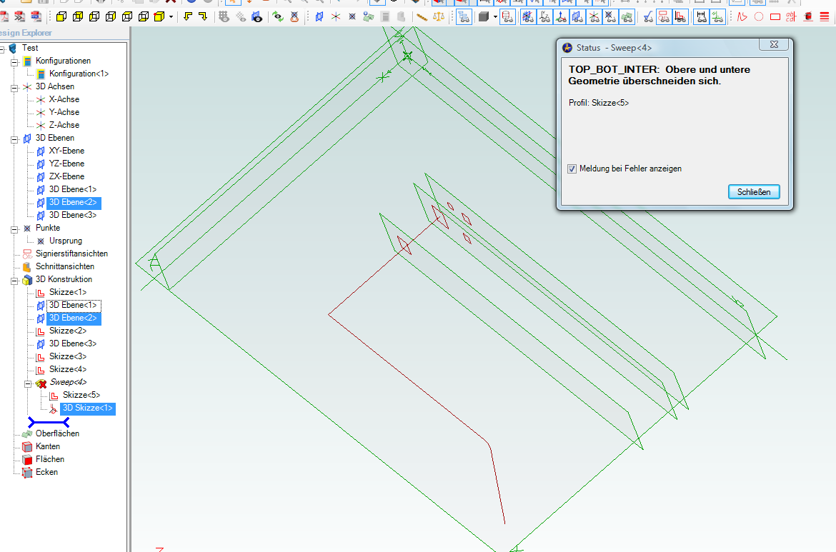

die zwingenden Voraussetzungen für einen funktionierenden Sweep hab ich auch nicht so richtig erkannt.
In meinem Beispiel hab ich folgendes festgestellt:
Sweep mit Skizze 2 ist in Ordnung: Profilskizze liegt am Anfang des Pfades und liegt innerhalb.
Sweep mit Skizze 3 ist in Ordnung: Profilskizze liegt nicht am Anfang und liegt innerhalb (berührt den Pfad) des Pfades.
Sweep mit Skizze 1 ist nicht in Ordnung: Profilskizze liegt nicht am Anfang und ausserhalb des Pfades.
Sweep mit Skizze 4 ist in Ordnung: Profilskizze liegt in der Anfangsebene und ausserhalb des Pfades.
Sweep mit skizze 5 ist nicht in Ordnung: Profilskizze liegt nicht in der Anfangsebene aber innerhalb des Pfades.
Man muss halt probieren bis es geht.
Erich

Hallo Leute,
hat alles geklappt!
Das Problem bei mir war, ich hatte irgendwie den Anzeigenfilter für Skizzen deaktiviert  , deswegen war der Spline immer verschwunden und ich konnte ihn nicht anwählen.
Danach ging alles eigentlich relativ einfach:
Neue 3D-Ebene hinzufügen -> dazu den 3D-Spline auswählen -> diese Ebene wird dann automatisch (!) orthogonal an ein Ende der Spline hinzugefügt
-> auf dieser Ebene kann man dann den 2D-Querschnitt zeichnen, der entlang der Spline extrudiert werden soll ->> Fertig
Wenn der Querschnitt irgendwo anders als auf einer orthogonalen Ebene am Anfang oder am Ende der Spline ist funktioniert das bei mir nicht.
Viele Grüße und vielen Dank nochmal!!
