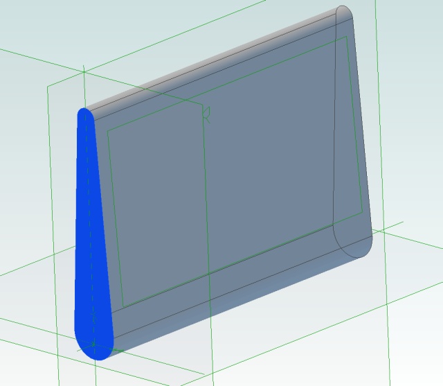

Hallo Leute,
noch mal eine kleine Frage....
Das mit dem Ausrichten von Körpern mit Abhängigkeiten macht mir generell noch etwas Probleme.
In den Tutorials sieht das alles immer ganz einfach aus, aber irgendwie passieren da manchmal echt komische Sachen...
Im Anhang ist ein Körper, den ich aus der blauen Fläche (zwei Kreisbögen tangential verbunden) extrudiert habe.
Die blaue Fläche sollte an der XY-Ebene anliegen, was soger ich hinbekomme.
Aber jetzt soll das Teil senkrecht nach oben stehen, d.h die Y-Achse in der Symmetriachse der blauen Fläche verlaufen.
Da auf der blauen Fläche nichts parallel zur Y-Achse ist, fällt mir irgendwie nix mehr ein.
Ich habe schon versucht eine Referenzlinie zusätzlich in die Symmetrielinie der blauen Fläche /Skizze zu zeichen, aber die kann man leider für die Abhängigkeiten nicht anwählen.
Wäre sehr dankbar für einen Tip...

Hallo Betraxx,
In der Baugruppe:
Rechte Maustaste auf das 3D Teil -> Referenzgeometrie anzeigen
Jetzt werden Dir zwei "Referenzen" angezeigt:
Baugruppe -> mit Ebenen, Achsen und 3D Punkten
3D Teil -> mit Ebenen, Achsen und 3D Punkten
Du kannst jetzt z.B. eine Ebene der Baugruppe mit einer Ebene des 3D Teils durch eine Abhängigkeit festlegen.
Gruß Ralf

Prima, hat geklappt!!
Vielen Dank für die schnelle Hilfe!
