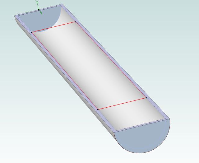

Hallo Leute,
ich habe gerade einen halbrunden Körper mit shell ausgehölt (siehe Anhang) und wollte jetzt ein rechteckiges Loch komplett durchschneiden, das von dem roten Rechteck nach unten projeziert wird.
Das einzige was mir einfällt, ist das rote Rechteck als Körper nach unten zu extrudieren und es dann mit Bool von dem halbrunden Körper abzuziehen.
Das kommt mir aber irgendwie nicht sehr professionell vor.
Gibt es da vielleicht noch eine bessere Lösung?
Vielen Dank!

Hallo Betraxx,
Skizzenrechteck -> Linearer Schnit -> Durch Alles
Gruß Ralf

....soo einfach geht's.
Vielen Dank!
