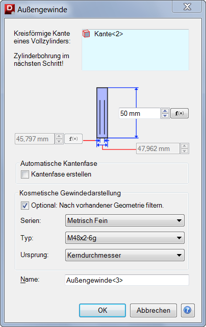

Habe gerade ein merkwürdiges Problem.
Ich würde gerne ein Aussengewinde auf den angefügten Tubus aufbringen.
Leider kann ich die Kanten markieren wie ich möchte - der Dialog nimmt diese einfach nicht an.
Kann mir jemand einen Tip geben an was dies liegt?

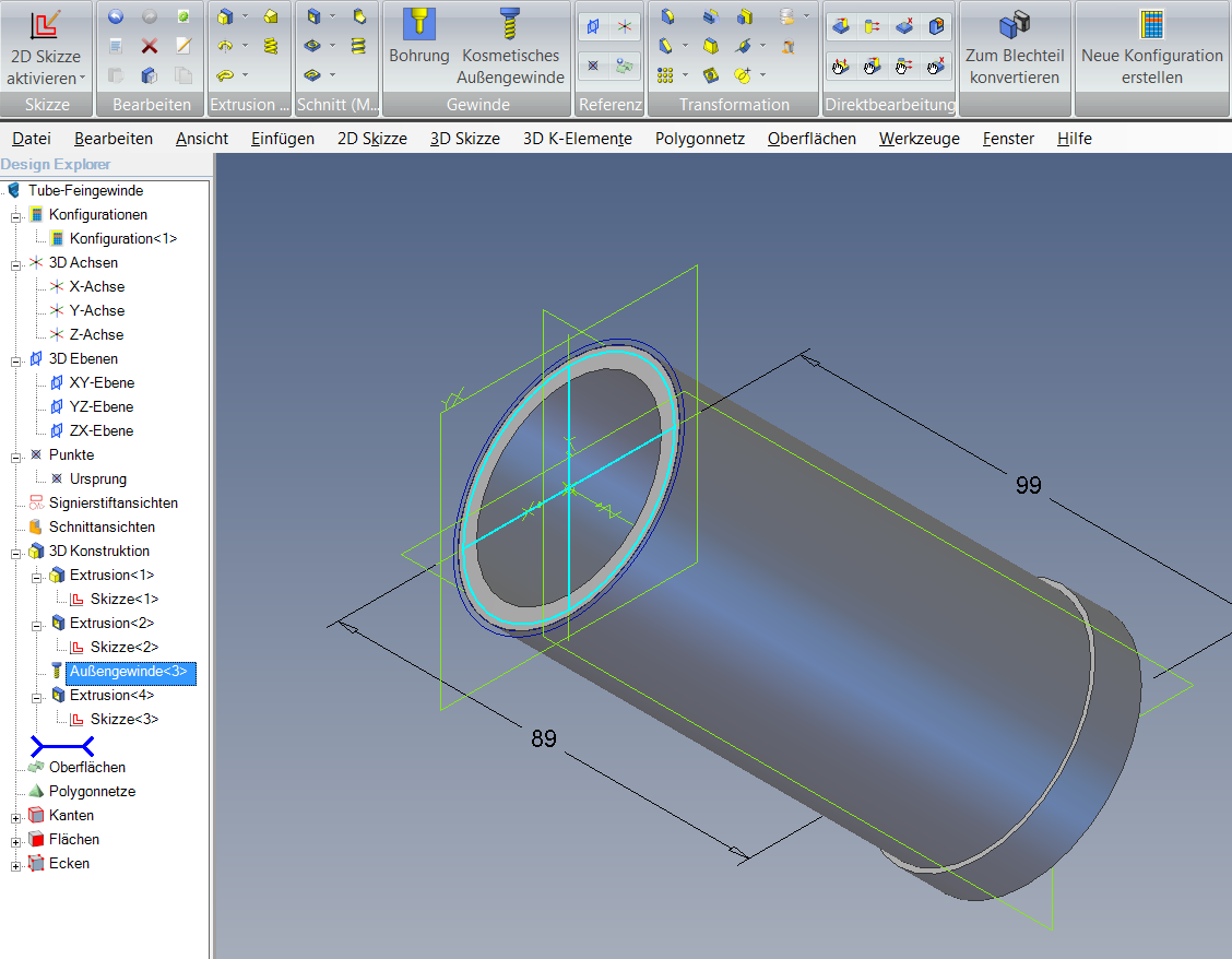

Tube-Feingewinde.zip
Schau mal:
- Vollzylinder erstellen
- Aussengewinde erstellen
- Bohrung durch den Zylinder erstellen   >>>

Uff, tatsächlich.
Das Aussengewinde stört sich am inneren Loch.
Wenn ich das Ganze erst einmal geschlossen als Zylinder zeichne funktioniert es.
Das sollte aber ja nicht sein...

Diese "Hürde" sollte leicht zu bewältigen sein, denn im Dialogfenster findet man eine Beschreibung:
Kreisförmige Kante eines Vollzylinders:
Zylinderbohrung im nächsten Schritt!
