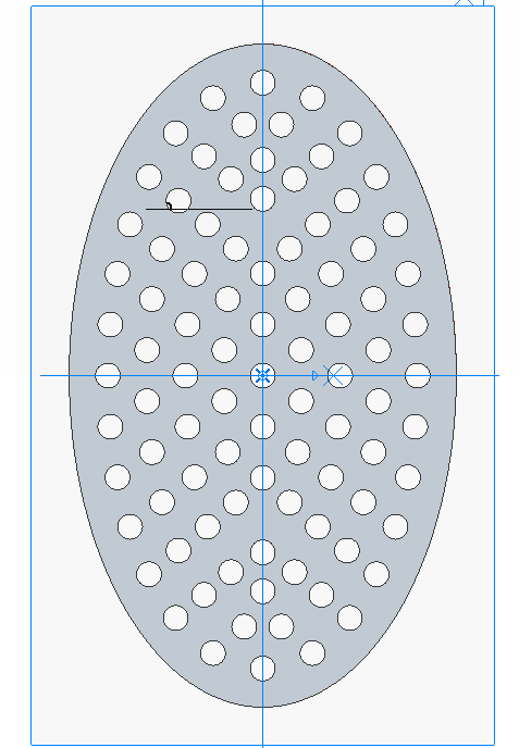

Ich möchte Lüftungsbohrungen in einer Ellipsenfläche (wie in dem angehängten Bild) erzeugen und habe dies bis jetzt nur geschafft, indem ich mit der Musterfunktion einen entsprechend aufgeteilten Kreis auf eine schräggestellte Ebene projiziert habe.
Nun habe ich zwar die Bohrungen, kann diese allerdings nicht "am Stück" - also alle auf einmal - durch Bemaßung z.B. des Mittelpunktes der Ellipse an die vorgesehene Stelle verschieben.
Zwei Fragen: wie kann ich die Bohrungen "gruppieren"?
Geht das Ganze irgendwie einfacher?

Hallo Klaus,
ist die Ursprungsskizze denn nicht voll bestimmt? Wenn doch, musst Du beim Projizieren die Option "Bezug zum Ursprung festlegen" aktivieren. Dann verschiebt sich da nichts mehr.

Wie schon gesagt und auf dem Bild zu sehen, geht es um Lüftungsbohrungen auf einer elliptischen Fläche. Ich bin für jeden Hinweis dankbar, wie ich das erstellen kann.
Ich habe mir so leidlich geholfen, indem ich eine Ebene schräg gestellt und darauf mit der Kreisform-Funktion alle Kreise erzeugt habe.
Nun kann ich diese Kreise auf die ursprüngliche Ebene projizieren und erhalte das oben abgebildete Lochbild.
Das Problem liegt in der Positionierung dieses Lochbildes durch Bemaßung z.B. des Mittelpunktes. Mir gelingt es nicht, die einzelnen "Muster-Kreise" in eine Abhängigkeit zu bringen, so dass sie sich "am Stück" verschieben lassen. Weder nach der Projizierung noch vorher bei der Erstellung der Kreise.
Ich suche also dringend nach einer solchen Art "Gruppier" oder "Fixier" Funktion.
Da das Ganze sehr unkomfortabel ist - schließlich müssen nach der Projektion auf den entstandenen Mittelpunkten noch Kreise eingefügt werden, (da projizierte Kreise ja zu Ellipsen werden) wäre ich sehr dankbar, wenn mir jemand einen einacheren / "sauberen" Weg zeigen würde.

die Skizze ist voll bestimmt, die Probleme stellen sich bei mir wie oben geschildert dar.

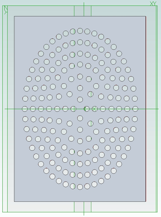

Hallo Klaus,
Gruppier- oder Fixierfunktionen wie Du sie nennst, gibt es in GD nicht. Anbei ein Beispiel. Alle Bohrungen sind fest positioniert und können über einen Parameter verschoben werden.
Arbeitsaufwand ca. 10 Minuten - durchaus vertretbar. Auch wenn es nur Lüftungsbohrungen sind.
