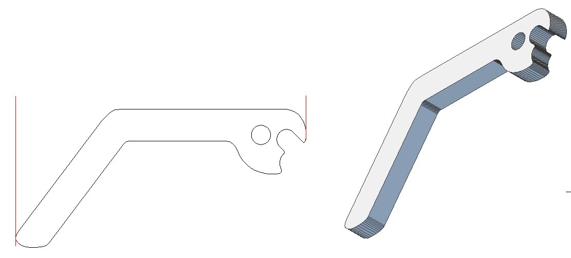

Hallo Leute,
ich hab da mal wieder eine kleine Frage...
Im Anhang sieht man eine Kontur, die ich als DXF-File (Außenkontur ist ein geschlossenes Spline /Freiform) bekommen und dann über den 2D-Explorer importiert habe.
Das Teil habe ich dann in ein 3D-Modell eingefügt und daraus daraus dann ein extrudiertes 3D-Teil gemacht ...soweit, sogut..
Jetzt wollte ich das Teil in der Zeichnungsableitung bemaßen, u.a. die Komplettlänge zwischen den beiden roten Linien, aber irgendwie klappt das nicht.
Gibt es da irgend eine sinnvolle Lösung??
Ich hab schon versucht senkrechte Hilfslinien zu zeichnen (die roten Linien) und die dann mit Hilfe von Abhängigkeiten oder Fangfunktionen tangential an die Kontur anzudocken (wie wenn man das Teil zwischen einen Meßschieber klemmt), aber da geht leider nix...
Auch macht es keinen Sinn, Punkte der einzelnen Spline-Segmente zur Bemaßung zu wählen, weil die leider nicht auf dem äußeren Maximum liegen und sich somit leider nicht das echte Außenmaß des Teils ergibt...
Wäre sehr dankbar für eine Idee,
Betraxx

Hallo Betraxx,
Gegenfrage: was soll die Bemaßungsfunktion bei einem mittels Spline erzeugtem Volumenkörper denn fangen?
Die Kontur erscheint mir nicht besonders aufwändig. Also besser in GD neu machen.

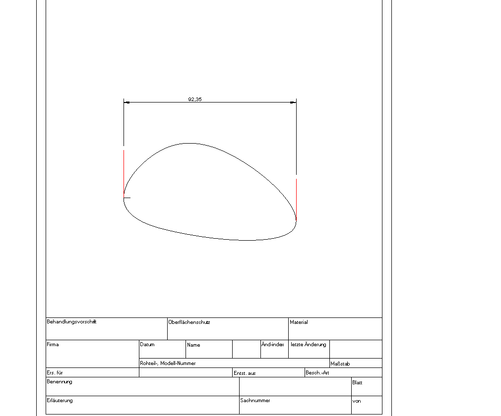

Hallo Betraxx,
ich habe ein Übungsteil erstellt mit Spline (Freiform).
In der Zeichnungsableitung "Skizze in der Ansicht aktiviert",
und Hilfslinien tangential und senkrecht angebracht.
Diese Hilfslinien wurden angenommen(erkannt) beim Bemaßen.
Hat bei mir geklappt.
Erich
Alternative:
Mach doch aus der ZeichngAbleitung wieder ein DXF/DWG und bemaße in einem 2D-Programm (AutoCAD, GstarCad)
Erich
Spontan kann ich Dir , ebenso wie Micha, nur empfehlen das Teil neu zu erstellen,
anstatt den DXF "Schrott" in 3D zu übernehmen.
Bohrungen/ Radien ...sind segementiert...
Ich möchte mit dieser Datei nicht arbeiten müssen.
Apropos Maße, wie willst Du sicherstellen, welche Maße/ Maßstab der "Ersteller" der DXF Datei verwendet hat?
Hast Du schon versucht den jeweils äußeren Punkt mit einer Ebene zu versehen?
Den Abstand der Ebenen kannst Du messen, wie in Deinem Beispiel mit dem Messschieber.
Gruß Ralf

Hallo Leute,
vielen Dank für die schnellen Antworten!
Ihr habt natürlich recht, man sollte das Teil einfach neu konstruieren, wenn möglich.
Das DXF-File wurde, soweit ich weiß, mit Splines vom Scan eines existierenden Bauteils 'nachgezeichnet' weil keine Daten vorhanden waren um es nachzuproduzieren.
Die Kontur ist leider alles andere als geometrisch regelmäßig, auch wenn es den Anschein macht.
Außerdem soll die Zeichnung hier eigentlich nur der Veranschaulichung dienen, deshalb habe ich mich jetzt schmerzlos für die Lösung von Erich entschieden.
Gibt es einen eigentlich sinnvolleren Workflow, falls ich auch mal in die Verlegenheit kommen sollte, ein existierendes Teil ohne Unterlagen in ein Modell umwandeln zu müssen?
Vielen Dank!!
Betraxx
