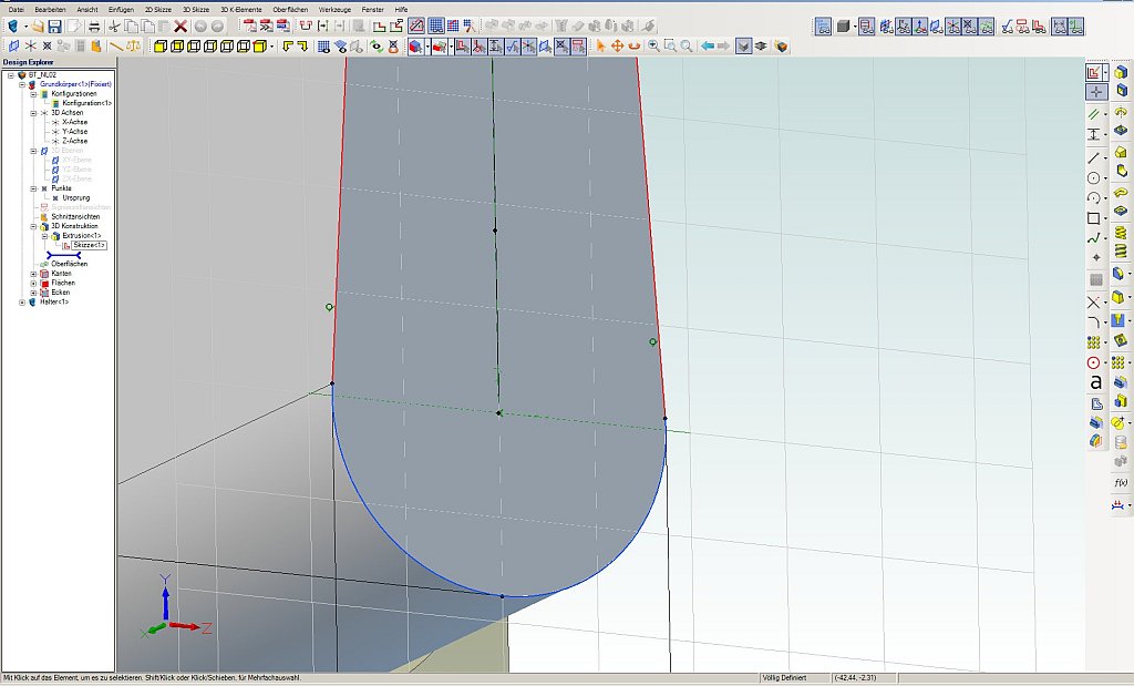

Hallo Leute,
ich spiele mal wieder mit den Abhängigkeiten rum und versuche eine Möglichkeit zu finden, diese für ein einzelnes Element alle anzuzeigen bzw. zu editieren.
Z.B. bei der 2D-Skizze im Anhang habe ich den Kreisbogen selektiert, der mit einer "deckungsgleichen" Abhägigkeit zum Ursprung belegt ist (das weiß ich noch, weil ich es selber gerade gemacht habe).
Wie kann ich das denn hinterher erkennen, wenn ich das nicht mehr weiß zwischen welchen Teilen welche Abhängigkeiten bestehen?
Es werden nach meinem Eindruck nur zu einem Teil der definierten Abhängigkeiten grüne Symbole angezeigt, und zum Beispiel für diesen Punkt irgenwie gar nichts.
Manchmal hat ein Element ja auch mehrere Abhängigkeiten gleichzeitig, von denen dann keine wirklich angezeigt wird.
Wie kann ich diese denn alle anzeigen, bzw. was viel wichtiger ist, wie kann ich denn diese eine Abhängigkeit ändern (z.B. löschen), wenn ich den Kreis wieder verschieben will?
Ein anderes Beispiel sind die roten Schenkel, die tangentiel mit dem Kreis verbunden sind.
Da ist zwar das Symbol dran, aber woran sehe ich denn, daß das jetzt eine tangentiale Abhängigkeit genau zu diesem Kreis ist?
Manchmal definiert man ja auch z.B parallele Abhängigkeiten zu irgend welchen Kanten, die nicht direkt mit der gezeichenten Linie verbunden sind.
Diese Abhängigkeiten findet man (oder zumindest ich) später nie mehr wieder, bzw. kann sie nicht mehr löschen um etwas zu verändern
Irgenwie fehlt mir da eine Anzeige aller verknüpften Elemente, in der man Abhängigkeiten auch ändern kann.
Gibt es da vielleicht eine Lösung, die ich bisher übersehen habe?
Danke!!

Wenn man den Cusor über ein Abhängigkeitssymbol stellt, werden die Paarungen angezeigt. Die kannst Du dann auch löschen (RMT).
