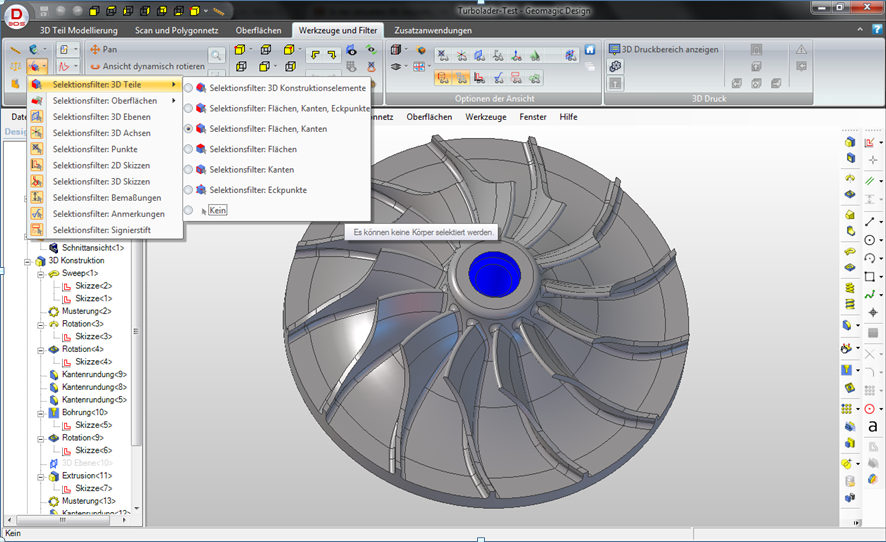

Hallo Leute,
da bin ich mit den nächsten Fragen...
Ich habe eine ganze Weile mit SharkFX konstruiert /gezeichnet, und habe jetzt mit der Umstellung auf Alibre manchmal wirklich Probleme..
Bei SharkFX gab es eine Funktion, mit der man eine aktuell frei gedrehte 3D-Ansicht durch Fangen eines Punktes mit dem Cursor (markieren nicht nötig) und drücken einer Taste als temporäre Zeichenebene im 3D-Raum fixieren konnte.
Hat man jetzt eine Linie gezeichnet, war die genau in der Ansichtsebene, die durch den gefangenen Punkt geht.
(Ich hoffe, die Beschreibung kann man verstehen..;-))
Gibt es sowas auch in Alibre, bzw. wie kann ich denn in beliebigen Ansichtsebenen zeichnen ( ist das dann eine 2D oder 3D Skizze?)
...und dann noch eine Frage zu den Fangfunktionen:
Bisher habe ich kein Menü für Fangfunktionen wie Ecke, Fläche, usw. (siehe Bild im Anhang aus SharkFX) gefunden, die man je nach Bedarf aktivieren kann.
Gibt es hier so etwas nicht oder habe ich ein prinzipielles Verständnisproblem mit der Philosophie von Alibre?
Vielen Dank für Eure Hilfe!

Hallo und Willkommen,
bei Geomagic/Alibre Design benötigt man für 2D-Sketches eine Ebene oder Oberfläche eines Solide.
Zu Ebenen kommt man über Punkte/Ecken und/oder Linien/Kanten.
Beispiel: Erstellte eine Ebene aus der Ecke und der jeweiligen normalen Kante eines Solids und schon kannst Du die Ebene für den Sketch auswählen.
Schau Dir mal die Hilfe und die Tutorials an.

Original erstellt von Betraxx:
Fangfunktionen, bzw. automatisch vergebene Abhängigkeiten stellt man im Menü Winkelfang und Abhängigkeiten (Menüleiste / 2D Skizze; ggf. Alt-Taste drücken) ein.
Bitte fülle Deine Sysinfo aus, damit wir wissen,  mit welcher Programmversion, Hardware, etc. Du arbeitest. Im Fall der Fälle kann das entscheidend sein.

anbei auch noch ein Screenshot, bei GeomagicDesign heissen die Fangoptionen "Filter".

...Klasse, vielen Dank!!
Langsam wird alles klarer ;-)
