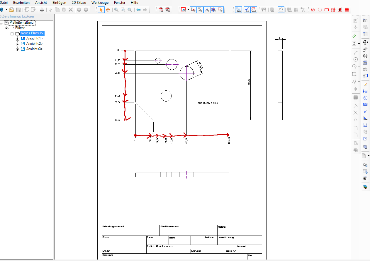

ich hätte gerne bei der Koordinatenbemaßung eine klarere Darstellung: Eine Linie mit den Pfeilspitzen für jedes Maß. Siehe Anhang.
Gibt es da eine Einstellung?
Danke für einen Hinweis

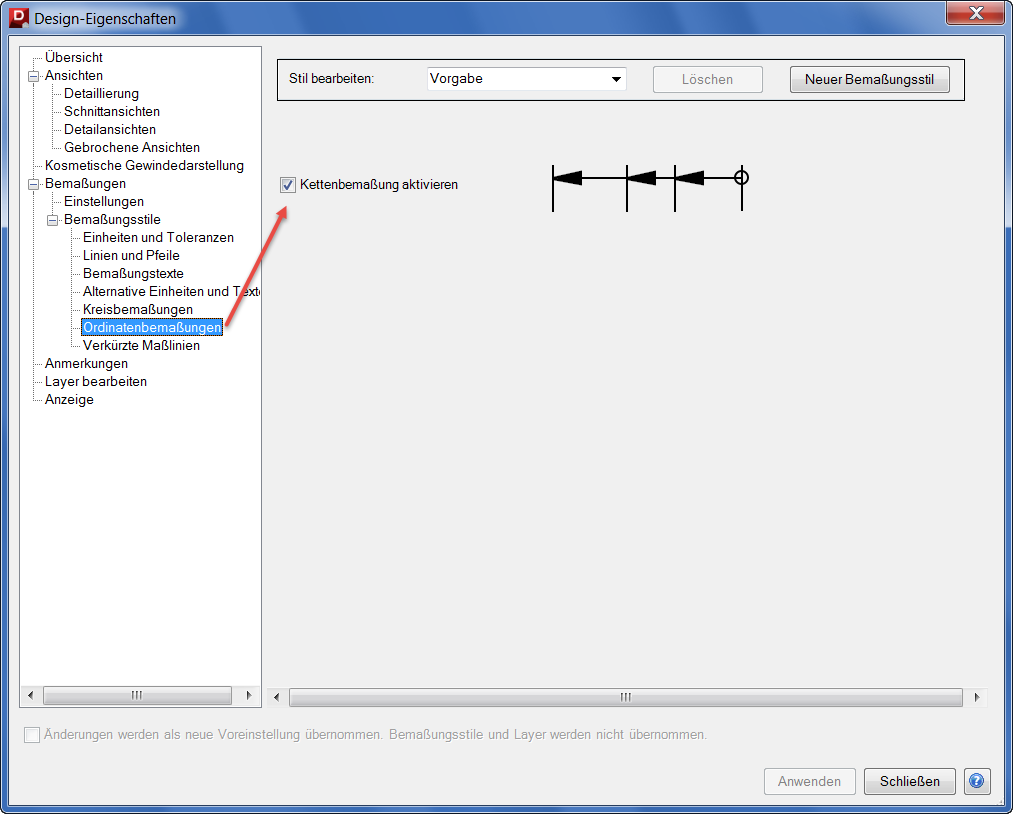

Hallo Erich,
aus der Erinnerung, da ich nicht am (GD-)CAD-PC sitze: Schau mal in den Design Eigenschften, Reiter Ordinatenbemaßung.
Merke: bei dauerhafter Änderung müsste das Template angepasst werden.

Anbei die Einstellungen, wie von Micha empfohlen, als Bild.
Gruß Ralf

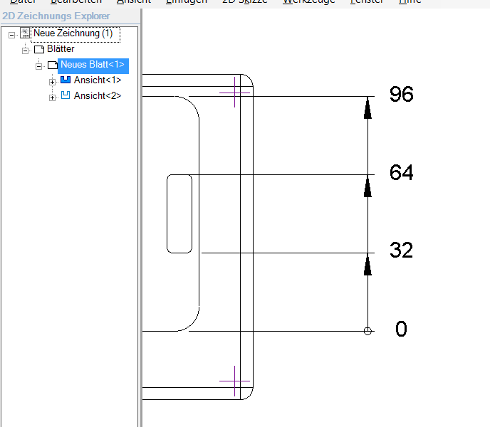

Vielen Dank für die Darstellung,
alles klar;
ich habe ein älteres Alibre, da gibt es die Einstellung nicht.
