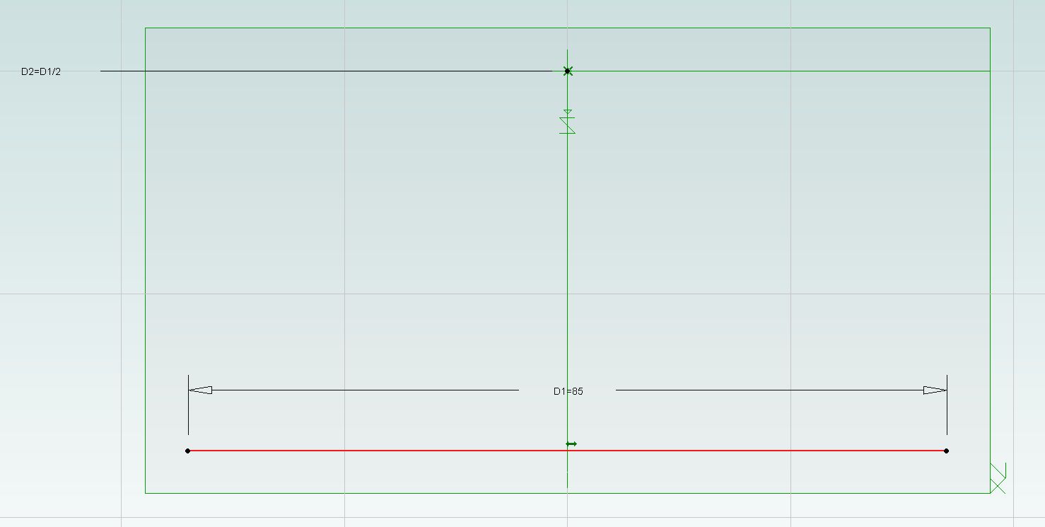

Hallo Leute,
gerade versuche ich mich etwas in Alibre Design Expert 2012 einzuarbeiten und hänge manchmal an ganz 'einfachen' Dingen...
Ich versuche jetzt seit einer gefühlten Ewigkeit den Bezug einer Linie zum Koordinaten-Ursprung mit der Koordinten-Bemaßung festzulegen (X und Z).
Die Linie soll, wie im Bild gezeigt , die Hälft ihrer Länge vom Ursprung entfernt und mittig dazu sein.
Die Anweisungen aus der Hilfe bzw. dem Tutorial funktionieren hier irgendwie nicht wirklich, allerdings habe ich es irgednwie(???) trotzdem geschafft das
es für die Z-Achse geklappt hat, aber ich habe keine Ahnung wie...
Könnte mir vielleicht bitte jemand sagen was ich hier genau der Reihe nach anklicken soll um die Bezüge zu definieren?
Vielen Dank!!

Hallo Betraxx,
1. Linienlänge bemaßen.
2. Linie zur Mitte bemaßen. Dazu Endpunkt der Linie und Ursprungspunkt selektieren und die Maßlinie oberhalb des Ursprungspunktes ablegen und die entsprechende Formel eingeben.
Über Abhängigkeiten ging auch was.
Aber wieso vervollständigst Du nicht erst die Skizze und bemaßt dann?

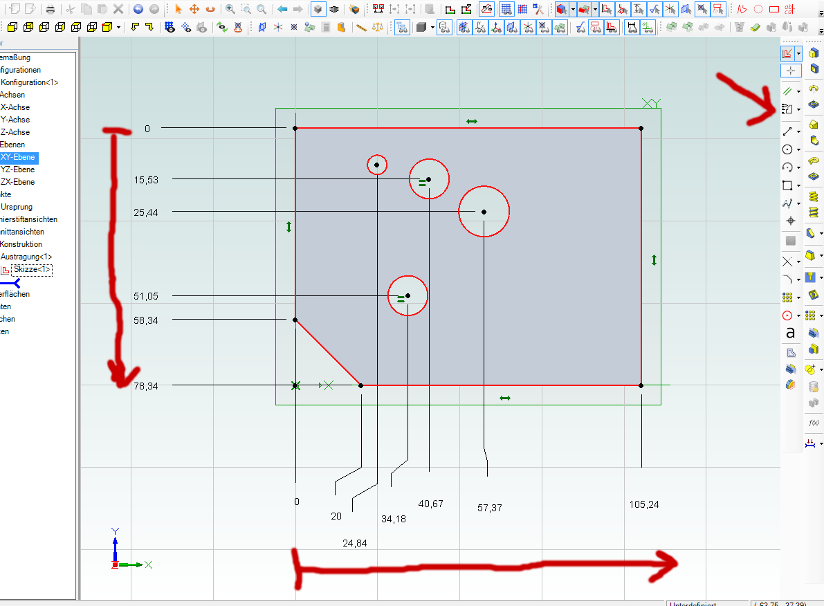

Hallo Betraxx,
unter Koordinatenbemaßung versteht man etwas anderes:
Alle Maße gehen von einem Nullpunkt aus.
siehe Anlage
gruß
Erich
Diese Koordinatenbemaßung wendet man vorzugsweise in der 2D-Zeichnungsableitung an, wenn es um Blechzuschnitte
bzw. Blechabwicklungen mit vielen Bohrungen + Ausschnitten zu fertigen (lasern) geht.

Vielen Dank für Eure schnellen Antworten!
Da war ich wohl etwas falsch verstanden!
Wie in der Hilfe (http://www.alibre-hilfe.de/index.html?drawings_dimensions_ordinate_dimensioning.php)
geschrieben steht, handelt es sich dabei um "..Eine Bemaßung in Abhängigkeit des Koordinatensystems" ,
was ich ja eigentlich wollte (so dachte ich wenigstens ;-))
Ich habe jetzt, wie empfohlen, die "normale" Bemaßung genommen und damit geht es prima!

Achtung! Nicht verwechseln: Der von Dir genannte Abschnitt in der Hilfe behandelt Bemaßungen in der 2D Zeichnungsableitung. Deine Frage bezog sich jedoch auf die Bemaßung in Skizzen (= 3D-Teil).
