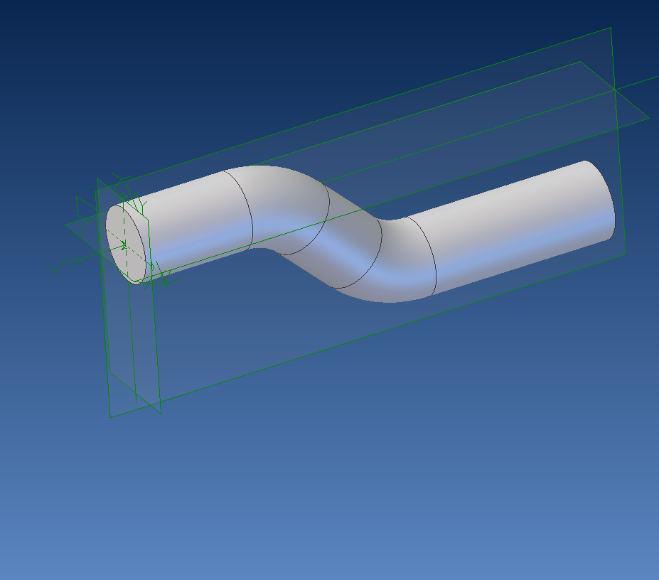

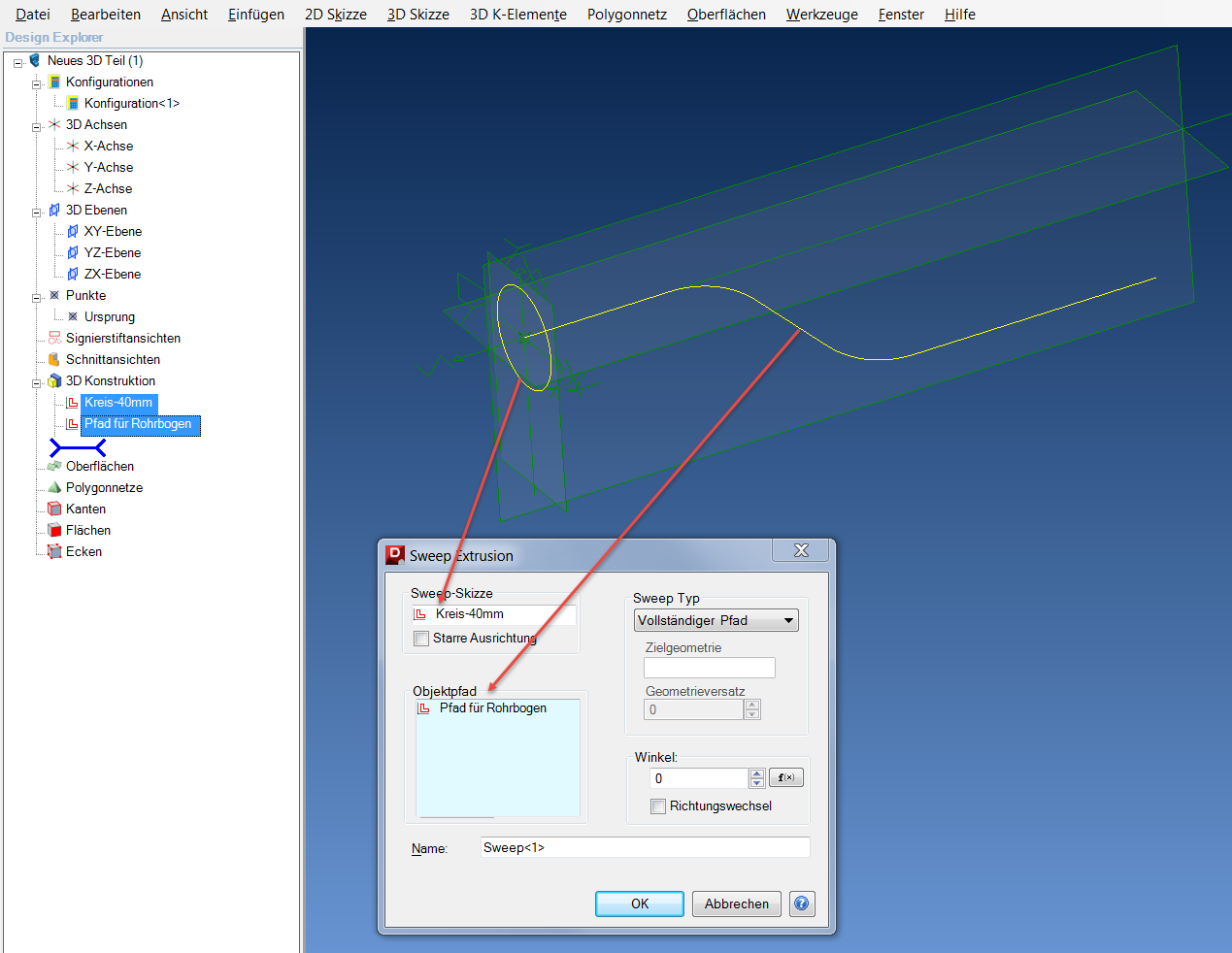

Zum Beispiel mit Sweep- Extrusion kannst Du einen Rohrbogen erstellen:
1. Schritt:
- Neues 3D Teil
- 2D Skizze aktivieren,
- Ebene auswählen, (XY Ebene)
- Auf dieser Ebene, ausgehend vom Koordinatenursprung einen "Skizzenkreis" erstellen und bemaßen
- Skizze verlassen
2. Schritt:
- Eine "andere" Ebene, 90° zur ersten Ebene auswählen (YZ Ebene),
- Pfad/ Verlauf des Rohrbogens skizzieren (zusammenhängende Skizzenlinien, Kreisbögen...) und bemaßen,
- Skizze verlassen,
- Mausklick mit der linken Maustaste in den freien Arbeitsbereich.
3. Schritt:
- Sweep Extrusion
- Im Dialogfenster :
Feld -> Sweep Skizze - Skizzenkreis  selektieren,
Feld -> Objektpfad -> Pfadskizze selektieren,
- OK

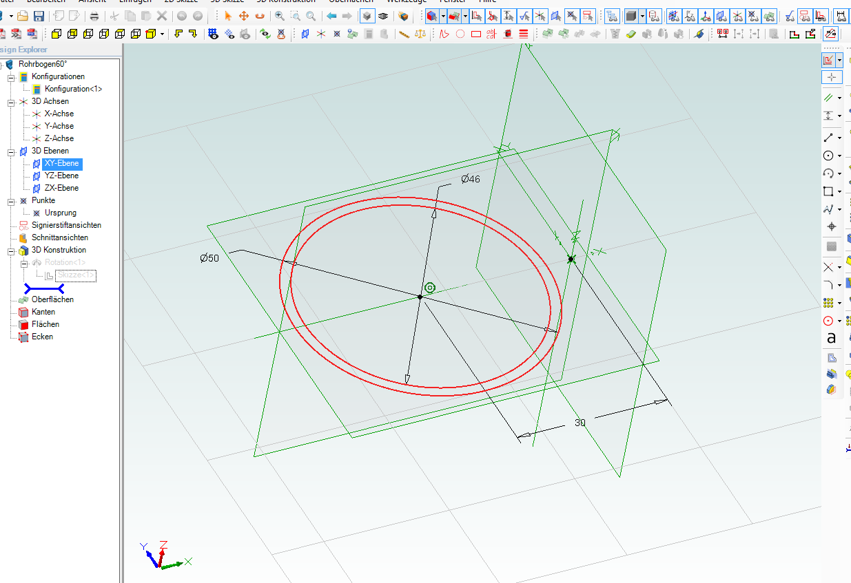

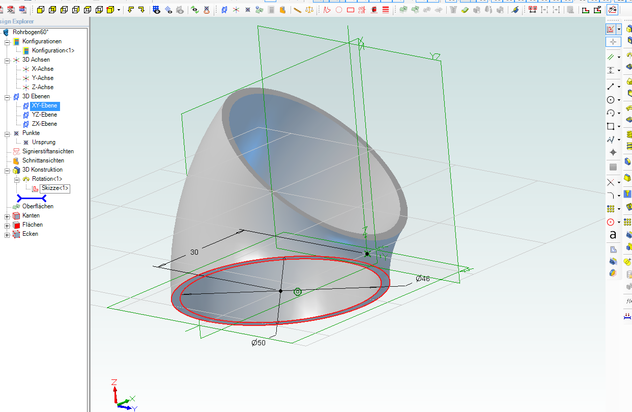

Oder z.Beispiel mit Rotation eines Skizzen-Kreisringes.
Siehe Anhang
Gruß Erich
Du kannst auch ganz leicht an jedem Ende gerade Endstücke dranmodellieren mit Extrusion,
da es mit Rotation erstellt immer kreisrund ist, egal ob es einBogen mit einer 45Grad-, 60Grad- oder beliebigen Rotation ist.

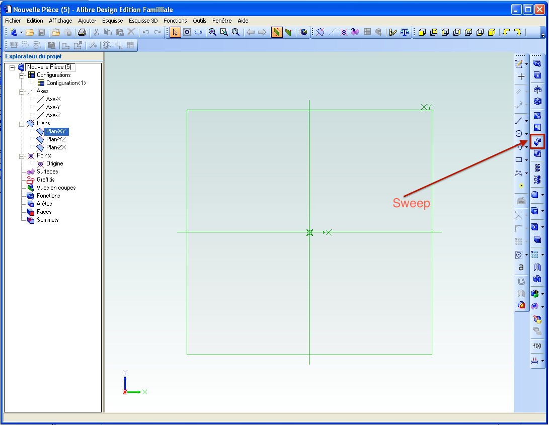

Nein ich meine nicht die PE Edition sondern die Französische "Edition Familliale 2011" (Siehe Anhang)
Ich habe auch eine Kopie vom Bildschirm im Anhang. Vielleicht kannst Du mir angeben wo das Menu Sweep vorhanden ist.

Es ist die Alibre Design V2011 PE Version.
Vermutlich von der englischen Bezeichnung "Personal Edition"
in französischer Sprache  "Edition Familiale" abgeleitet und
Du hast daraus die englische Bezeichnung "Family Edition" gemacht.
(Windows Vista Edition Familiale Premium ist  Windows Vista Home Premium Edition,
aber nicht "Family Edition...")
Warum arbeitest Du mit der französischen Benutzeroberfläche?
Sweep findest Du in der Werkzeugleiste, siehe Bild im Anhang.
