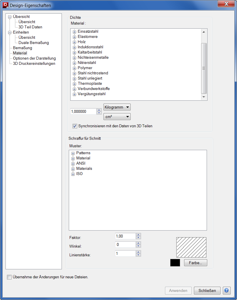

Wie kann man bei Alibre die Materialeigenschaften (Werkstoff,Dichte etc.)einstellen?

Die Einstellungen findest Du:
Design Eigenschaften -> Material
Gruß Ralf

Danke gefunden!
