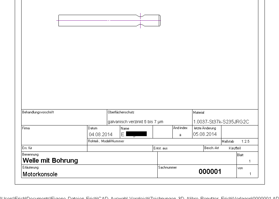

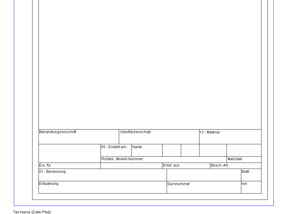

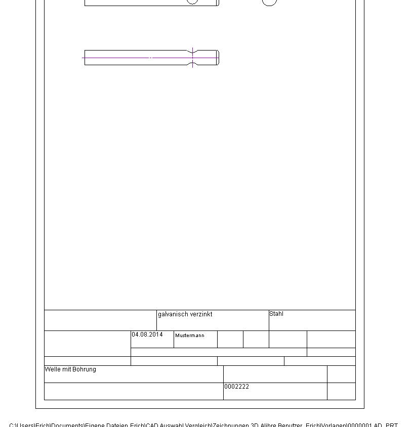

Hallo Crzysiek,
nachdem Du erfolgreich warst, kannst mir bitte weiterhelfen bei Erstellung einer Zeichnungsvorlage.
Ich habe eine eigene Zeichnungsvorlage erstellt mit manuellem Anteil und mit Werteübernahme.
Bei der Verwendung dieser Vorlage für eine Zeichnungsableitung einer Welle werden die Datenfelder zwar ausgefüllt mit Werten, aber die Datenfeldüberschrift ist dafür weg. Siehe beide Bilder im Anhang.
Ich möchte doch beides sehen in dem Feld.
Was mache ich da falsch, oder ist das so richtig?
Danke für eine Erklärung bzw. Hilfe

Hallo Erich,
für die Feldnamen musst Du Textlabel verwenden. Für den Inhalt Datenfelder (automatisch oder manuell).

erstellt am: 05. Aug. 2014 11:47    Editieren oder löschen Sie diesen Beitrag!  <-- editieren / zitieren -->   Antwort mit Zitat in Fett Antwort mit kursivem Zitat    Unities abgeben: 1 Unity (wenig hilfreich, aber dennoch)2 Unities3 Unities4 Unities5 Unities6 Unities7 Unities8 Unities9 Unities10 Unities Nur für Crzysiek 10 Unities + Antwort hilfreich
Danke Micha,
es geeeht !!
