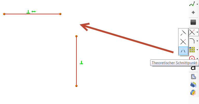

gibt es für das Zusammenführen (Ecke bilden) von zwei Skizzenlinien eine einfachere Möglichkeit als es mit "verlängern" und "stutzen" zu machen?
Es wäre oft eine Erleichterung wenn es den Befehl "Ecke bilden" gäbe und man nur die zwei Linien anklickt.
Die Richtung der Linien sollte gleich bleiben.
Danke für eine Antwort

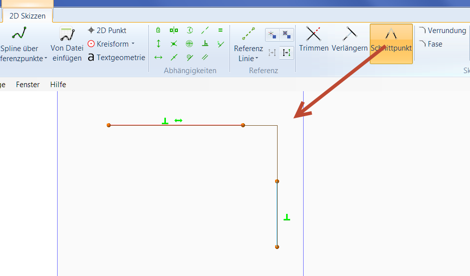

Hallo Erich,
3D Teil -> Skizze aktivieren -> Schnittpunkt:
- Erste Linie selektieren
- Zweite Linie selektieren
Die selektierten Linien werden bis zum Schnittpunkt verlängert.
