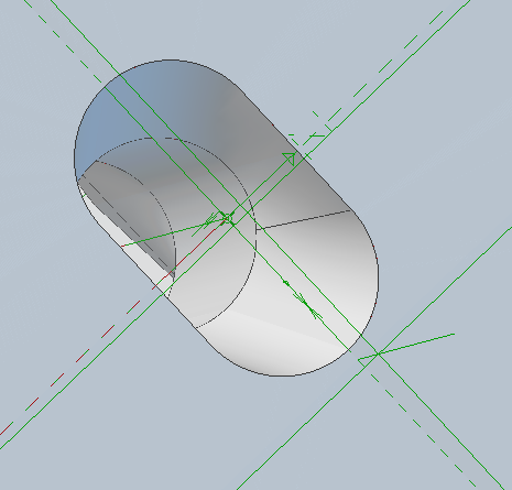

Hallo zusammen, ich versuche gerade einen Trichter zu erstellen.
Das Langloch ist 40mm lang und 22mm breit und soll in einer 22er Bohrung auslaufen. Soweit der Plan.
Wie erstelle ich nun den Loftschnitt, ohne dass das Programm versucht, eine Überschneidung zu erstellen, die Kontur ist leider nicht gleichmässig. Siehe Anhang.
Danke für eure Mühe

Hallo wolff3,
zwei Skizzen (Langloch und Bohrung an ihrem jeweiligen Austritt) und Loft anwenden. Ich sehe da keinen Grund für eine Überschneidung.

Habe ich ja so gemacht, siehe Datei im Anhang, aber die Form des Langloches ist irgendwie verschoben, nicht symetrisch. Und ich weiß leider nicht, was ich wieder falsch gemacht habe.

Sind die Skizzen voll bestimmt?

Hallo Wolff3,
ich bin mir nicht sicher, welches "Loft" das Problem darstellt. Es gibt drei in deinem Flansch. Ich vermute, das die Bohrung Ø22 ein Problem ist. Versuche mal die Tiefe "Durch Alles" zu vermeiden. Fange am unteren Ende eines Lofts an, und als Tiefe nutze die Option "Bis Geometrie" des nächsten Lofts. Ich habe mal ein Beispiel beigefügt. Vielleicht ist es so wie du es benötigst.

Hast mir zwar noch nicht auf meine Frage geantwortet, trotzdem ein weiterer Hinweis: achte auf die Reihenfolge der Skizzen, bzw. K-Elemente und lasse überflüssige K-Elemente weg.
Dann geht es, wie Du siehst, ohne Überschneidungen.

Danke für eure Tips, ich hatte leider in den letzten Tagen viel um die Ohren und habe mich deswegen noch nicht gemeldet. Ich habe das mit der Reihenfolge geändert und es klappt.Danke schön, hätte aber nicht gedacht, dass dies so wichtig ist.
