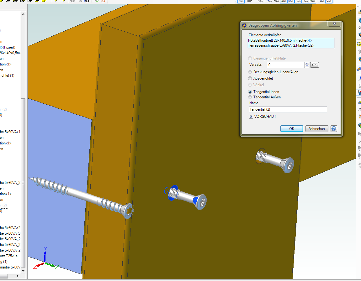

ich möchte eine Senkschraube in einer Baugruppe positionieren. Der Kegel der Schraube läßt sich aber nicht mit einer Abhängigkeit an der Senkung definieren. Ich habe in der Schraube einen Punkt am Kegel definiert. Damit kann ich die Schraube an der Senkung (Fläche) ausrichten. Gibt es eine Lösung ohne diesen zusätzliche Punkt?

kannst Du die von Dir verwendete Senkschraube als Datei (*.zip) hier im Forum anhängen?

Hallo Peter,
eigentlich müßte bei identischen Kegelwinkeln die Fläche auf Fläche passen.
Es geht anscheinend nur mit zwei Abhängigkeiten.
Ich hab zum Beispiel 1x Kegelfläche zu Kegelfläche (tangential)angewandt,
                und  1x Deckungsgleichheit der Bohrung und Schraube angewandt.

Original erstellt von Mtech3:
... eigentlich müßte bei identischen Kegelwinkeln die Fläche auf Fläche passen.
Genau das ist in den meisten Fällen der Knackpunkt. Deshalb wohl auch Ralfs Bitte nach der Datei.

Hallo Ralf,
hallo Micha,
danke für Eure Hilfe. Mit der Abhängigkeit "Tangential" funktioniert es. Da ich vorher mit anderen CAD-Programmen (SolidWorks, Inventor, CATIA, Pro/E) gearbeitet habe, fällt mir die Umstellung nicht leicht. Geomagic Design verhält sich in einigen Bereichen völlig anders als ich es gewohnt bin. Daran muß ich mich erst gewöhnen  Ich versuche leider immer noch die "alten" Angewohnheiten anzuwenden. Einige Features anderer CAD-Programme vermisse ich schon. Aber in der Kategorie Preis/Leistung ist Geomagic Design sehr gut. Der Support über das Forum ist auch sehr gut.
