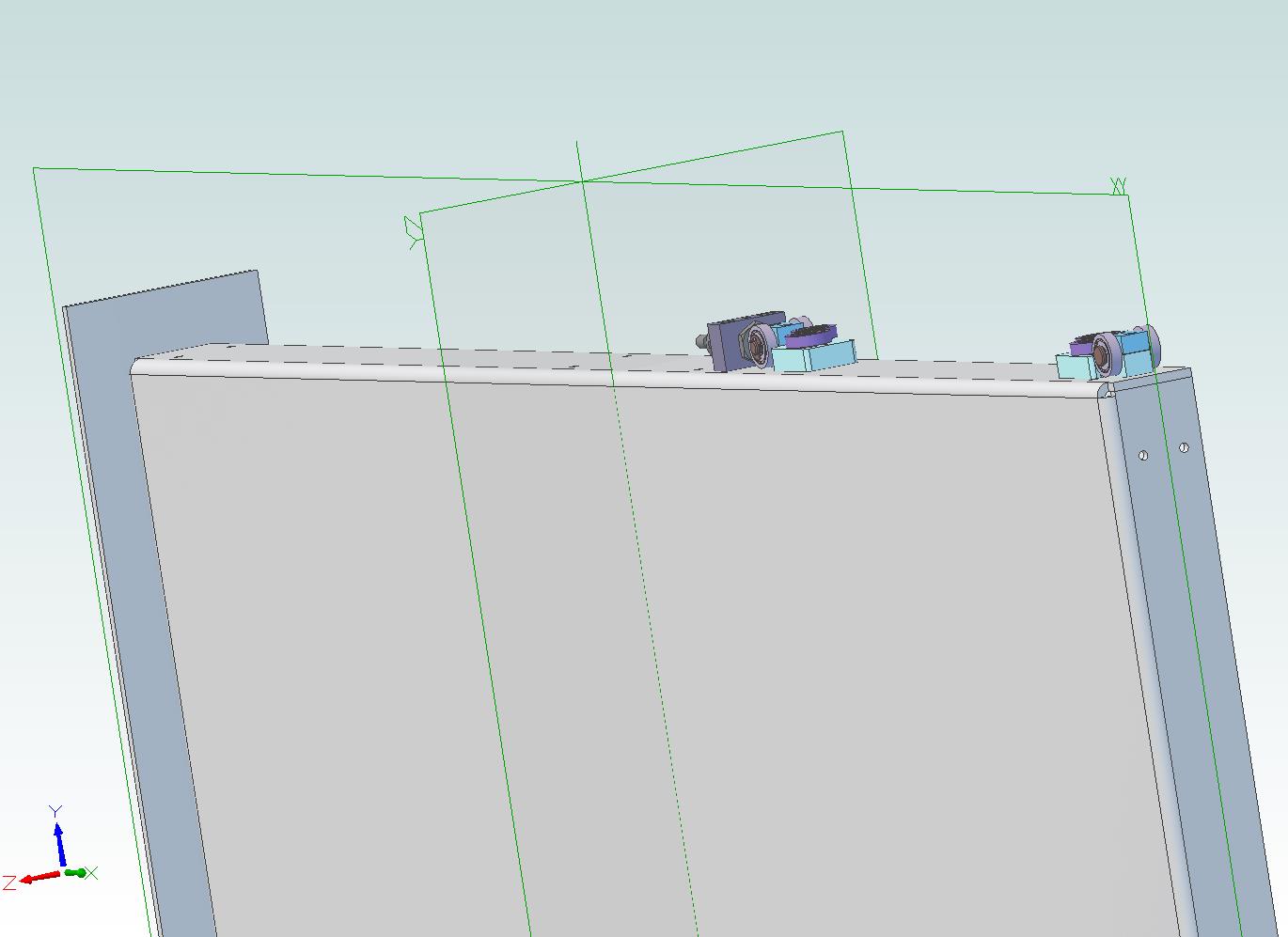

Hallo Cad.de Team,
ich habe folgendes Problem mit meiner Geomagic Design Expert 2014 Software.
Um in der 2D-Zeichnungsableitung schattierte Ansichten einfügen zu können, muss ich ja in den Systemoptionen/Anzeige das "Erweiterte 2D Rendering" einschalten. Habe ich diese Einstellung vorgenommen, wird Text in der 2D-Zeichnungsableitung nur richtig dargestellt, wenn ich in den NVIDIA-Einstellungen "Die 3D-Anwendung entscheiden lassen" auswähle. Leider ist bei dieser Grafikkarteneinstellung die Auflösung der Darstellung am Bildschirm recht schlecht. Eine wesentlich bessere Auflösung bekomme ich, wenn ich in den NVIDIA-Einstellungen "Meine bevorzugte Einstellung" auf ausgeglichen (zwischen Leistung und Qualität) einstelle. Habe aber dann eben das Problem, dass Text in der 2D-Zeichnungsableitung nicht dargestellt wird.
Ich habe eine Quadro FX 1600M Grafikkarte.
Gibt es eine Möglichkeit, eine passable Auflösung der Darstellung am Bildschirm zu haben und schattierte Ansichten darstellen zu können, oder brauche ich eine andere Grafikkarte?
Beste Grüße
Stefan Knauer

Hallo Stefan,
In der Nvidia Systemsteuerung für die FX 1600M
3D-Einstellungen
Globale Einstellungen -> Globale Voreinstellungen -> 3D App - Default Global settings
oder manuell:
Antisotrope Filterung -> Anwendungsgesteuert
Antialiasing FXAA -> Aus
Antialiasing -Einstellung -> Anwendungsgesteuert
Antialiasing Modus -> Anwendungsgesteuert
Gruß Ralf

Hallo Ralf,
vielen Dank für Deine Antwort. Leider ist die Darstellung am Bildschirm trotz der geänderten Einstellung immer noch sehr schlecht (Screenshot anbei).
Noch eine Idee?
