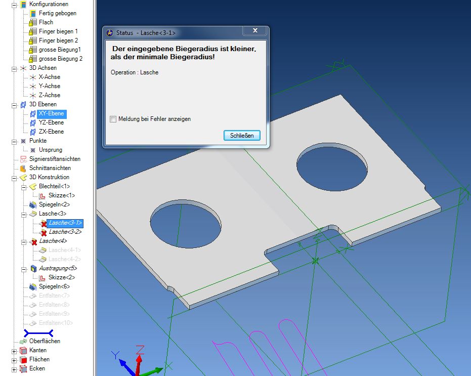

Nun habe ich ein Problem mit dem angefügten Teil.
Ich kriege seit letzten Freitag beim bearbeiten des Teils den Fehler, dass der Biegeradius zu klein sei, dem ist meiner Meinung nach nicht so, denn wenn ich
die Laschen berbeite, ist der voreingestellte Wert vorhanden.
Das Problem wirkt sich nun auf folgende übergeordnete Baugruppen / Teile aus:
- das Streifenbild
- die Stempelgeometrien
- die Matrizengeometrien
Da ich am Streifenbild die Geometrien für die Teile abgreifen möchte, bin ich auf das Blechteil angewiesen.
Ich denke, das ist ein klassisches DAU-Problem, nur sehe ich den Wald vor lauter Bäumen nicht mehr.
Für Anregungen und Bemerkungen bin ich natürlich sehr dankbar

erstellt am: 31. Mrz. 2014 12:10    Editieren oder löschen Sie diesen Beitrag!  <-- editieren / zitieren -->   Antwort mit Zitat in Fett Antwort mit kursivem Zitat    Unities abgeben: 1 Unity (wenig hilfreich, aber dennoch)2 Unities3 Unities4 Unities5 Unities6 Unities7 Unities8 Unities9 Unities10 Unities Nur für Christoph Schneeberger 10 Unities + Antwort hilfreich
Willkommen im Forum.
Hallo Christoph,
Die Blechstärke in Deinem Teil ist = 0,083 mm, also ein hundertstel Millimeter, ist das so von Dir gewollt?

erstellt am: 31. Mrz. 2014 17:21    Editieren oder löschen Sie diesen Beitrag!  <-- editieren / zitieren -->   Antwort mit Zitat in Fett Antwort mit kursivem Zitat    Unities abgeben: 1 Unity (wenig hilfreich, aber dennoch)2 Unities3 Unities4 Unities5 Unities6 Unities7 Unities8 Unities9 Unities10 Unities Nur für Christoph Schneeberger 10 Unities + Antwort hilfreich
Hallo Christoph,
Ich war nur erstaunt eine Blechstärke von 0,083 mm zu sehen und dieser Wert von Dir beabsichtig war und nicht nachträglich/versehentlich eingegeben wurde.
Zum eigentlichen Problem: Du hast mehrere Konfigurationen im Zusammenhang mit dem 3D Teil-Schnitt in einem Blechteil verwendet,
dadurch funktionieren schon die Konfigurationen nicht.
Ich denke es wurde auch eine Fehlermeldung angezeigt in der zum Beispiel unter anderem zu sehen ist: Unwrap...
Im Blechmodul ist der Blechschnitt die richtige Wahl.

erstellt am: 01. Apr. 2014 08:41    Editieren oder löschen Sie diesen Beitrag!  <-- editieren / zitieren -->   Antwort mit Zitat in Fett Antwort mit kursivem Zitat    Unities abgeben: 1 Unity (wenig hilfreich, aber dennoch)2 Unities3 Unities4 Unities5 Unities6 Unities7 Unities8 Unities9 Unities10 Unities
Hallo Ralf
Ich war bei der Fehlerbeschreibung nicht sehr genau.
Das Problem ist wie folgt:
Wenn ich nun das Teil bearbeiten will, egal als SMP oder in den Bau- und Unterbaugruppen, geschieht folgendes:
-ich aktiviere eine Konfiguration und das ergibt folgende Fehlermeldung
(siehe Anhang)
Der Fehler Unwrap ist mir, glaube ich, bis jetzt noch nicht begegnet.
Ich habe gestern auch noch auf dem Rechner des Chefs das gleiche probiert und hatte auch diesen Fehler.
Gruss Chrigu

erstellt am: 01. Apr. 2014 09:17    Editieren oder löschen Sie diesen Beitrag!  <-- editieren / zitieren -->   Antwort mit Zitat in Fett Antwort mit kursivem Zitat    Unities abgeben: 1 Unity (wenig hilfreich, aber dennoch)2 Unities3 Unities4 Unities5 Unities6 Unities7 Unities8 Unities9 Unities10 Unities Nur für Christoph Schneeberger 10 Unities + Antwort hilfreich
Hallo Christoph,
Wie ich bereits sagte: Austragung<5> ist kein Blechschnitt.
Gruß Ralf

erstellt am: 01. Apr. 2014 09:28    Editieren oder löschen Sie diesen Beitrag!  <-- editieren / zitieren -->   Antwort mit Zitat in Fett Antwort mit kursivem Zitat    Unities abgeben: 1 Unity (wenig hilfreich, aber dennoch)2 Unities3 Unities4 Unities5 Unities6 Unities7 Unities8 Unities9 Unities10 Unities Nur für Christoph Schneeberger 10 Unities + Antwort hilfreich
Hallo Christoph,
wie Ralf bereits erwähnte: Austrageung ist kein Blechschnitt.
Wenn der Biegeradius kleiner ist als der minimale Biegeradius, dann gib doch mal einen kleineren minimalen Biegeradius ein!
Ich habe Deine Zeichnung geöffnet und diese Meldung nicht bekommen, jedoch scheint die Zeichnung, die ich habe etwas "unrund" zu sein, denn ich kann nichtmal zwischen den Konfigurationen wechseln.
Die Erfahrung jedoch zeigte mir, dass es manchmal einfacher ist, solch ein einfaches Teil schnell neu zu erstellen als ewig Zeit mit der Fehlersuche zu vergeuden.
Vielleicht hilfts ja?

erstellt am: 01. Apr. 2014 11:34    Editieren oder löschen Sie diesen Beitrag!  <-- editieren / zitieren -->   Antwort mit Zitat in Fett Antwort mit kursivem Zitat    Unities abgeben: 1 Unity (wenig hilfreich, aber dennoch)2 Unities3 Unities4 Unities5 Unities6 Unities7 Unities8 Unities9 Unities10 Unities
Hallo Dieter, Hallo Ralf
Das mit Blechschnitt und Austragung werde ich in Zukunft berücksichtigen.
Das mit den Blechteilparametern habe ich versucht, ohne Erfolg. Dicke des Teils verändert ohne Erfolg, immer dieser minimale Biegeradiusfehler.
Das mit dem Teil neu aufbauen gebe ich Dieter recht. Man hat einfach ein Problem, wenn man aus diesem Teil bereits Referenzgeometrien abgegriffen hat. In meinem Fall ein Folgeverbundwerkzeug mit 20 Stationen.
Das ist auch der Grund weshalb ich mit Konfigurationen arbeite. Zeil des ganzen ist es, wenn das Ursprungsteil sich ändert, (z.B. Biegeradius, Biegewinkel) dass sich der Werkzeugaufbau anpasst.
Für eure rasche Hilfe bin ich dankbar. Ich werde das Teil neu modellieren und Versuchen das Strefenlayout und Werkzeug zu ändern

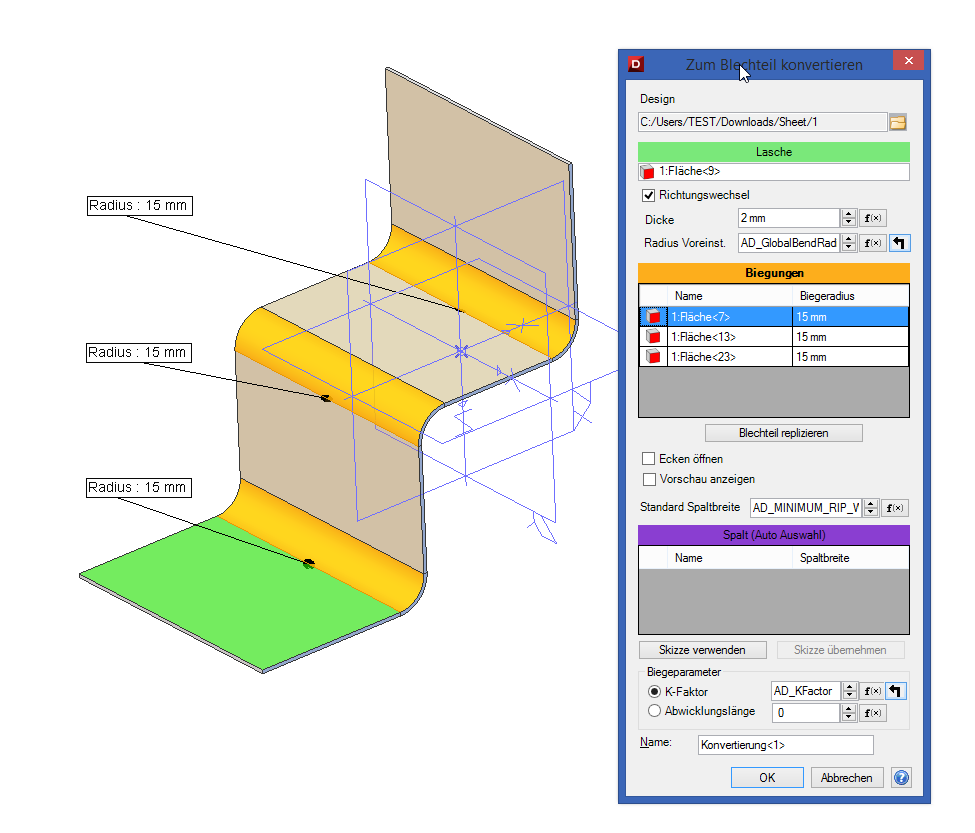

erstellt am: 02. Apr. 2014 12:37    Editieren oder löschen Sie diesen Beitrag!  <-- editieren / zitieren -->   Antwort mit Zitat in Fett Antwort mit kursivem Zitat    Unities abgeben: 1 Unity (wenig hilfreich, aber dennoch)2 Unities3 Unities4 Unities5 Unities6 Unities7 Unities8 Unities9 Unities10 Unities Nur für Christoph Schneeberger 10 Unities + Antwort hilfreich
Das ist mal echt dünn :-S
Was ev. noch ne Idee ist in eine Step umwandeln und wieder zurück Konvertieren...
Was ich allerdings bei Alibre ein bisschen Nervig finde,
Wenn mir ein Kunde eine step Sendet mit R2 und ich will aber einen R1 haben, wegen unseren Werkzeugen, verschiebt sich das ganze Teil um den Radius!
Grund ist hier weil Alibre beim umwandeln anstelle von Aussen oder Innen, einfach Aussen + Biegung nimmt! Dies verursacht dann einen Fehler wenn du 5 Büge hast kann sich das Massiv auswirken! Gerade bei Dickerem Material!

erstellt am: 02. Apr. 2014 13:18    Editieren oder löschen Sie diesen Beitrag!  <-- editieren / zitieren -->   Antwort mit Zitat in Fett Antwort mit kursivem Zitat    Unities abgeben: 1 Unity (wenig hilfreich, aber dennoch)2 Unities3 Unities4 Unities5 Unities6 Unities7 Unities8 Unities9 Unities10 Unities Nur für Christoph Schneeberger 10 Unities + Antwort hilfreich
Hallo Fabian86,
in dem Fenster "Zum Blechteil konvertieren", kann man ein kleinen Haken bei "Richtungswechsel" setzen.
Damit könnte Dein "Problem" behoben sein.
Zumindest kenne ich diese "Probleme" nicht und habe einige Teile zum Blechteil gewandelt.

erstellt am: 02. Apr. 2014 14:01    Editieren oder löschen Sie diesen Beitrag!  <-- editieren / zitieren -->   Antwort mit Zitat in Fett Antwort mit kursivem Zitat    Unities abgeben: 1 Unity (wenig hilfreich, aber dennoch)2 Unities3 Unities4 Unities5 Unities6 Unities7 Unities8 Unities9 Unities10 Unities Nur für Christoph Schneeberger 10 Unities + Antwort hilfreich
Sheet.zip
Mase mit R15 (hab jetzt extra übertrieben): 102, 102, 100, 100
Mase mit R1(nach der Umwandlung in das Blechteil): 102, 88, 72, 100
Wie man sieht ist es genau der Radius der Sich jeweils ändert in der Länge...

erstellt am: 02. Apr. 2014 18:56    Editieren oder löschen Sie diesen Beitrag!  <-- editieren / zitieren -->   Antwort mit Zitat in Fett Antwort mit kursivem Zitat    Unities abgeben: 1 Unity (wenig hilfreich, aber dennoch)2 Unities3 Unities4 Unities5 Unities6 Unities7 Unities8 Unities9 Unities10 Unities Nur für Christoph Schneeberger 10 Unities + Antwort hilfreich
Hallo fabian86,
Bei der Konvertierung vom 3D Teil zum Blechteil werden alle Maße der vorhandenen Radien korrekt übernommen und
das Blechteil wird erstellt, auch in Deinem Beispiel.
Wenn Du nachträglich, den Radius eines konvertierten Blechteils an vorhandenen Laschen, von 15 mm auf 1 mm reduzierst,
verändert sich auch die Länge der Biegelasche und auch der Startpunkt der nächsten Lasche.
Da in Deinem Beispiel 3 Radien von 15mm auf 1 mm reduziert werden,
verändert sich zwangsläufig auch die Länge der (nachfolgenden)Lasche(n).
Gruß Ralf

Hallo Fabian,
ich für meinen Teil fertige Kundenteile so wie vom Kunden gewünscht. Aber sei es drum.
Beschreibe doch mal detailliert Dein Vorgehen. Wie änderst Du die Maße der Biegungen?
Sorry darf keine Kundenteile weiterleiten!
Ganz einfach Speichern -> Konvertieren -> Replizieren oder wie auch immer -> Speichern -> Explodieren -> Lasche Radius ändern
Original erstellt von Ralf Schrödter:
Hallo fabian86,
Ja das ist mir bewusst und wie geschrieben auch Logisch!
Und genau da Liegt das "Problem" oft zeichnen Kunden Radius 2 oder einen anderen der völlig unlogisch ist!
Wenn man diese nun ändert damit die Abwicklung stimmt auf die eigenen Faktoren wir das ganze Werkstück "verhunzt"...
Dies ganze wäre extrem einfach wenn beim Konvertieren nicht aussen + Biegung angewählt wäre sondern Aussen oder Innen!
[Diese Nachricht wurde von fabian86 am 02. Apr. 2014 editiert.]

Das Problem ändert sich nicht durch die Selektion von Außen" oder "Innen", denn der Radius wird an die Biegelasche nur auf einer  Seite angesetzt.
Lasche + Biegung + Lasche + Biegung + Lasche ...
Wird ein Wert verändert, wirkt sich das auf alle folgenden Laschen  aus.
Hast Du schon mal daran gedacht, dass Du nach dem Import der Kundendatei, also im 3D Teil, die vorhandenen Radien über das Werkzeug: Direktbearbeitung die vom Kunden "verhunzten" Radien entfernen kannst?
Fläche entfernen: Zuerst die 3 Flächen mit dem 17mm Radius entfernen, anschließend die Radien mit den 15mm Radien entfernen.
Gruß Ralf

"Erste" Länge der Lasche von Deinem Beispiel = 85 mm
Biegeradius aus Deinem Beispiel = 15mm
Blechstärke = 2 mm
85mm + 15mm + 2mm = 102mm
Änderst Du nachträglich den Radius von 15mm auf 2mm:
85mm + 2mm + 2mm = 89mm
Damit verringert sich bereits bei nachträglicher Bearbeitung der ersten Lasche + Biegung die "Ausdehnung" des Blechteils um 13mm.
Mit jeder weiteren Verringerung des Wertes für den Biegeradius an den nachfolgenden Biegeradien, verringert sich die "Ausdehnung" des Blechteils.
Erkannt werden die Biegeradien, des zu konvertierenden Blechteils, mit 15mm.
Hilfreich und wichtig in diesem Zusammenhang "Biegeverkürzung - Korrekturfaktor - Neutrale Faser - Imaginäre neutrale Faser", denn diese Parameter spielen eine wichtige Rolle.
Gruß Ralf

Du kannst davon ausgehen, dass ich seit ca. 10 Jahren täglich ca. 10 - 14 Stunden mit Alibre-Geomagic Design arbeite, deshalb kenne ich mich ein wenig aus und versuche Dir zu helfen.
Leider nimmst Du die Hilfe und sachlichen Erläuterungen nicht an.
Nun noch einmal:
Die Konvertierung des 3D Teils in ein Blechteil wird korrekt vorgenommen, Radien werden korrekt übernommen und das Blechteil wird korrekt erstellt.
Bei der Ermittlung der Radien wird der vorhandene Radius von 15 mm (aus Deinem Beispiel) übernommen. Auch nach der Explosion bleibt der Radius von 15mm erhalten.
Verringerst Du den Radius einer bestehenden Biegung von 15mm auf 2mm, entsteht eine Verkürzung um 13mm.
Länge der Blechlasche + Biegeradius = Gesamtlänge
Die entstandene Verkürzung kann nicht automatisch ausgeglichen werden, sondern der Bearbeiter muss sein Wissen/Erfahrung einbringen.
In diesem Zusammenhang ist die Aufmerksamkeit auf die Neutrale Faser/Imgaginäre neutrale Faser, zu richten.
Umgehen kannst Du die nachträgliche Änderung, also die Veränderung der Biegeradien eines konvertierten 3D Teils zum Blechteil,
wenn Du vor der Konvertierung die Radien entfernst und während des Konvertierungsvorgangs den Radius auf Deine Bedürfnisse anpasst.
Gruß Ralf
Wie in meinen Antworten bereits mehrmals beschrieben, Du willst den Biegeradius eines konvertierten 3D Teils in ein 3D Blechteil nachträglich ändern.
Das geht nicht auf Knopfdruck und auch nicht mit Polemik.
