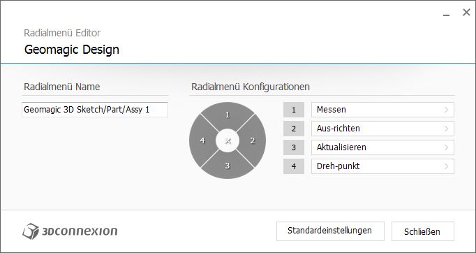

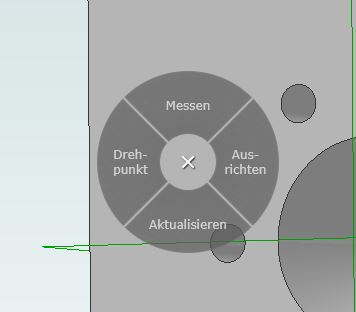

mit dem aktuellen Treiber für 3DConn. Mäuse sind jetzt Radial Menüs auch für "ältere" Geräte verfügbar. Damit kann man z.B. die 2 Tasten des Space Navigators mit jeweils 4 Befehlen (= Alibre Shortcuts) belegen. Die 4 Felder mit den Befehlen erscheinen beim Druck auf die jeweilige Taste am Ort des Mauszeigers und können mit der Maus selektiert werden. Ich habe das heute mal ausprobiert.

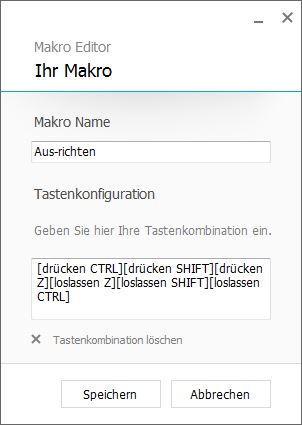

Damit die Befehle mit einem Klarnamen und nicht nur mit der Tastenkombination angezeigt werden, habe ich sie im Menü der 3D Maus als Makros definiert und die einzelnen Felder des Radial Menüs dann mit den Makros belegt. Der Name kann dafür folgendes Format haben (ausprobiert, da nicht in der Doku gefunden, Korrekturen gerne willkommen):
oberes und unteres Feld (1 und 3) 2 Zeilen, 1. Zeile 10 Zeichen plus Bindestrich, 2. Zeile 9 Zeichen
linkes und rechtes Feld (4 und 2) 3 Zeilen, 1. Zeile 6 Zeichen plus Bindestrich, 2. Zeile 7 Zeichen plus Bindestrich, 3. Zeile 8 Zeichen
Damit kann man auch längere Namen ausschreiben. Der Bindestrich wirkt als Zeilenvorschub. Leider widersetzt sich das Radial Menü dem snipping tool, ich hätte sonst gerne ein  Bild mitgegeben.

Hinter den 4 Feldern verbergen sich 3Dconnexion Makros, die Alibre Shortcuts ansprechen. Ist in den Bildern zu sehen.
Ralf

und Bild 1 hat der Upload verschluckt... hier kommt's nochmal... So sieht das Radial Menu im CAD Programm aus...
