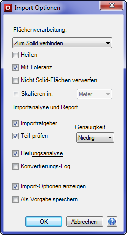

ich bin neu im Forum, ich möchte mich erst mal kurz vorstellen. Ich komme aus der Richtung Elektronik & HF-Technik, habe vor 20 Jahren mit kleinen Konstruktionen für Experimente in einem Forschungsinstitut auf dem Zeichenbrett angefangen und dann über SolidWorks und Inventor den Weg zu Alibre gefunden. Heute entwerfe ich (neben einer Festanstellung) freiberuflich Aufbauten für Experimente.
Ich habe noch viele frühere Projekte aus Inventor 9. Geomagic Design V 16 kann wohl Dateien ab Inventor 10 importieren, stützt aber ab, wenn ich eine meiner alten .ipt oder .iam Dateien laden möchte. Kennt jemand eine Möglichkeit, Inventor 9 Dateien einzulesen? Kann man die Dateien editieren, so daß sie akzeptiert werden?

Ralf, bei 3D Teilen, also *.ipt Dateien sind mir keine Probleme mit der V9 bekannt.
Bei Baugruppen *.iam ist es wichtig, dass sich alle 3D Teile der Baugruppe beim Import in einem Ordner befinden und vollständig vorhanden sind.
Versuche mal, ob Du mit diesen Import-Optionen mehr Erfolg hast.  >>>>

Der Absturz von Alibre beim Import von .ipt und .iam wurde vom im selben OS installierten, aber nicht kompatiblen AutoDesk Inventor 9 verursacht. Nachdem ich ihn deinstalliert hatte, funktionierte der Import in Alibre ohne Probleme.
Auf die Spur des Inventor 9 brachte mich, daß ich kein .ipt oder .iam in Mozilla Thunderbird oder über das WebMail Interface von Mozilla Firefox an mails anhängen konnte, die Programme stürzten auch ab. Nun lebt er nur noch in einer virtuellen XP Maschine weiter...
