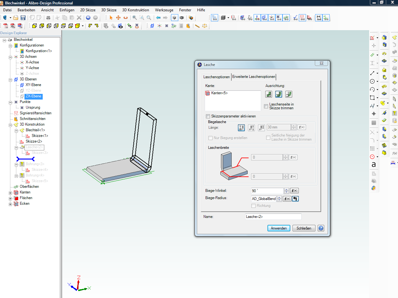

wieso muss ich zum Ändern einer Blechlasche diese Lasche löschen und neu machen.
Die Eingaben im Dialogfeld zum Ändern einer Lasche sind grau und nicht änderbar.
Ist das so, oder was mach ich falsch?

Skizzenparameter aktivieren anwählen (Haken setzen)

Haken setzen bei "Skizzenparameter" aktivieren

Danke,
habs jetzt gesehen.
