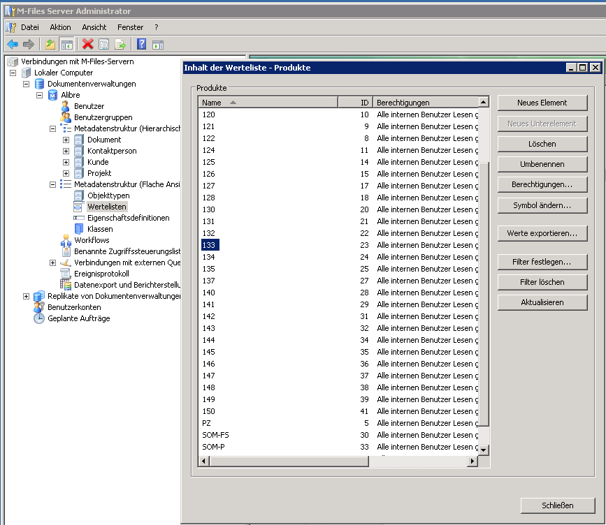

Noch eine Frage:
Wie funktioniert diese Vorgehensweise für Produkte?
M-Files hat mir irgendwie drei Produkte angelegt die es schon gibt.
Gleicher Namen, nur mit einem führenden Leerzeichen darin.
Vermisse das "7. Produkte"

Original erstellt von TueftlerWork:
Hallo Björn,
Produkt ist im Gegensatz zu Projekt (Objekttyp) eine Dokumenteigenschaft. Die kann m.W. nach nur im Serveradmin gelöscht werden. Allerdings möchtest Du sicher nicht die Eigenschaft löschen, sondern Einträge in der Werteliste dieser Eigenschaft. Wie das geht, zeigt der Screenshot. Mein Hinweis zu Veränderungen an der M-Files Datenbank gilt auch hier: Änderungen auf eigene Gefahr.
Gruß aus Leverkusen
