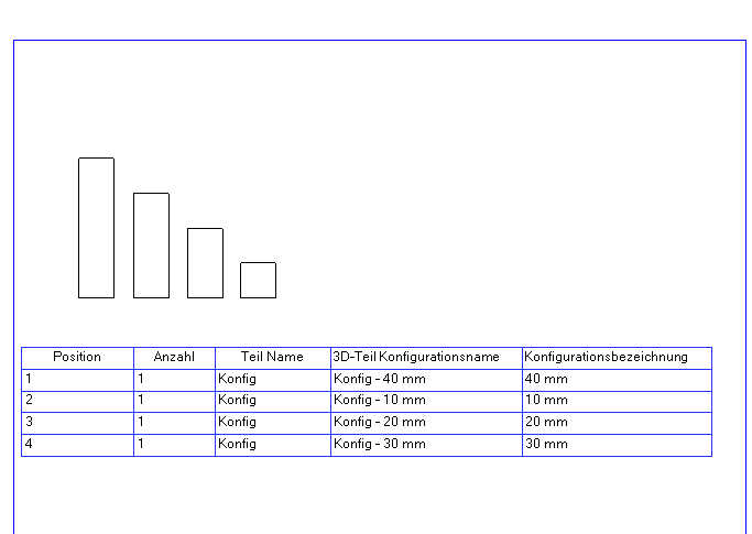

Hallo Wolfgang,
das ist ja gleich mehrfach redundant
Aber erlaubt ist was gefällt. Und wenn man es richtig macht, klappts auch. Da das Komma als Spaltentrenner dient, darf es natürlich nicht im Werkstoffkurznamen vorkommen; muss also durch einen Punkt ersetzt werden (AlZnMgCu1,5 wird zu AlZnMgCu1.5).

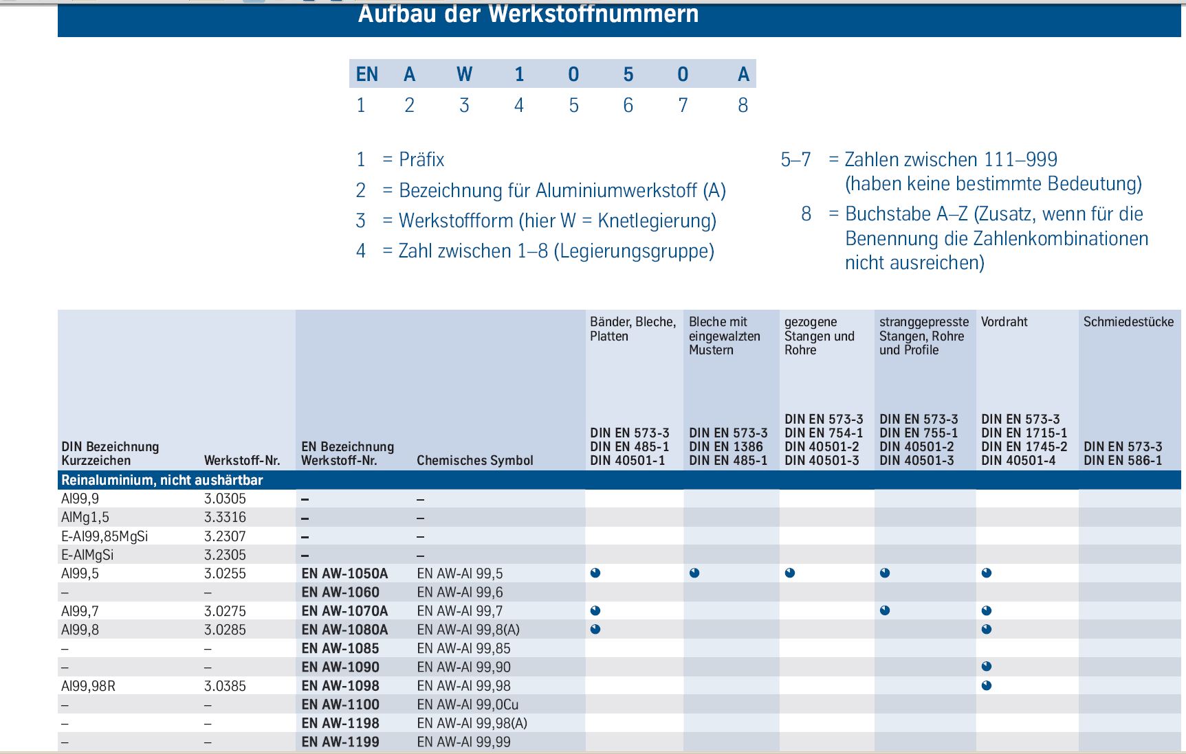

Hallo Micha,
zugegeben... , es wirkt schon ein wenig überladen mit gleich Dreifachnennung.
Aber das Thema ist auch recht komplex. Meiner Erfahrung nach ist in Werkstätten eher die Kurzbezeichnung gängig, in der Materialwirtschaft dann mehr die eurokonforme Bezeichnung.
Bin aber nun auch etwas verunsichert und habe mal recherchiert.
Bei diversen Halbzeuglieferanten variieren die Prioritäten. Bei Aluminium hat der Normierungsumfang eine recht große Bandbreite erreicht(siehe Anhang).
Es sollte eben leicht verständlich(ohne Tabellenwälzen) und doch eindeutig sein. Vermutlich reichen hier auch zwei Angaben.
Deine Darstellung sieht sehr aufgeräumt aus. Ist das aus der Praxis oder nur ein Beispiel zu meiner Anfrage?
Bei einer weiteren Ermittlung zu diesem Thema bin ich auf einen "Werteditor" gestossen. Das sah sehr vielversprechend aus, leider kam ich hier nicht weiter. Gibt es den noch irgendwo?
In diesem Zusammenhang wurden Schlüsselworte wie "Ralf Schrödter" und "O-Punkt" benutzt.  Für Selbstanzeigen wäre ich dankbar.

Hallo Wolfgang,
ich persönlich vermeide grundsätzlich Mehrfachnennungen. Letzlich bedeuten sie nur mehr Text, ohne Informationsgewinn. Aber keine Regel ohne Ausnahme. Bei einigen Werkstoffen verwende ich neben der Werkstoffnummer auch den Kurznamen.
Daher habe ich das gezeigte Beispiel extra für Dich gemacht.

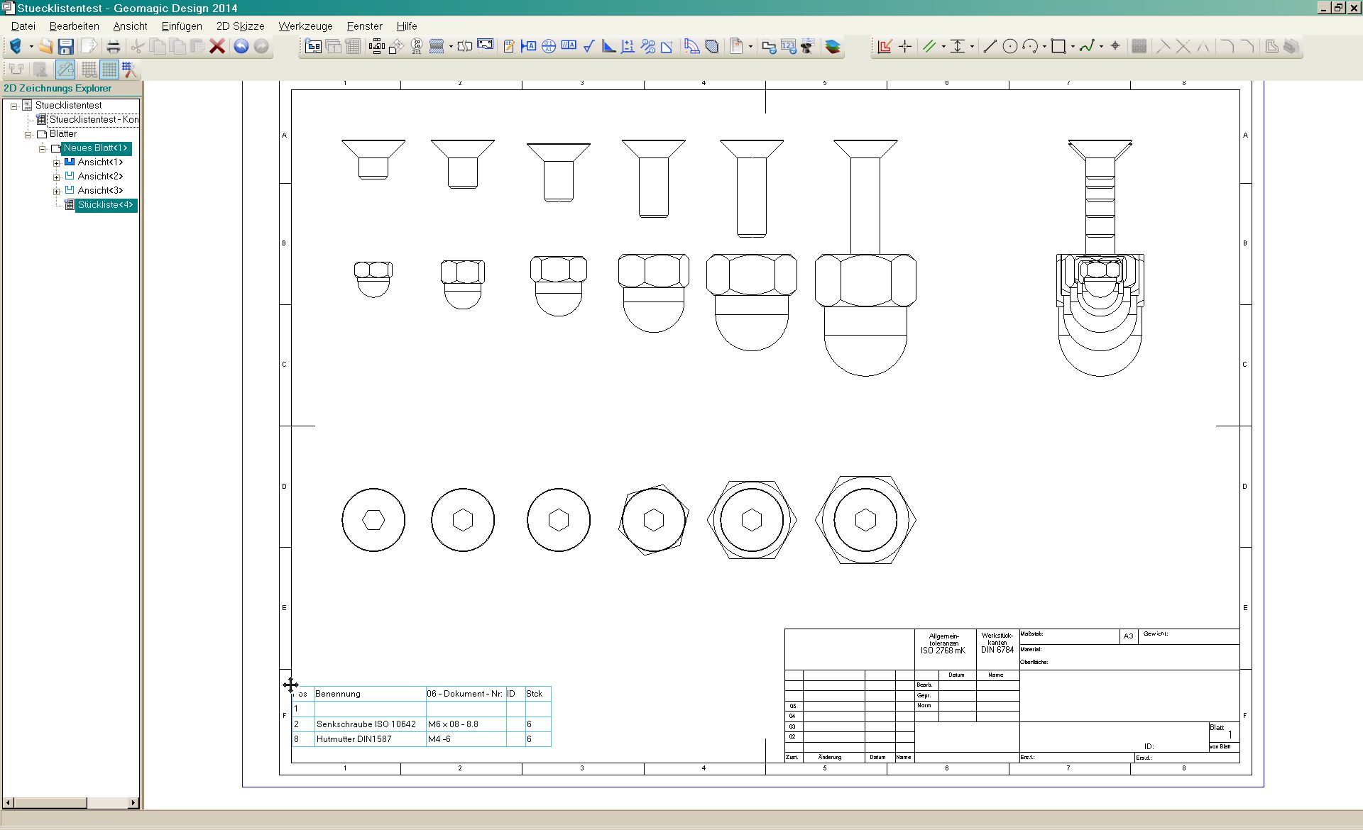

alibre_unicode.zip
So ich habe mir das mal für Zylinderschrauben nach DIN 6912 (ISO 4762) und für Senkschrauben Senkungen nach DIN 74-1 gemacht.
Bei letzteren fehlen die M2,5 und M4,5 weil ich sie nie verwende.

Hallo Owen,
da hast Du Dir viel Mühe gegeben.
Zwei Anmerkungen dazu:
Verwendest Du tatsächlich Schrauben DIN 6912?
Auch ist die Benennung der Senkungen nicht durchgängig: Einmal verwendest Du die Norm für die Schrauben, bei der nächsten Gruppe die für die Senkungen.

Hutmutter_DIN1587.zip
Senkschraube_ISO10642_M8.zip
habe mal 2 Normteile angehängt. Eine Senkschraube und eine Hutmutter.
Die Anwendung von Konfigurationen ist zwar recht komplex, aber eben auch sehr hilfreich. Ich habe die Teile nur bezüglich ihrer Geometrie parametrisiert.
Im Zusammenbau geht das problemlos, in einer Stückliste, soweit ersichtlich, auch.
Auf was muss man hier besonders achten?
Würde mich über ein Feedback freuen
Wolfgang

Original erstellt von CADan.Wender:
...Im Zusammenbau geht das problemlos, in einer Stückliste, soweit ersichtlich, auch...
Hallo Wolfgang,
führt die Stückliste tatsächlich jede Konfiguration eines in die BG eingefügten Teils separat an?

Ups,
da spricht jemand aus Erfahrung.
Tatsächlich werden unterschiedliche Konfigurationen nicht in der Stückliste berücksichtig.(zumindest bei mir)
Wo liegt hier das Problem, in der Konfiguration, in der Stückliste oder in Texas?
Wolfgang

Wolfgang, in Deiner Stückliste für die Baugruppe fehlt u.a. das Feld für die "Konfigurationsbezeichnung" und/oder das Feld für den 3D-Teil Konfigurationsname(n). >>>>>>

erstellt am: 17. Mrz. 2014 13:35    Editieren oder löschen Sie diesen Beitrag!  <-- editieren / zitieren -->   Antwort mit Zitat in Fett Antwort mit kursivem Zitat    Unities abgeben: 1 Unity (wenig hilfreich, aber dennoch)2 Unities3 Unities4 Unities5 Unities6 Unities7 Unities8 Unities9 Unities10 Unities
Hallo Ralf, hallo Micha,
dank euerer Hilfe ist dieses Problem nun verstanden und gelöst.
Ein Mysterium bleibt aber noch die Zellenrahmenfarbe der Tabelle.
In der CAD-2D-Ableitung wird die Tabelle mit blauen Linien dargestellt.Das ist wohl Standard, wie man aus noch anderen geposteten Beispielen ersehen kann. Soweit in Ordnung.
Nur im Ausdruck als PDF sind die Linien immer noch blau.
Muss das sein ?
Ich habe bei der Formatierungsoptionen bzw. der Layer/Liniensteuerung nichts diesbezüglich finden können.
Gibt es die Möglichkeit die Linenefarbe für den Ausdruck zu editieren?
Grüss
Wolfgang
