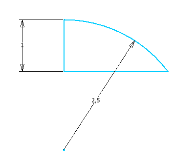

Hallo, habe ein Federstück mit einer Kugel d=5 mm und eine Gegenstück, in
dem die Kugel rasten soll. Ich komme einfach nicht drauf, wie man die Fräsung
im Gegenstück zeichnet, also d= 5 mm bei Tiefe der Fräsung 1 mm. Kann mir jemand
einen Tip geben ?
Danke und Gruß, Kay

Hallo Kay,
Stichwort: halber Kreisabschnitt (r=2,5; h=1).
Gruß aus Leverkusen
Micha Knipp

Hallo Kay,
anbei die Skizze für den Rotationsschnitt.
Gruß aus Leverkusen
Micha Knipp

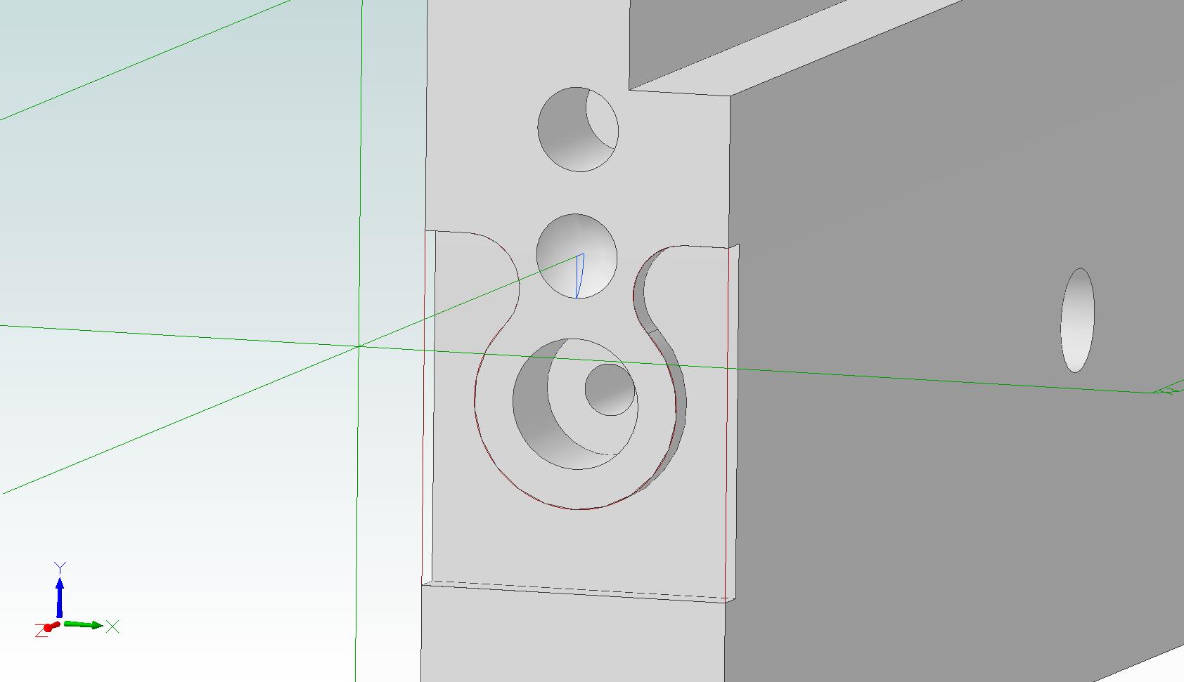

Hallo Micha, vielen Dank, hat geklappt, zur Ansicht ein Screenshot:
Achse plazieren, Skizze zeichnen, Rotationsschnitt und fertig!
Danke und Gruß, Kay
