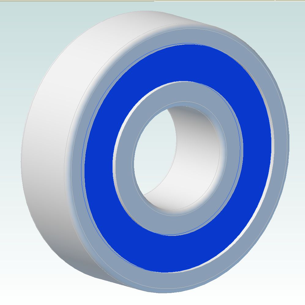

teste gerade die aktuelle Alibre Version 2014 als Trial . Bis jetzt durchaus überzeugend, in der Basisversion hinsichtlich Preis/Leistung ja fast schon ein muss. (zumindest für die, die sich die Zeit nehmen hier überhaupt mitzulesen ;-)
Nach einiger Probiererei sind einige Fragen offen.
Eine davon würde ich hier gerne stellen.
Ist es möglich einzelne Flächen farblich zu verändern?
(Habe gerade hier im Forum  gelesen, dass bei der "neueren" STEP-Version (214) das unterstützt wird. Die einzelnen Flächen sind ja auch im Featuremanager exakt anwählbar. Leider aber nicht weiter diesbezüglich editierbar.
Danke für ein eventl. Lösung oder Workaround.

Einzelne Flächen sind in Alibre-Geomagic Design nicht mit unterschiedlichen Farben zu belegen. Was jedoch geht, sind unterschiedliche Farben für K-Elemente (Konstruktionselemente). Das eröffnet dann schon Möglichkeiten.
STEP214 übernimmt das wohl, ist jedoch ein (rel. dummes) Austauschformat. Die Historie geht verloren. Und längst nicht jedes CAD-Programm interpretiert die ggf. darin enthaltenen Farben korrekt.

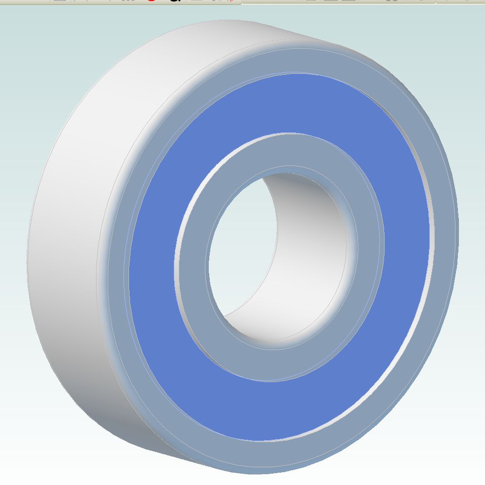

ich komme auch aus der selben Branche wie du, stimme auch der vereinfachten Darstellung eines Kugellagers voll zu. Habe es in diesem Fall aber als Rotationsteil erstellt(nur ein K-Element). Symbolisch für ein Kugellager vollkommen ausreichend. Es gibt aber verschiedene Abdichtungsarten, Blechdeckel, Gummi usw. . Hier wäre mein Ansatz durch einfache Farbgebung dieses Flächenbereiches eine visuelle Unterscheidung zu ermöglichen. Das Kugellager ist auch nur exemplarisch für noch andere Anwendungen. Habe mal 2 Bilder hierzu angehängt um das zu veranschaulichen.Die Einfärbung konnte ich durch Selektieren mit der Maus erreichen , dann schnell nen Screenshot, und schon war der Zauber wieder vorbei.  Das Fass mit dem Rendering wollte ich damit nicht aufmachen. Ich bin nur von den "halbintelligenten" STEP-214 Daten aus dem Internet, die ja scheinbar Farbe unterstützen, verwöhnt worden. Gerade Bauteile aus verschiedenen Materialien sollten sich irgendwie auch so grafisch darstellen lassen.
Geht dann wohl so halt noch nicht.

wie gesagt, K-Elementen können separate Farben zuordnet werden. Deshalb schlage ich für Deine Zwecke Kugellager vor, die die Dicht- oder Deckscheiben via K-Element "beigebracht" bekommen.
Anbei der Screenshot eines 6004-2RS, bestehend aus 2 K-Elementen und 1 Spiegelung. Zeitaufwand ca. eine halbe Minute.
