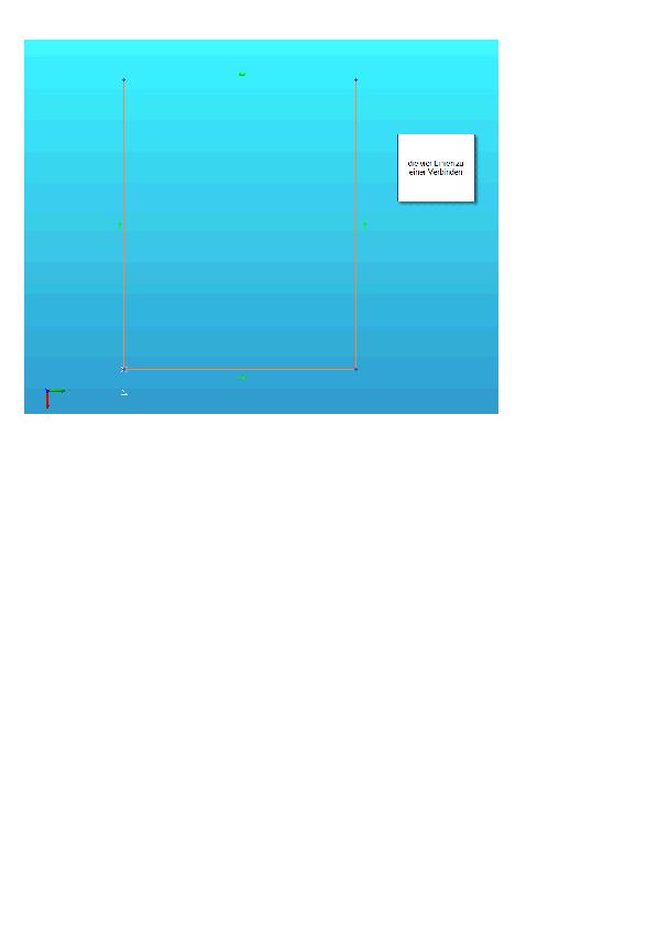

Hallo Gemeinde
Wie kann man im Geomagic 4 Linien (siehe Bild) zu einer umwandeln?
Geht das überhaupt?
Danke im Voraus.

Hallo Meiri,
Zum besseren Verständnis, was möchtest Du erreichen?
Gruß Ralf

Hat was mit dem CNC-Programmieren zu tun. Mehr weiss ich auch nicht.
Die Frage kommt nicht von mir, weil ich nicht wüsste was das bringt.
Gruss und schönes Wochenende

Hallo Meiri,
Polylinien gibt es nur im 2D-Programm (z.B. AutoCAD).
Damit kann man Linien in Poly-linien umwandeln, wie sie in der Werkstatt gebraucht werden.
Deine Skizze sieht aus als befindest Du dich im Skizzenmodus von Alibre, das gibt keinen Sinn für .
Du kannst die Alibre-Zeichnugsableitung als DXF exportieren und dann mit AutoCad weitermachen und bearbeiten.
Erich
Durch die Umwandlung der vier Linien in Polylinie entsteht ein zusammenhängendes Viereck. Oder das heißt
man zeichnet das Viereck mit der Linienart "Polylinie", dann ist es zusammenhängend.

Danke für die Antwort!
So was habe ich mir schon gedacht.
