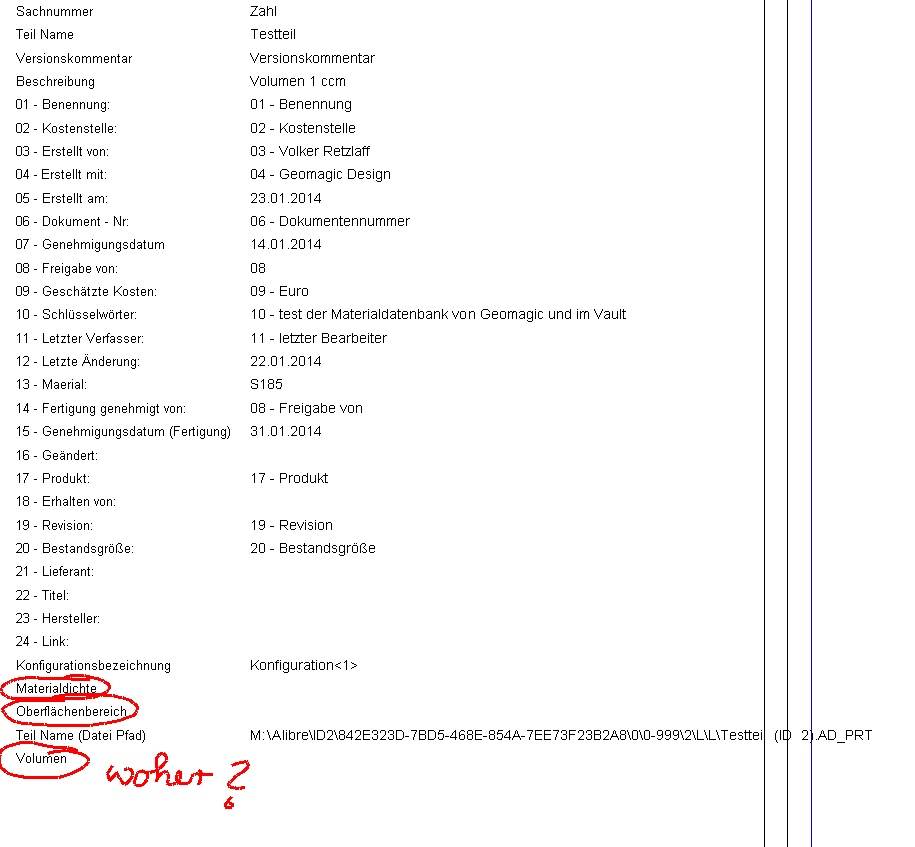

Weis jemand wo ich die Daten für Volumen, Materialdichte für die Datenfelder mit automatischer Wertübernahme angeben kann.
Speziell hab ich mit 2D-Zeichnungsvorlagen gearbeitet und dort zu Versuchszwecken einmal alle Datenfelder eingebettet.
Siehe Anhang
Gruß Volker

Hallo Volker,
die Daten werden nicht angegeben, sondern vom System mitgeführt. Und zwar anhand des Modells und des Materials.

Und wie?
Habe soweit ich weiß alles mit einen testteil versucht.
Volumen und Masse lassen sich mit Materialeigenschaften berechnen, tauchen dann aber nicht in der zeichnungsableitung auf. Masse sowieso nicht, dafür gibt es kein Datenfeld. Aber die Materialdichte auch nicht.

Du gehst zwar sehr akribisch vor, bringst aber etwas durcheinander. Der Reihe nach:
Das Volumen braucht nicht berechnet zu werden; es ist durch das Modellieren einfach da.
Die Materialdichte braucht nicht berechnet zu werden. Die ergibt sich durch das gewählte Material.
Die Masse wiederum wird berechnet, jedoch ohne Dein Dazutun, von Alibre ganz allein, anhand der einfachen Formel Volumen x Dichte.
Diese Werte (und weitere) kann man nicht durch Datenfelder in der Zeichnungsableitung sichtbar machen, sehr wohl aber mit Stücklistenfeldern (Spalte hinzufügen).

Das ist mir so alles klar. Es geht um diese Datenfelder die so zur Auswahl stehen und in der Zeichnungsableitung nicht automatisch gefüllt werden. Mir ist nicht ersichtlich warum die dann in der Stückliste gehen sollen. Werde ich morgen erst nachvollziehen können. Vermute aber die sind zwar da aber ohne Funktion. Wird sich zeigen.

Hallo Michael,
Du hattest recht. In einer Stüchliste funtionieren die Datenfelder für Volumen, Materialdichte. Es ist sogar Gewicht vorhanden.
Erst einmal gut.
ABER:
Unlogisch finde ich das z.B. die Datenfelder Volumen, Materialdichte auch in einer
Zeichnungsableitung zur Auswahl angeboten werden und dort nicht gehen, während das Datenfeld Gewicht nur in der Stückliste verfügbar ist und hier auch funktioniert.

Hallo Volker,
das ist in der Tat unlogisch und soweit mir bekannt, auch an die Entwickler gemeldet.
