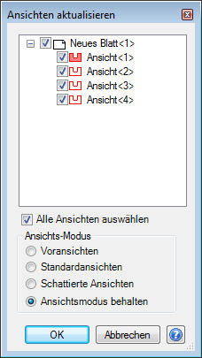

Ich nutze Geomagic erst seit ein paar Monaten. Ich habe folgende Frage:
Wie erreiche ich es, dass sich die Ansicht im 2D-Zeichnungsmodul automatisch aktualisiert, wenn ich parallel dazu das zugehörige 3D-Teil bearbeite? Momentan klappt das bei mir nur, wenn ich die Zeichnung schließe und wieder öffne. Von SolidWorks bin ich es gewohnt, dass sich die Zeichnung automatisch aktualisiert.

Hallo Chetsa,
willkommen im Alibreforum.
In Ralfs Beitrag steht doch schon alles. Wenn Du so wie beschrieben vorgehst, aktualisiert sich die 2D-Zeichnungsableitung nach dem Speichern des 3D-Teils.
Merke: Alibre ist nicht SolidWorks. Aber das ist nicht schlimm, denn SolidWorks ist auch nicht Alibre.
Nachtrag: Ralf schrieb natürlich über Baugruppen. Das Gleiche gilt jedoch auch für 2D-Zeichnungsableitungen.

Hallo Wolfgang,
Chetsas Problem ist, dass er davon ausgeht, dass Alibre die 2D Zeichnungsableitung automatisch aktualisiert. Das ist - aus gutem Grund - nicht vorgesehen. Vielmehr gibt es die Funktion "Ansichten aktualisieren" mit umfangreichen Optionen.
In diesem Zusammenhang sind jedoch zwei Punkte unbedingt zu berücksichtigen:
1. Das 3D Teil wurde nicht unabhängig von der geöffneten 2D Zeichnungsableitung zur Bearbeitung geöffnet (siehe Anm. von Ralf und Sönke), sondern aus dieser heraus.
2. Das 3D Teil wurde nach der Bearbeitung gespeichert.
Verstehen, einprägen, nachmachen, freuen

AAAhh,
genau danach habe ich gesucht.Soweit hatte ich auch alles richtig gemacht.
Sorry, keine Ahnung warum ich diesen Button übersehen habe. (Der Wald und seine Bäume vermutlich).

Moin.
"Ansichten aktualisieren" nutze ich nunmehr erfolgreich. Ich hatte die Situation, dass trotz abspeichern und "Ansichten aktualisieren" drücken die Darstellung in 2D nicht aktualisiert wurde.
Im Moment geht das.
