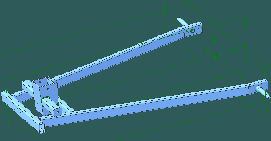

ich benutze das für Schweißkonstruktionen. eingefärbte Kantenfasen denn für die Schweißnähte. Daher währe die BOM aus diesen Hohlprofile, Rohren IPB's etc. für mich sinnvoll.
Im Anhang ist ein Bildchen, da kann man sehen was ich meine.

Hallo Owen,
Hast Du schonmal versucht die Schweißbaugruppe als "echte" Baugruppe aufzubauen? Dann hättest Du auch sämtliche Einzelteile in der BOM verfügbar. Die Schweißnähte modellierst Du einfach an eines von zwei zu verschweißenden Bauteilen, z. B. Als Extrusion innerhalb eines Parts.
Du kannst die Schweißnähte dann bei Bedarf auch über Konfigurationen "unsichtbar" machen.
Oder ich könnte mir auch vorstellen ein Schweißnahtpart zu erstellen welches Alle Schweißnähte enthält, welches Du dann in der BOM nicht aufführst.
Und wenn Du die gesamte Schweißbaugruppe dann doch mal als ein Teil in der BOM aufführen willst geht das auch.
Teste mal, falls Dies für Dich eine Alternative wäre.

Hallo Owen,
wenn Du das Fahrgestell als "Klotz" importiert bekommen hast, dann verstehe ich deine Frage.
Aber wenn du selbst konstruierst, dann macht man das als Baugruppe mit Einzelteilen wie es der Fertigung entspricht.
Schweissnähte modelliert man nur sehr selten. Stell dir vor im Behälterbau alle Schweissnähte zu modellieren
wäre Zeitverschwendung.
Mit Inventor kann man z.B. in einer Baugruppe bearbeiten und Schweissnähte dazumodellieren.
Ansonsten sind Schweissnahtangaben in der Zeichnungsableitung ersichtlich. Dort kann man evtl. in einer Schnittdarstellung eine wichtige Kehlnaht als Skizze (schwarz ausgefülltes Dreieck)einzeichnen.

Hallo Erich
Im Behälterbau habe ich noch nicht gearbeitet. Nur in der KFZ Industrie (Lenksäulen). Da habe ich denn auch Schweißnähte modelliert. Mit Catia V5 R18 !
Aber das oben gezeigte Modell ist eigentlich für mich. Wenn ich denn Wochen später die 2D Ableitungen mache, hilft mir das.
Eigentlich wollte ich auch nur wissen, ob ich schon wieder eine Einstellung irgendwo übersehen habe, bevor ich anfange zu programmieren.
Ich hätte fast eine Exportfunktion für die BOM geschrieben, und das nur weil ich die Schaltfläche auf der Werkzeugleiste für was anderes gehalten habe.
