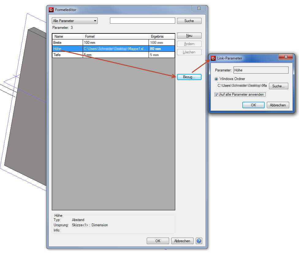

Im Formeleditor (Alibre-Geomagic) findest Du eine Schaltfläche: Bezug...
3D Teil öffnen -> Formeleditor -> Bezug herstellen -> Apply ->Close

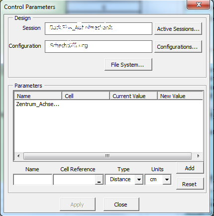

Hallo Ralf,
Auch dieser Schritt endet mit der Meldung des Add in´s.
Im Anhang ein Bild des Add in´s nach der Meldung.
Was meinst du mit vorhandenen Parameter übernehmen? Im Formeleditor die Gleichungen lösen und neu verlinken?

Über: Bezug...
im Formeleditor kannst Du den Link neu zuweisen.
http://ww3.cad.de/foren/ubb/Forum333/HTML/001103.shtml#000003
Voraussetzung ist ein Wert in der Tabelle.
Gruß Ralf

Nein, hast Du leider nicht.
In Deinem Screenshot sieht man: Zentrum_Achse.
Damit wird kein Wert oder Parameter zurückgegeben.
Benötigt wird aber ein Parameter, Maß)
für das 3D Teil.
Deshalb auch die Fehlermeldung.
Das Add-In muss auch nicht neu installiert werden, sondern nur bei Excel unter Add-Ins aktiviert werden.
(Mit Admin Rechten.)
Die Parameter musst Du erneut zuweisen, da Du Dir durch das Löschen von Parametern in der Excel Tabelle, die Bezüge /Verlinkungen abgeschossen hast.
Gruß Ralf
