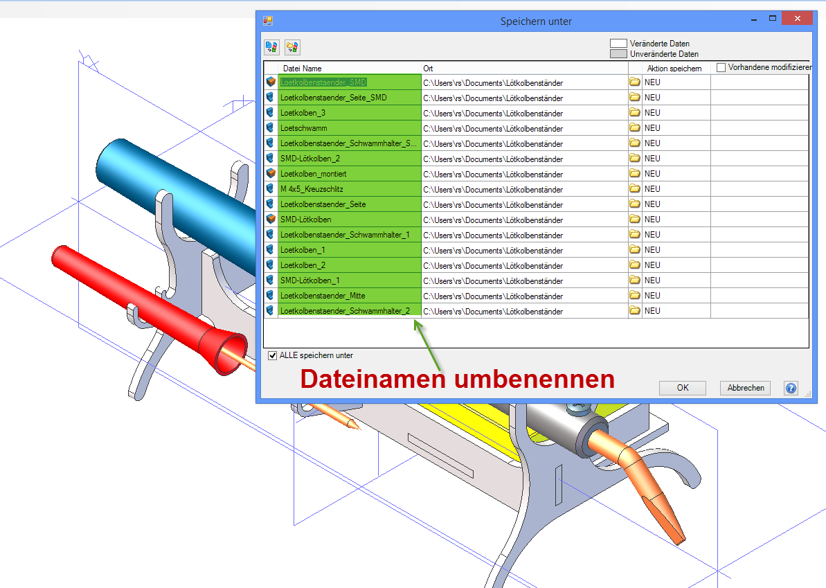

Hallo Leute,
ich arbeite in der Firma seit ca 1 Monat mit Alibre und mein Chef hat mich nun gebeten die Benennung aller Datein zu ändern. Wenn ich das händisch mache muss ich ja aller referenzen(jede Baugruppe in der ein Einzelteil vorkommt), händisch ändern. Gibt es da eine einfachere Methode?
Das Alibre Vault benutze ich derzeit nicht, kann ich mithilfe von Vault diese umbenennung einfacher durchführen?
lg peter

Hallo Peter,
3D Teile, Unterbaugruppen und die Hauptbaugruppe mit neuem Namen speichern:
1.
Hauptbaugruppe öffnen
2.
Geöffnete Hauptbaugruppe - Speichern unter...
3.
Im Dialogfenster: Ordner suchen
einen neuen Ordner erstellen -> OK
4.
Im Dialogfenster: Speichern unter
Im Feld: Datei Name
kann jedes 3D Teil, Unterbaugruppe(n) und die Hauptbaugruppe umbenannt werden.
5.
Haken setzen bei: ALLE speichern unter
6.
OK
Jetzt befinden sich alle umbenannten 3D Teile, Unterbaugruppen und die Hauptbaugruppe in einem (eigenen) Ordner.
Beim Speichervorgang werden die Dateinamen und die interne ID übernommen. Somit bleibt auch die "Assoziativität" erhalten.
Gruß Ralf

So habe ich es auch schon gemacht, allerdings habe ich dann alle Bauteile doppelt, oder gibt es einen Butten "Bauteil ersetzen " oder so?
Wenn ich ein Einzelteil in zwei verschiedenen Baugruppen habe (zB. eine Schraube) muss ich ja alle Baugruppen neu Speichern nur weil ich dieses eine Teil umbenenn.
lg Peter
@Peter
In der Baugruppe:
3D Teil mit der rechten Maustaste auswählen: Komponente ersetzen
und danach nur Speichern.
Damit bleiben alle Teile am vorhandenen Speicherort und für das neue Teil triffst Du die Auswahl für den Speicherort.
Aber noch einmal zurück zu : Speichern unter...
Nachdem Du die gesamte Baugruppe mit Speichern unter... umbenannt hast und in einen neuen Ordner gespeichert hast, würde ich den ersten Ordner vollständig löschen, um Doubletten zu vermeiden.
Gruß Ralf
