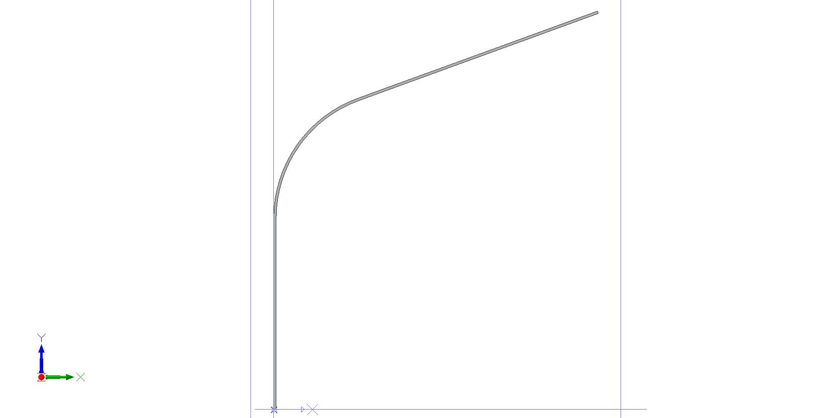

Guten Tag,
Ich müsste in einer bestehenden Anlage PE-Leitprofile hineinzeichnen. Diese werden gebogen. Damit ich jedoch weiß, mit welcher Länge ich die Streifen zuschneiden muss, benötige ich in Alibre die Funktion "Bogenmaß"(heißt so in AutoCAD), also eine Funktion, mit der ich von einem gebogenem Bauteil die Gesamtlänge abmessen kann. Existiert so eine Funktion oder ist mein Konstruktionsweg falsch?

Hallo mecha,
Wenn die PE-Leitprofile als "Blechteile" erstellt werden, ist die Länge der Abwicklung das Maß für den Zuschnitt.

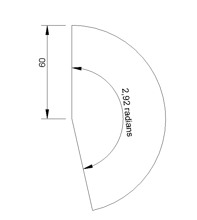

Hallo mecha,
Du kannst im Modell mit dem 3D-Messwerkzeug die Länge der Kante anzeigen lassen.
Ausserdem kannst Du in der Zeichnungsableitung bemaßen:
Wenn man bei Bemaßungsstil von Grad auf Bogenmass/Radians umstellt wird die Bogenlänge dargestellt als ein Vielfaches vom Radius. Leicht auszurechnen.
Erich
Der Kreisbogen soll aber beim Bemaßen die neutrale Faser des Materials sein, damits genau wird.
Wenn der Biegeradius klein ist, dann ist die Variante mit der Abwicklung die beste Methode, wegen der Verkürzung beim Biegen.

Erich,
Ob der Biegeradius klein oder groß ist, die Länge der Abwicklung ist das Maß für den Zuschnitt.
Dieser Weg vereinfacht den Prozess erheblich und kann dynamisch vorgenommen werden, indem das "Blechteil" direkt über Werte/Parameter/Maße bearbeitet werden kann und draus resultiert die Abwicklung.
Die Länge der Abwicklung (Zuschnitt) kann in der 2D Zeichnungsableitung des Blechteils als Maß angezeigt werden.
Eine weitere Möglichkeit, wie Micha bereits erwähnte, das Bogenmaß kann über eine Formel im Formeleditor berechnet werden und mit Hilfe eines Datenfeldes (Stückliste) in die 2D Zeichnungsableitung eingefügt werden. (WA)
Das 3D Messen am "gebogenen" 3D Teil ist keine gute Alternative, da entweder der Innenradius oder der Außenradius als Messergebnis angezeigt wird, diese Ergebnisse entsprechen aber nicht der Länge/Radius der neutralen Faser.
