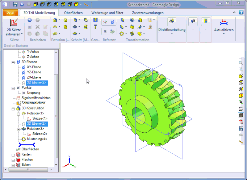

erstellt am: 25. Nov. 2013 19:59    Editieren oder löschen Sie diesen Beitrag!  <-- editieren / zitieren -->   Antwort mit Zitat in Fett Antwort mit kursivem Zitat    Unities abgeben: 1 Unity (wenig hilfreich, aber dennoch)2 Unities3 Unities4 Unities5 Unities6 Unities7 Unities8 Unities9 Unities10 Unities Nur für martin22 10 Unities + Antwort hilfreich
Hallo Martin,
hier der gewünschte Geheimtipp:
native Daten (in diesem Fall vereinfacht), parametrisches Werkzeug shell, und Freude kommt auf.
Wie man sieht: shell funktioniert unter den geforderten Voraussetzungen absolut zuverlässig.
