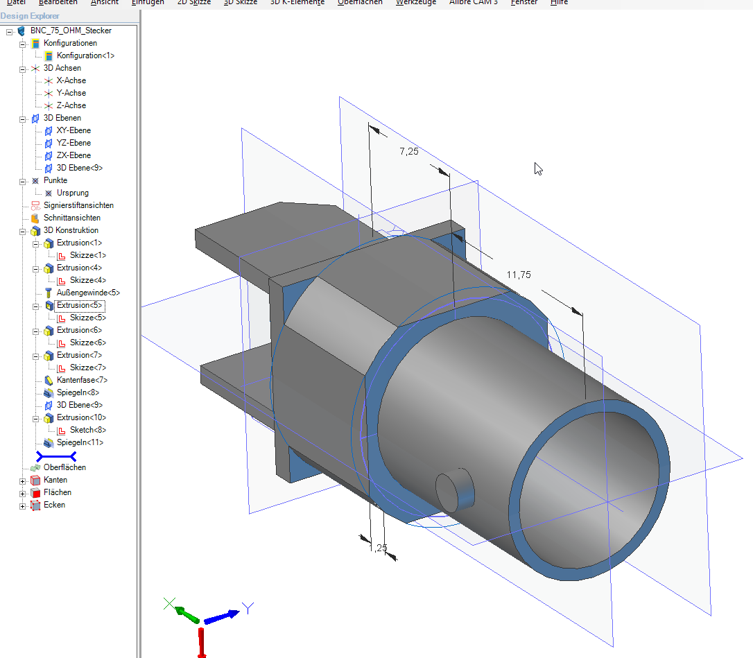

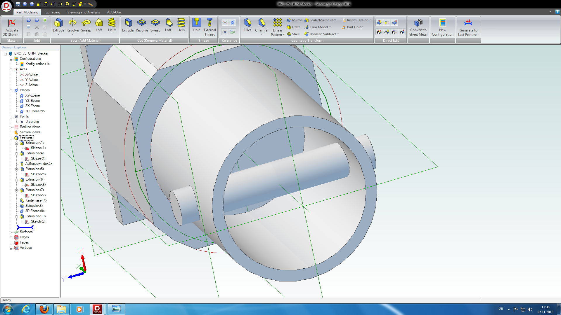

Hallo Leute,
ich will bei einem BNC Stecker auf einem Zylinder zwei Noppen aufbringen. Allerdings bin ich schon ziemlich ratlos wie ich das machen soll.
Ich habe schon versucht mittels Oberfläche und Trim Modell den mittelteil wegzuschneiden, das funktioniert aber nicht.
Habt ihr Lösungsvorschläge?
lg Peter

sorry hab ich voll vergessen, ich hab nun eine zip datei und ein bild hochgeladen

BNC_75_OHM_Stecker.zip
Im Dateianhang findest Du das 3D Teil.
Bitte herunterladen, speichern, entpacken und öffnen.
Auf der linken Seite im Design Explorer, oberhalb des blauen Fortschrittsbalken (Hundeknochen) kannst Du die Schritte nachvollziehen.
Gruß Ralf

vielen Dank, das geht ja sauschnell hier
lg Peter
