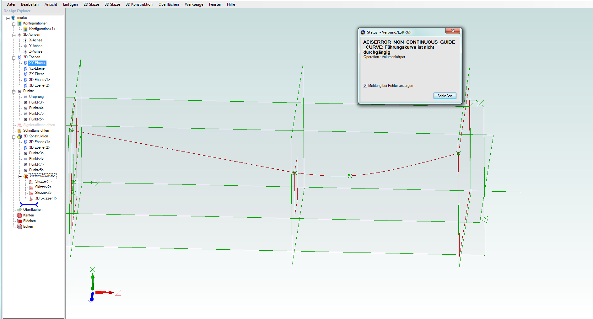

Ich habe eine Frage zu Leitkurven. Diese müssen ja aus einer durchgehenden Geometrie bestehen. Ich kann also nicht 2 Geraden oder 1 Gerade mit folgender Spline benutzen. Ich benötige jetzt eine Leitkurve, die im ersten Abschnitt gerade ist und dann in eine Kurve übergeht. Und das ist mein Problem, denn eine richtige Gerade aus einer Spline zu konstruieren, die dann die Richtung ändert, gelingt mir nicht.
Wie kann ich hier am besten vorgehen?

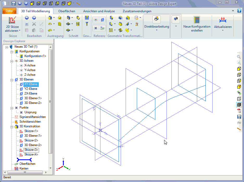

Hallo Klaus,
ich glaube das stimmt nicht.
Es geht doch;
Der Spline muß halt genau am Endpunkt der Geraden ansetzen.

erstellt am: 14. Sep. 2013 14:25    Editieren oder löschen Sie diesen Beitrag!  <-- editieren / zitieren -->   Antwort mit Zitat in Fett Antwort mit kursivem Zitat    Unities abgeben: 1 Unity (wenig hilfreich, aber dennoch)2 Unities3 Unities4 Unities5 Unities6 Unities7 Unities8 Unities9 Unities10 Unities Nur für Larsaf 10 Unities + Antwort hilfreich
Hallo Klaus,
mein Beispiel ist mit Sweep gemacht. Da heisst es Objektpfad.
Hast Du Dein Problem mit Loft-Funktion?
Da gibt es die Leitkurve.
Entschuldigung, dass ich Leitkurve falsch verstanden habe.
Erich
nochwas: Ich habe in der Hilfe ennommen, dass man den/das Loft vielleicht in mehreren Schritten macht.
Zuerst gerade, dann einen Loft mit Spline dranhängt.
Erich

erstellt am: 14. Sep. 2013 14:42    Editieren oder löschen Sie diesen Beitrag!  <-- editieren / zitieren -->   Antwort mit Zitat in Fett Antwort mit kursivem Zitat    Unities abgeben: 1 Unity (wenig hilfreich, aber dennoch)2 Unities3 Unities4 Unities5 Unities6 Unities7 Unities8 Unities9 Unities10 Unities
ich bin's nochmal. Ich habe es mehrfach versucht und auch eine ganz einfaches Modell konstruiert. Eine Spline durch alle vier Punkte klappt. Eine Gerade von P1 zu P2 und die angehängte Spline von dort (P2) über P3 zu P4 geht nicht.   s. Bild

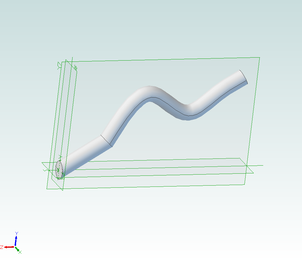

erstellt am: 14. Sep. 2013 15:53    Editieren oder löschen Sie diesen Beitrag!  <-- editieren / zitieren -->   Antwort mit Zitat in Fett Antwort mit kursivem Zitat    Unities abgeben: 1 Unity (wenig hilfreich, aber dennoch)2 Unities3 Unities4 Unities5 Unities6 Unities7 Unities8 Unities9 Unities10 Unities Nur für Larsaf 10 Unities + Antwort hilfreich
Natürlich funktioniert Loft auch mit Geraden und Bögen. A und O ist das Berühren von Leitkurve und Skizzen. Unabdingbar dafür ist Vollbestimmtheit aller Skizzen, so wie im Beispiel
