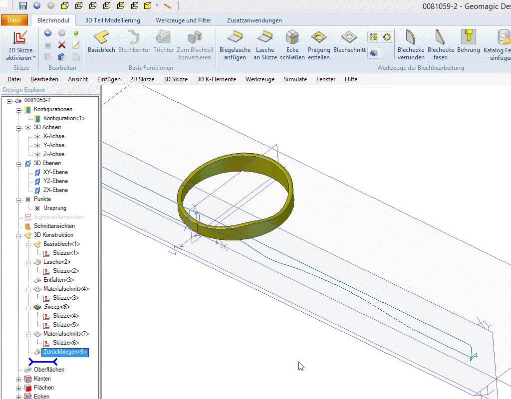

ich habe da mal wieder ein kleines Problem. Wieder ist es eine gebogene Kurve, erstellt als Blechteil.
Hier ist die obere Fläche mit einem Radius abzurunden. Leider klappt das nicht so wie es soll. Da ich ja ein Basisblech erstellen muss, wird dieses nicht mit abgerundet, geschnitten. Da es echt mühsam ist, dies zu erklären, habe ich die Datei sofort angehangen. Wie kann ich das denn erstellen? Ich habe auch versucht den schnittpunkt zu verschieben, höchster Punkt, aber dann klappt das auch nicht.

Das "Basisblech" muss auch geschnitten werden.

Das hatte ich mitgeschnitten, aber dann will er nicht zurückbiegen?!
NULL_ENTITY: null pointer to entity given
Was ist da falsch?
Das mit dem Nachträglich schneiden funktioniert auch nicht richtig, da dort ein fehlerfafter schnitt entsteht
Des Weiteren will ich da noch ne Skala eingravieren 0,5mm tief. Wenn ich einen Materialschnitt mache, geht der doch durch. Was kann ich den da wieder machen?

Das hattest Du nicht mitgeschnitten.
Es handelt sich in meinem Beispiel um zwei Schnitte:
- Dein Sweep-Schitt
- Materialschnitt
Schau Dir mein Beispiel an, welches Du auch problemlos "Entfalten und Zurückbiegen" kannst.

Ok. den Schnitt habe ich ich nach dem zurückbiegen eingefügt. Also ändere ich das noch um. Wie überzeuge ich denn den Ring das er volle 360° hat? Jetzt ist da noch der Spalt

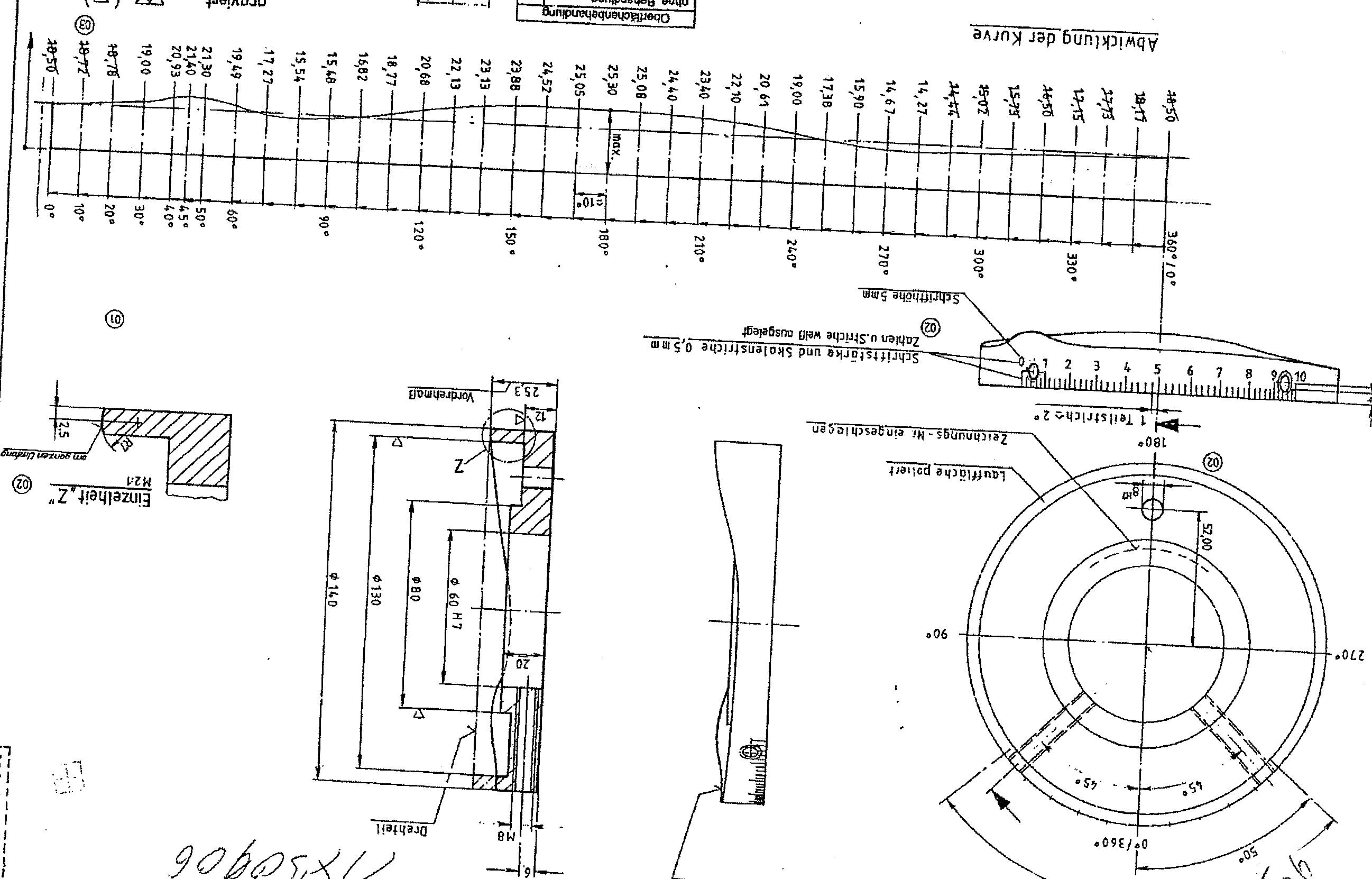

Das hat ja jetzt geklappt, aber das mit der Gravur wird schwer, glaube ich...
Wer kann mir denn sagen, wie ich die auf der Zeichnung angegebene Gravur 0,5mm tief einbringe?
Da es ja ein "Blechteil" ist, kann ich nur komplett schneiden, oder mache ich da auch wieder was falsch?

Auch im Blechbreich kann man mit linearem Schnitt arbeiten!

Da ist mir dann was nicht aufgefallen, aber nach dem durchsuchen der Einstellungen habe ich auch das Häkchen gefunden, um die Optionen ein zu schalten!

Welchen Haken?

Bei den Systemoptionen
Anzeige >
Wekzeuge für 3DTeile in Blechbearbeitung anzeigen
Der war nicht an und dadurch konnte ich den linearen Schnitt nicht finden.
