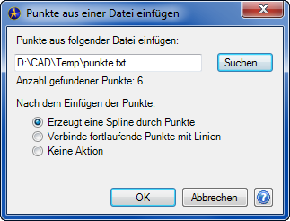

man kann ja im Designexplorer die Reihenfolge von Skizzen und Features verändern. Ich habe jetzt ein paar 3D-Punkte eingegeben und möchte die nach oben verschieben, da ich die in einer bereits erstellten Skizze benötige. Ich kann das alles jetzt so verschieben, wie ich es gerne hätte, aber sobald ich die Skizze bearbeite, rutschen die zuletzt eingegebenen Punkt nach unten und sin nicht mehr sichtbar.
Mach ich was falsch, muss ich was beachten, oder geht's schlicht nicht?

Hallo Klaus,
echte 3D-Punkte holst Du nicht über Verschieben in die Skizze, sondern über Projizieren.
Etwas später ...
Jetzt weiß ich, was Du meinst. Damit die Punkte projizierbar sind, müssen sie über der Skizze stehen.
Sie bleiben dort, wenn Du nach dem Verschieben speicherst.

ich habe noch eine Frage. Ich habe die 3D-Punkte mit X-Y-Z erstellt, weil ich sie als Startpunkte für Leitlinien brauche. Die Ausgangsskizze ist ein Spline. Damit der Loft funktioniert, müssen die Startpunke den Spline berühren. Wenn ich die Parameter x,y,z manipuliere, komme ich zwar dich an den Spline - aber eben nur dicht.
Deckungsgleiche Abhängigkeit verschiebt den Spline, aber nicht die 3D-Punkte. Außerdem klappt das nur für zwei oder drei Punkte und dann ist der Spline verriegelt.
Ich vermute, dass ich schon im Ansatz den Fehler begangen habe   - aber wo?

Hallo Klaus,
3D Punkte erstellen und über eine 3D Spline verbinden.
Damit sind die 3D Punkte mit der 3D Spline "verbunden".
Bei einer Veränderung der 3D Punkte, folgt die Spline den 3D Punkten.
Diese 3D Spline kann als Leitkurve/Pfad für die Loft-Funktion verwendet werden.
Gruß Ralf

ja, das ist mir klar. Aber dieser 3D-Spline muss doch jede Skizze des Lofts schneiden. Diese Skizzen bestehen in diesem Fall aus 2D-Splines und jetzt fangen die Probleme an.
Ich vermute, dass ich bereits im Ansatz Fehler begehe, aber ich weiß nicht wo.

Hallo Klaus,
2D Skizzen / Splines auf mehreren Ebenen erstellen.
3D Punkte als "Wegpunkte" für die 3D Spline(s) einfügen.
2D Skizzen/Splines mit 3D Spline und den 3D Punkten verbinden, um einen Pfad/ eine Leitkurve zu erstellen.
Gruß Ralf

Hallo Klaus,
Du beginnst mit der 3D Spline auf einer 2D Skizze und führst die 3D Spline über die vorher eingefügten 3D Punkte zur nächsten 2D Skizze...
Jeder Pfad/ jede Leitkurve, als 3D Spline, muss einzeln erstellt werden, um später als Pfad/Leitkurve für Loft verwendet werden zu können.
- 3D Skizze aktivieren,
- 3D Spline auswählen,
Erster Pfad:
- 2D Skizzen und 3D Punkte mit einer 3D Spline verbinden
Zweiter Pfad:
- 2D Skizzen und 3D Punkte mit der zweiten 3D Spline verbinden
usw., je nach Anzahl der Pfade/Leitkurven
Loft -> 2D Skizzen auswählen und als Pfad(e) die 3D Splines auswählen.
Gruß Ralf

Hallo Klaus,
Nicht aufgeben!
Wenn Du möchtest, kannst Du gern Deinen momentanen Versionsstand hier in das Forum laden, denn der Umgang mit 3D Skizzen als Leitkurven ist definitiv keine Sache, die man mal ebenso nebenbei erlernt. Oft fehlt ein kleines, aber wesentliches Detail...
Einige zusätzliche Hinweise:
2D Skizzen/Splines:
Setze jeweils einen Skizzenpunkt der 2D Skizze/Spline genau auf eine der Ebenen,
damit Du später bei der 3D Skizze/Spline diesen Punkt fangen kannst.
3D Skizzenbereich:
Schalte ausnahmsweise das Raster ein, um zu sehen, auf welcher Ebene Du arbeitest.(~ 20mm x 20mm)
Gruß Ralf

Folgende Situation. Ich befinde mich auf der ersten Ebene auf der sich mein erster 2D-Spline befindet. Diesen Spline möchte ich nicht verändern. Wie kann ich jetzt 3D-Punkte erzeugen ( je einen pro 3D-Spline ), die genau auf diesem 2D-Spline liegen?
Hier bleibe ich einfach hängen oder ich denke völlig in die falsche Richtung.

Hallo Klaus,
Ein 3D Punkt in der 2D Skizze ist nicht erforderlich.
Wenn Du Dich in der aktiven 3D Skizze befindest, werden die 2D Splines (incl. 2D Spline-Punkte) und 3D Punkte angezeigt.
Mit der 3D Spline kannst Du die 2D Skizzen (Spline-Punkte) und die 3D Punkte verbinden, indem Du auf jeden der "Punkte" einen Klick mit der Maus ausführst.
Gruß Ralf

nochmal herzlichen Dank. Ich glaube, jetzt habe ich es endlich geschnallt. Das war echt eine schwere Geburt.

Hallo Klaus,
es spielt wirklich keine Rolle, wie die Punkte benannt sind und in welcher Reihenfolge sie im Designexplorer aufgelistet sind. Wenn Du das jedoch unbedingt anders siehst, geht folgender WA:
Definiere die Punkte mit dem Windows-Editor (jeder Punkte eine Zeile, die Achsen durch Komma getrennt) in einer *.txt.
Beispiel:
0,0,0
120,20,30
150,30,50
etc.
Starte ein neues 3D-Teil, öffne eine 3D-Skizze und wähle "Import aus Datei" mit der Option "Erzeugt eine Spline durch Punkte".
Wenn Du weitere Punkte hinzufügen willst/musst, machst Du das in der txt an entsprechender Stelle und importierst sie erneut.
Gruß aus Leverkusen
Micha Knipp
