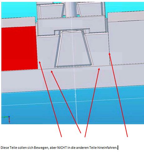

Hallo Gemeinde
Habe folgendes Problem:
Ich will den Keilspanner in der Bewegung beschränken. D.h. entweder nach oben, auf die Seite und unten. Resp. wenn ich das Teil einbaue sollte es am Boden oder an der Wand anstehen und nicht in das Gegenstück reingehen.
Geht das überhaupt?
Danke für eure Hilfe

Hallo Meiri,
herzlich willkommen im Alibreforum.
Wenn Du die Baugruppe über Abhängigkeiten funktionsgerecht aufgebaut hast, bestimmt die Eindringtiefe des Keils die Position der Spannteile.
Andere Möglichkeit: als flexlible Baugruppe einbauen.

Hallo Micha
Danke für deine Hilfe
Die Baugruppe ist richtig aufgebaut, es Bewegt sich so wie es sollte. Aber wenn ich z.B. beidseitig ein Teil einlege, sollte der Keil nicht in die Teile reingehen und die Schraube nach oben sollte auch der Anschlag sein.
Sorry, bin halt ein Anfänger

Hallo Meiri,
in diesem Fall musst Du eine Abhängigkeit in der Baugruppe Keilspanner unterdrücken, sie dann in die übergeordnete Baugruppe als flexlible Baugruppe einbauen und Abhängigkeiten zu den Klemmflächen vergeben.
Ist schwierig zu erklären, bzw. zu verstehen. Besser wird es sein, wenn Du die Baugruppe mit allen Teilen hier ins Forum stellst.

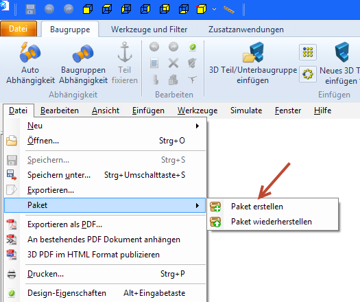

Du findest unter:
Baugruppe -> Datei -> Paket -> Paket erstellen
Gruß Ralf

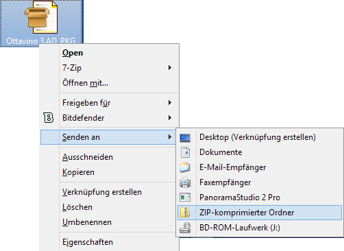

Mit der rechten Maustaste auf die AD_PKG (Paketdatei) "klicken" -> Senden an -> ZIP-komprimierter Ordner.
Diese *.zip Datei kann hier im Forum als Dateianhang hochgeladen werden.

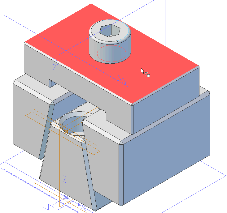

Schritt 1: die Baugruppe Keilspanner funktionsgerecht zusammenbauen:

Schritt 2: den Keilspanner als flexible Baugruppe einbauen und mit entsprechenden Abhängigkeiten versehen:

Aber, wenn ich die Baugruppe, resp. den Deckel nach unten bewege, habe ich keine Wegbeschränkung (die beiden Klemmteile links und rechts fahren in das andere Teil hinein ).
Kann man nicht wie eine unsichtbare Barierre setzten, so dass ich die Teile bewegen kann ohne dass sie in die anderen hineinfahren.

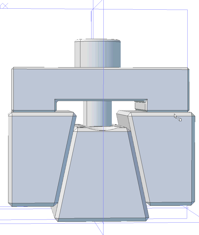

hast Du den Keilspanner als flexible Unterbaugruppe in die Hauptbaugruppe eingefügt?
Wenn Du so vorgehst wie im Video gezeigt, ist es ausgeschlossen, dass sich Flächen schneiden!
Original erstellt von Meiri:
Zur Erläuterung: wenn Du den Keilspanner in der Realität montierst, begrenzt nicht der Deckel den Weg, sondern die Seitenwände. Du schraubst den Deckel soweit runter, bis die Klemmstücke an den Seitenwänden anliegen. Vergiss also den Deckel und vergib an diesen Stellen (zwischen Klemmstück und Seitenwand) die Abhängigkeiten (wie im Video zu sehen) und alles wird gut.

Hallo Michael,
ich glaube ich weiß was Meiri meint. Wenn die Abhängigkeiten so wie im Video gezeigt einfügst, schneiden sich zwar keine Flächen. Aber der Keilspanner ist auch nicht mehr beweglich.
Hallo Meiri,
wenn Du die Feder so einbaust, denke ich wird sich die Feder beim Spannen verklemmen oder zumindest verbiegen. Denn du führst ja zur Feder eine Horizontale Bewegung aus.

Hallo zusammen
Hallo Georg
Genau das will ich. Ich Konstr. immer wieder kleinere Werkzeuge und für eine Demonstration des WKZ wäre das schon von Vorteil. (ich werde immer wieder gefragt ob das geht)
Dass die Feder sich verbiegt das vermute ich auch, aber bei dieser Anwendung ist das ganze nicht so dramatisch

Hallo Meiri,
Konfiguration 1 -> Keilspanner im entspannten Zustand
Konfiguration 2 -> Keilspanner in einer "Zwischenposition"
Konfiguration 3 -> Keilspanner im gespannten Zustand
Zusätzlichen Hinweis von Micha beachten:
- Hauptbaugruppe mit Unterbaugruppen erstellen, also
1x Hauptbaugruppe mit 2 Unterbaugruppen:
1x Unterbaugruppe mit einem Keilspanner
1x Unterbaugruppe mit 1x Grundplatte Gießform und 2x Stahlrohlinge
Nachdem die Abhängigkeiten für beide Unterbaugruppen vergeben wurden, kann der vorhandene Keilspanner als Unterbaugruppe "gemustert" werden.
