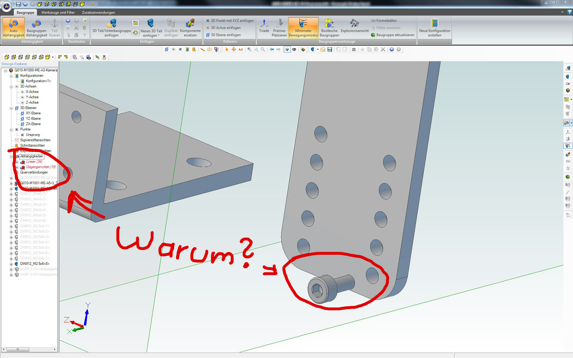

Liebe Leute!
Vielleicht kann mir einer von euch helfen. Ich verwende die neue Alibre Version = Geomagic Design.
Bei der alten Version konnte man ohne Probleme Schrauben mit der "Auto Abhängigkeit" positionieren.
Sprich es wurden die Mittelpunkte der Bohrung und der Schraube mit Linear Abhängigkeit zur Deckung gebracht und mit der gegengerichteten Abhängigkeit wurde die Schraube plan auf das zu verbindende Teil aufgesetzt.
Jetzt habe ich das Problem, dass mir das Programm sagt, dass die Abhängigkeit überbestimmt ist. Was mache ich falsch?

Hallo NY,
prinzipiell funktioniert die Vergabe von Abhängigkeiten genauso, wie in den Vorversionen.
Frage: welche Art Schraube, welche Art Senkung?
Wie viele Abhängigkeiten sind für die Schraube insgesamt vergeben?
Ggf. hilft auch ein Screenshot weiter.

Hallo Micha,
danke für die rasche Antwort.
Es wurden 2 Abhängigkeiten vergeben. Siehe Bild. Was mache ich falsch?
Viele Grüße,
Alexander
PS: Das gleiche Problem habe ich mit dem im Screenshot dargestellten Winkel mit den Bohrungen.

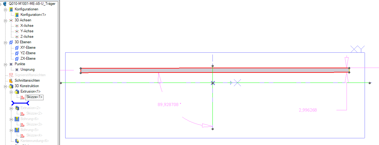

Hallo NY,
ich würde nicht sagen, dass Du etwas falsch machst. Es liegt vielmehr die Vermutung nahe, dass die Geometrien inkompatibel sind.
Woher hast Du die Schraube?
Kannst Du die Schraube und die Platte in Forum stellen?
Gruß aus Leverkusen

Hallo Alexander,
Öffne bitte nur den Q010...Träger als 3D Teil und schau Dir die Skizze <1> an.
Dort die Maße überprüfen, da keine vorhanden.
("Die "Materialstärke" beträgt 2,996267mm...)
Der Winkel des Skizzen-Rechtecks ist 89,931084°.
Unbedingt auf 90° ändern.
Skizzenrechteck in der "Länge" (180mm)an der X Achse ausrichten und symmetrisch zur Y Achse anordnen, also 90mm auf jeder Seite der Y Achse.
Das Teil speichern und schließen.
Anschließend die Baugruppe öffnen und : Klick
