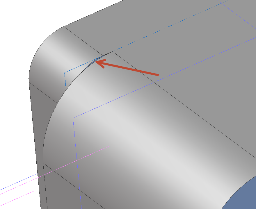

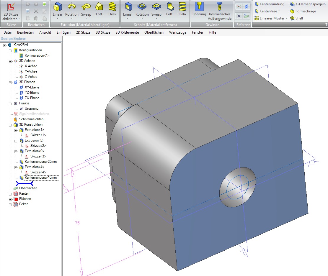

Hallo allerseits,
ich habe ein kleines Problem mit de Erstellen von Radien an meinem Teil.
Am Absatz unten wollte ich einen 10mm Radius und am oberen Teil einen 20mm Radus. Nun zieht es mir den 20 mm Radius immer bis ganz nach unten. Wie kann ich da verhindern?
Gruß Georg

Hallo Georg,
Anbei sende ich Dir ein Beispiel.
Gruß Ralf

Hallo Ralf,
danke erst einmal für deine Hilfe. Wie du richtig bemerkt hast, bleibt da ein kleiner Absatz.
Das habe ich auch festgestellt, was mich auf eine alternative Lösung gebracht hat.
Wenn sich die Kanten von beiden Radien decken, funktionier es auch. Es kommt halt ein Radius von 20 und 12,5 (7,5 mm einrücken plus 12,5 ist 20mm) dabei heraus. Dafür fällt aber der Absatz weg.
Nochmals Danke und Gruß
