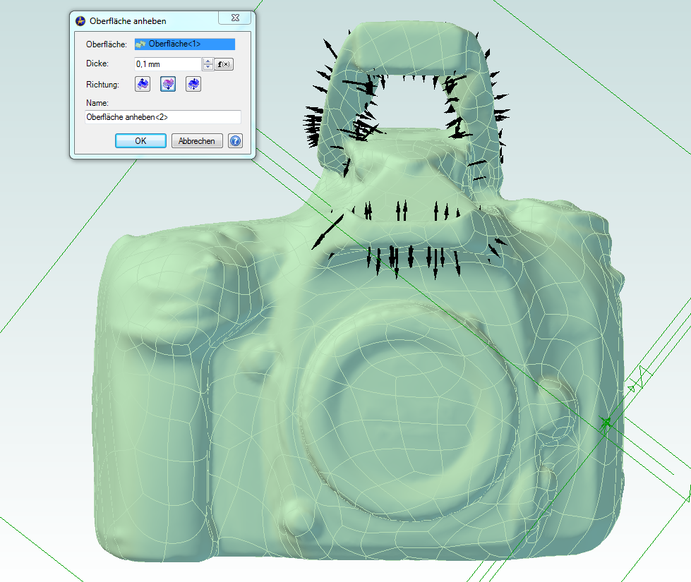

Hallo, ich bin neu hier im Forum und habe schon längere Zeit recherchiert wie ich 3d-Scan Daten in unser Alibre Design Importiert kriege, undzwar so, dass ich sie später in einer Zusammenbauzeichnung verwenden könnte. Leider klappt mein Ansatz nur bei stark vereinfachten Modellen, daher suche ich hier Hilfe.
Ich schildere zunächst die Arbeitsroutine:
Wir haben einen Structured Light 3D Scanner, dieser gibt die einzelnen Scans aus, die ich mithilfe der David Software zu einem Mesh vereine.
Der nächste Schritt ist das Mesh zu optimieren und mithilfe einer Autosurface Option, NURBS-Flächen zu erzeugen.
Diese lassen sich dann in Alibre im "Oberflächen Einfügen"-Reiter importieren (als IGES/SAT/3dm)
Der nächste Schritt wäre es die "Oberfläche anheben"-Funktion zu benutzen und die Oberfläche 0,1mm nach Innen zu verlängern und so einen Volumenkörper zu erhalten.
Nun zu meinen Problemen:
Beim ersten versuch mit einem stark vereinfachten Modell war es kein Problem, die Oberfläche wurde nach Innen versetzt und Ich konnte das Modell als native Alibre Datei abspeichern und in einem Assembly wiederverwenden.
Bei zweiten Modell jedoch tauchen Flächen auf die sich überschneiden würden bzw. der Körper wird an manchen stellen nach Außen gestülpt und ich bekomme eine dieser Fehlermeldungen, je nachdem wie dünn ich die Wandstärke eingestellt habe: LOP_OFF_BAD_OFFSET  oder LOP_OFF_BAD_CURVATURE.
Hat jemand einen Vorschlag zur Lösung bzw kennt ein Program mit dem dies besser Funktionieren würde? Evtl mit einer Variablen Wandstärke? Die Oberfläche ganz füllen, oder von einem Quader subtrahieren?
Wäre für jede Hilfe Dankbar.
Ich füge noch einen Screen an wie das aussieht wenn ich die Oberfläche (nach Innen) anheben will bei dem komplexeren Modell.
Mfg Andi

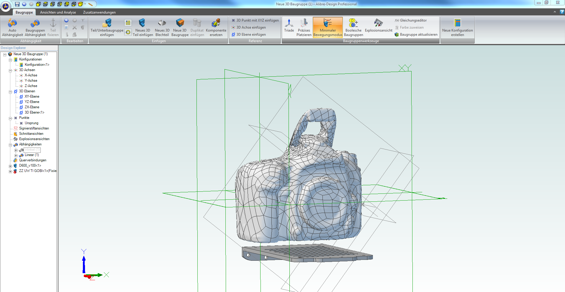

Mittlerweile hab ich es (wie durch ein Wunder), geschafft das Modell als parasolid(*.X_T) zu exportieren und im Alibre ordnungsgemäß zu Importieren.
Verwendet habe ich dabei die Optionen, Heilen und Toleranz.
Dieses Importierte Modell habe ich dann als Alibre Part abgespeichert. Dieses lässt sich ohne weitere Probleme in ein Assembly laden.
So weit so gut, nun stellt sich die Ausrichtung zu anderen Bauteilen gewissermaßen als Problem dar.
Die Flächen des Importieren Modells sind gekrümmt und lassen sich somit nicht zum ausrichten verwenden.
Wenn ich eine Kante des Modells zu einer Fläche (eines anderen Bauteils) ausrichten will, erscheint Folgende Fehlermeldung:
com.alibre.design.ops.MateOperation+UnavailableTargetException: Ziel nicht vorhanden:com.alibre.acis.ACISEdgeAdapter
  bei com.alibre.design.ops.MateOperation.newFigureForTarget(TransformXYZ transform, Object target, Boolean overRideWithAxis, Nullable`1 configID)
  bei com.alibre.design.ops.MateOperation.MateTarget.getReferenceFigure(Boolean axisOverRide)
  bei com.alibre.design.ops.DesignMateOperation.execute(Mating mating, Boolean evaluate)
Hast du evtl eine Idee ob sich dies lösen lässt?
Am einfachsten wäre es eine Hilfsebene mithilfe einer Einzelfläche einzufügen und diese dann zum Ausrichten zu verwenden. Leider lassen sich die Flächen nicht als Geometrie für die Referenzebene auswählen. (Ich denke weil sie gekrümmt sind).
Wäre für jede weitere Hilfe und Anregungen, Dankbar.
Ich füge einen Screen der Assembly an.
Mfg Andi

Es gibt mehrere Möglichkeiten mit der Pro Version:
1.
Du kannst der Bodenplatte Ebenen/Achsen/3D Punkte (Referenzgeometrie) zuweisen. Diese Referenzgeometrie kannst Du für die Abhängigkeiten in der Baugruppe verwenden.
2.
Du kannst das 3D Teil bereits im Arbeitsbereich ausrichten, bevor Du das 3D Teil in eine Baugruppe einfügst.
Aber wie schon erwähnt, ohne das Modell ist es stochern im Nebel.
Gruß Ralf

Hallo Andi,
Schau mal: Referenzebene einfügen
Diese Referenzebene kannst Du in der Baugruppe einblenden und zu anderen Ebenen, Achsen... mit Abhängigkeiten ausrichten.
Max. 1 Minute und das Teil ist an der gewünschten Stelle.
