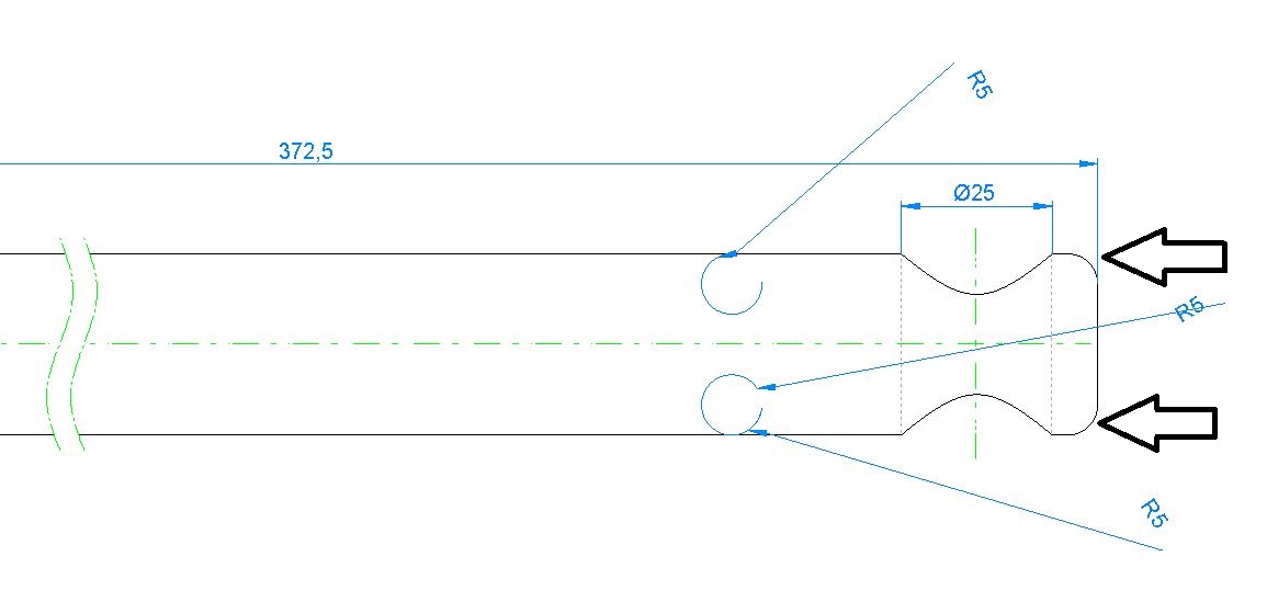

Wie im Bild zu sehen wird der Bemaßungspfeil falsch gesetzt.
Tritt im übrigen auch nur bei einer gebrochenen Ansicht auf und dann auch egal ob die Bemaßung vor oder nach dem erstellen der gebrochenen Ansicht erstellt wurde.

Was willst Du denn bemaßen? Ich sehe gar keinen Radius (R5).

erstellt am: 13. Jun. 2013 10:15    Editieren oder löschen Sie diesen Beitrag!  <-- editieren / zitieren -->   Antwort mit Zitat in Fett Antwort mit kursivem Zitat    Unities abgeben: 1 Unity (wenig hilfreich, aber dennoch)2 Unities3 Unities4 Unities5 Unities6 Unities7 Unities8 Unities9 Unities10 Unities
Also ich sehe rechts 2 Radien, die ich bemaßen wollte und dann die Pfeile und Linien einfach nach links verschoben sind.

erstellt am: 13. Jun. 2013 10:20    Editieren oder löschen Sie diesen Beitrag!  <-- editieren / zitieren -->   Antwort mit Zitat in Fett Antwort mit kursivem Zitat    Unities abgeben: 1 Unity (wenig hilfreich, aber dennoch)2 Unities3 Unities4 Unities5 Unities6 Unities7 Unities8 Unities9 Unities10 Unities
Da wo die Pfeile hinzeigen

erstellt am: 13. Jun. 2013 10:22    Editieren oder löschen Sie diesen Beitrag!  <-- editieren / zitieren -->   Antwort mit Zitat in Fett Antwort mit kursivem Zitat    Unities abgeben: 1 Unity (wenig hilfreich, aber dennoch)2 Unities3 Unities4 Unities5 Unities6 Unities7 Unities8 Unities9 Unities10 Unities Nur für Aclyn 10 Unities + Antwort hilfreich
Oh, dass die Bemaßung zu diesen Radien gehört, habe ich nicht vermutet. Hast Du mal versucht, eine Detailansicht des Bereichs zu machen und die Radien in dieser Detailansicht zu bemaßen? Sicherlich nicht elegant, aber wenn es zu Erfolg führt ...

erstellt am: 13. Jun. 2013 10:31    Editieren oder löschen Sie diesen Beitrag!  <-- editieren / zitieren -->   Antwort mit Zitat in Fett Antwort mit kursivem Zitat    Unities abgeben: 1 Unity (wenig hilfreich, aber dennoch)2 Unities3 Unities4 Unities5 Unities6 Unities7 Unities8 Unities9 Unities10 Unities
Leider gehören die zu den Radien, dass ist eben das "blöde"
Habe soeben die Detailansicht probiert. Hier das gleiche Übel.
Wobei ich sagen muss, dass mit der gebrochenen Ansicht es schon im "alten" Alibre immer wieder zu unschönen Bemaßungen gekommen ist.
Jetzt mit "Geomagic-Design Professional 2013" das gleiche.
(hab meine Sysinfo mal aktualisiert)
Mich würde nur interessieren, ob das bei anderen auch so ist.
Um halt ein Treiber Probleme ausschließen zu können.
Ich hatte es zwar schon an zwei PC´s getestet und bei beiden kommt es zu dieser Anzeige.

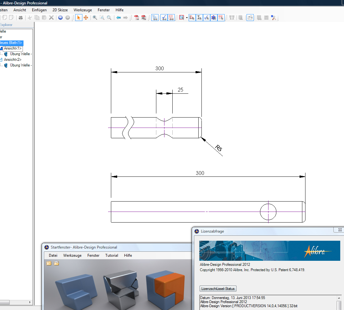

erstellt am: 13. Jun. 2013 18:21    Editieren oder löschen Sie diesen Beitrag!  <-- editieren / zitieren -->   Antwort mit Zitat in Fett Antwort mit kursivem Zitat    Unities abgeben: 1 Unity (wenig hilfreich, aber dennoch)2 Unities3 Unities4 Unities5 Unities6 Unities7 Unities8 Unities9 Unities10 Unities Nur für Aclyn 10 Unities + Antwort hilfreich
Hallo Marco,
nur wenn es interessiert:
Habe ähnliche Welle gezeichnet.
Bemaßung funktioniert einwandfrei, auch bei gebrochener Ansicht.
Ich benutze AD Professional 2012 (V14).
Die Einstellung der Bemaßung ist auf "smart".

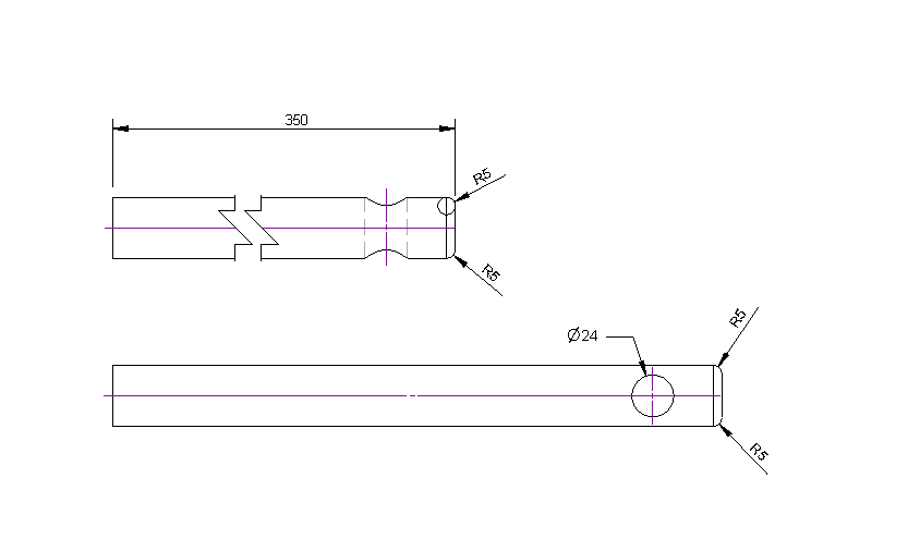

erstellt am: 15. Jun. 2013 09:59    Editieren oder löschen Sie diesen Beitrag!  <-- editieren / zitieren -->   Antwort mit Zitat in Fett Antwort mit kursivem Zitat    Unities abgeben: 1 Unity (wenig hilfreich, aber dennoch)2 Unities3 Unities4 Unities5 Unities6 Unities7 Unities8 Unities9 Unities10 Unities Nur für Aclyn 10 Unities + Antwort hilfreich
Hallo Micha,
es liegt wahrscheinlich doch an der gebrochenen Ansicht.
Mein zweites Beispiel ist anders modelliert (Kreis u. extrudiert).
Es funktioniert auch, bis auf die Kleinigkeit, dass es am unteren Radius klappt und am oberen Radius mit einem Vollkreis versehen wird.
Bei der nicht gebrochenen Draufsicht gibts gar keine Probleme.

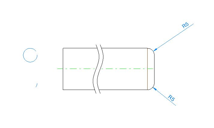

erstellt am: 17. Jun. 2013 09:57    Editieren oder löschen Sie diesen Beitrag!  <-- editieren / zitieren -->   Antwort mit Zitat in Fett Antwort mit kursivem Zitat    Unities abgeben: 1 Unity (wenig hilfreich, aber dennoch)2 Unities3 Unities4 Unities5 Unities6 Unities7 Unities8 Unities9 Unities10 Unities
Hab nun auch einen weiteren Test gemacht.
Diesmal Kontur gezeichnet und dann Rotiert ausgetragen.
Funktioniert nur teilweise. Man beachte links den Dreiviertelkreis und einen kleinen Kreisabschnitt.
Gut das Ralf schon dran ist
Ich finde es trotzdem lustig, dass es je nachdem wie man das Teil erstellt, verschiedene Anzeigen gibt.
