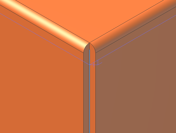

Hallo Peter,
das gabs die Tage auch im Nachbarforum. Im CAD geht vieles, was in Natura nicht geht. Beim Biegen findet eine Umformung statt, bei der das Material Platz benötigt. Der wird ihm in diesem Fall verwehrt.
Merke: wasserdicht werden Blechecken durch Schweißen

Hallo Peter,
ich bin kein Blechschlosser, das vorweg. Aber ich kann eine Kantbank von einer Biegepresse unterscheiden und kenne das Zusammenspiel von Blechstärke und minimalem Biegeradius. Demjenigen, der das modelliert hat, fehlt die praktische Erfahrung.
Ich kann das so offen sagen, Du warst es ja nicht
Aber wenn Du das unbedingt willst, setz den Biegeradius (minimal/global) auf 0,05 und versuchs.

Nochmal ich,
GlobalBend- und MinimumBendRadius auf AD_Thickness/20, oder auch /200 stellen und schon geht's auch mit 2012.
Aber ob das "wasserdicht" ist

hallo allerseits,
leider fehlt alibre im blechmodul eine der wichtigsten funktionen der heutigen, modernen blechbearbeitung und es bleibt einem nichts anderes übrig als die erstellten dxf später manuell zu bearbeiten um das wunschergebnis von peter hinzubekommen. andere und teurere programme haben  für diesen bedarf verschiedene auswahlmöglichkeiten ( siehe bild).
