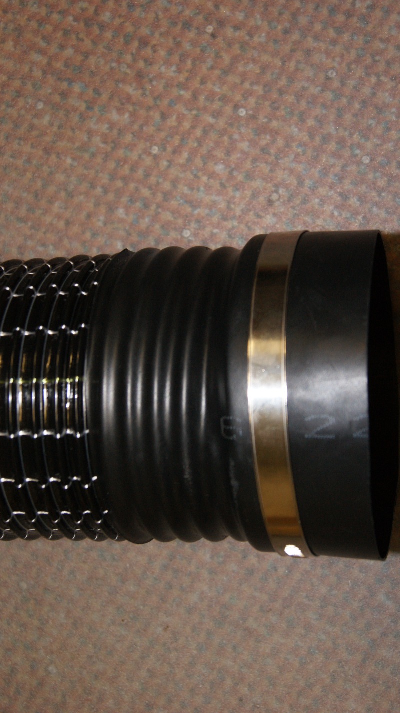

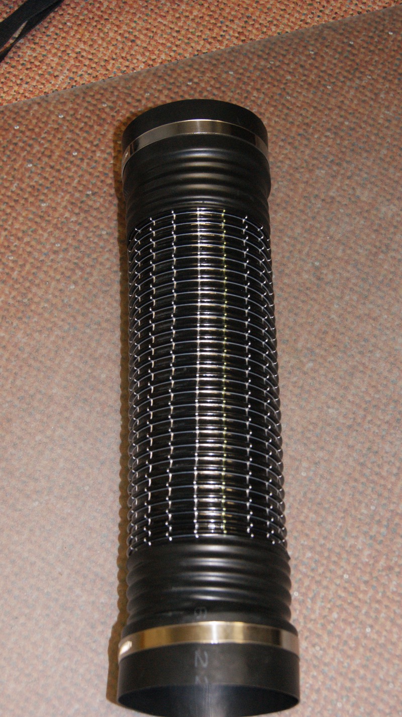

ich wollte fragen, ob jemand vielleicht einen Tipp hat, wie ich diesen Schlauch am besten zeichnen kann. Vor allem wäre es hilfreich einen Tipp zu bekommen, wie ich den Übergang vom dem Rohr auf den schwarzen Gummiübergang( wird mit einer Heißluftpistole an den Schlauch angebracht) hinkriege.
Danke vorab schon für die Hilfe

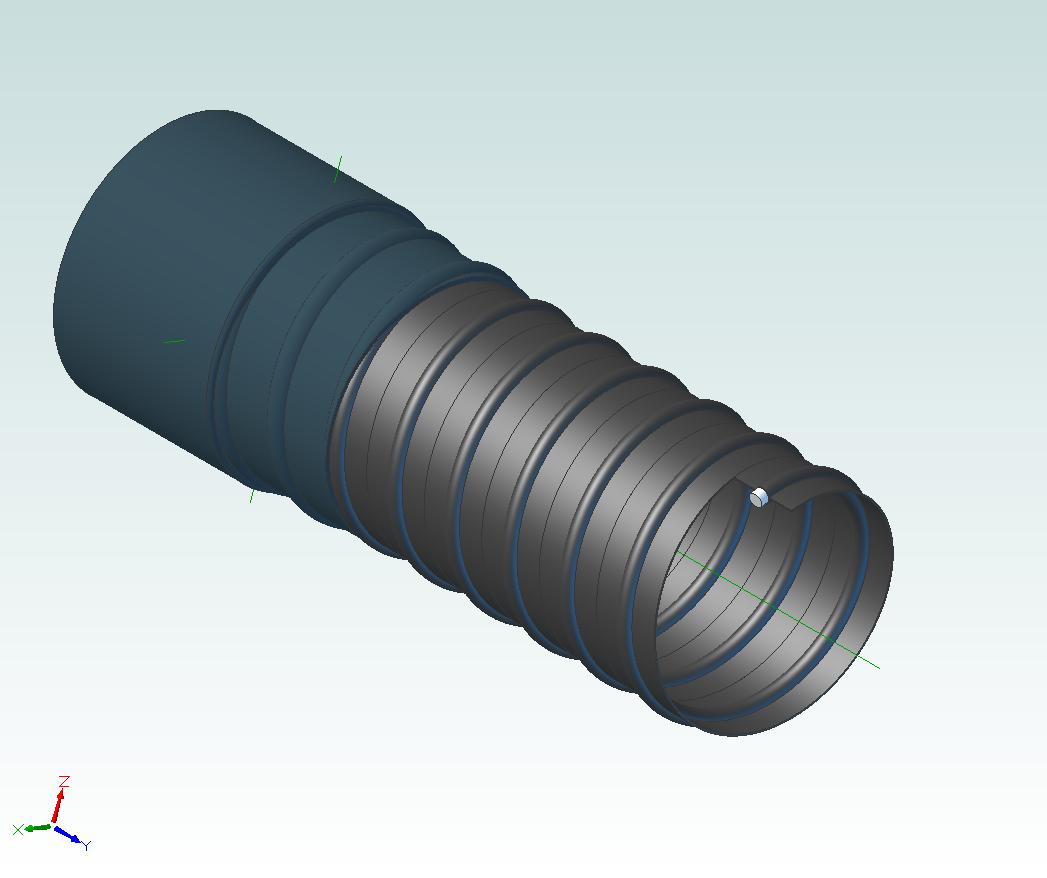

Hi Humph,
die Fotos sind ja ganz gut, aber man kann trotzdem nicht den Aufbau des Schlauches erkennen.
Mach doch nähere Angaben von Typ, Hersteller, NW, Durchflussmedium...
Ist das ein flexibler dünnwandiger Klemmprofil-Folienschlauch für gasförmiges? ;
oder
ist das ein dickerwandiger Schlauch mit eingegossener Spirale ?
All solche Schläuche sind meist spiralförmig (helix) aufgebaut.
Damit ist es doch einfach zu modellieren.
- ein Teil Spirale mit helix
- ein Teil Schlauchprofil mit helix
- ein Teil Muffe mit einigen Windungen über das Aussenprofil des Schlauches (adaptiv) angelegt (mit helix)und den glatten Muffenteil mit Rotation dranmodelliert.
Mit einzelnen Elementen kann man besser die Materalien bzw. die Oberflächen vergeben. (wie Micha schon sagt)

Ich brauche den Schlauch als 3D- Modell zur Anschaung und zum Rendern
Wie weiter oben bereits von anderen Usern empfohlen, würde ich die einzelnen 3D Teile erstellen und in einer Baugruppe zusammenstellen.
Das Zuweisen der unterschiedlichen Materialien gestaltet sich auf diesem Weg einfacher:
1 Teil = 1 Material
Anbei ein Beispiel vom AD Arbeitsbereich und ein Snapshot von KeyShot.
AD V2012
KeyShot
Gruß Ralf

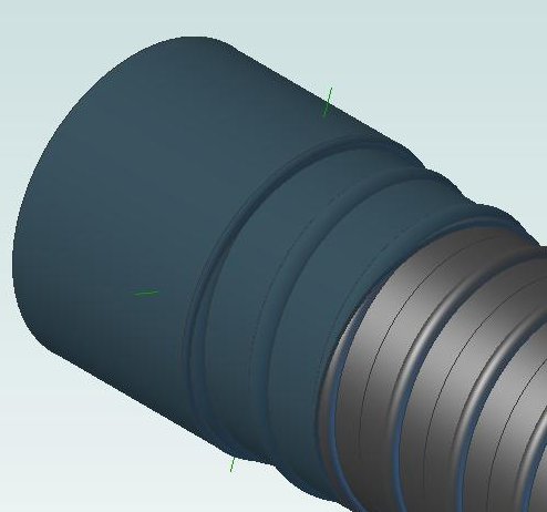

ein großes DANKE SCHÖN an alle!Sieht alles super aus. Vorallem die gerenderte Schrumpfmuffe!Klasse!
Mein Problem ist:
- Mit welchem Befehl, bekomme ich das Bauteil "Schrumpfmuffe" an das Bauteil " spiralenförmiger Schlauch" , so angeschrumpft das es aussieht wie auf dem Foto. Also als wär es mit einer Heißluftpistole angeschrumpft.
Danke schön für die ganzen Tipps.

Hallo Humph,
wenn Dir der Hr. Schrödter seine Baugruppe zukommen lässt, dann kannst Du alles nachvollziehen.
Besser kann man es nicht machen.
(Das modell von mir ist nur ein annäherndes Beispiel, da mir Angaben fehlten.
Hab inzwischen herausgefunden, dass es sich hier um einen Schlauch mit ummantelter Federstahlspirale und zusätzlicher axialer und radialer Fadenverstärkung handeln muss. (Primaflex oder Eisenhauer Superflextract).
Umklar ist noch, ob innen rillig oder glatt.)
Die Schrumpfmuffe ist wie Schlauch als Helix (gleiche Steigung)zu modellieren und in der Baugruppe mit Abhängigkeiten an den
Ebenen ausrichten.
Erich
