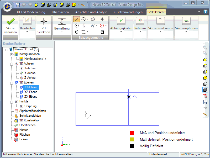

Hallo zusammen und ein frohes neues Jahr,
und schon geht es typisch blond weiter
bei der Erstellung einer Skizze habe ich es bislang so gemacht: wenn ich eine Linie zeichnen möchte, kann ich die Linie in den rechten Winkel ziehen, den ich haben möchte und dann die korrekte Länge eingeben. Wenn die folgende Linie aber nicht in einem rechten Winkel stehen soll, kann ich das über "Bemaßung" ändern. Das ist aber sehr umständlich, wenn ich ein Polygon mit lauter unterschiedlichen Winkeln erstellen möchte. Zwar wird mir vor der Eingabe der Längenangabe der jeweilige Winkel angezeigt, es ist aber oftmals schwierig, den richtigen auch wirklich zu treffen. Kann man das nicht irgendwie eleganter machen? Ist wirklich nervig nach jeder einzelnen Linie erst wieder in den Bemaßungsmdus zu gehen, den Winkel zu ändern, und dann die nächste Linie zu zeichnen.

Hallo Barbara,
Du kannst den Winkel doch direkt beim Skizzieren eingeben.

Hallo Micha,
das möchte ich gerne. Aber ich bekomme beim Skizzieren nur das Eingabefeld für die Längenangabe. Der Winkel wird mir nur angezeigt. Da kann ich aber nichts eintragen. Hängt das vielleicht mit irgendwelchen Einstellungen zusammen, die ich evtl. bei mir ändern muß?

Hallo Barbara, zuerst Länge und dann den Winkel eingeben.
In dem kleinen Fenster wird der Winkel nicht nur angezeigt, man kann diesen auch definitiv eingeben.

erstellt am: 04. Jan. 2013 13:31    Editieren oder löschen Sie diesen Beitrag!  <-- editieren / zitieren -->   Antwort mit Zitat in Fett Antwort mit kursivem Zitat    Unities abgeben: 1 Unity (wenig hilfreich, aber dennoch)2 Unities3 Unities4 Unities5 Unities6 Unities7 Unities8 Unities9 Unities10 Unities Nur für binblond 10 Unities + Antwort hilfreich
Nach der Längeneingabe 'Tab' gedrückt?

Hallo Barbara,
Timo hat es schon gut erklärt. Aber ein Bild sagt bekanntlich mehr, als tausend Worte.
Und ein Film erstmal ...
Es braucht aber etwas Übung.

erstellt am: 05. Jan. 2013 03:13    Editieren oder löschen Sie diesen Beitrag!  <-- editieren / zitieren -->   Antwort mit Zitat in Fett Antwort mit kursivem Zitat    Unities abgeben: 1 Unity (wenig hilfreich, aber dennoch)2 Unities3 Unities4 Unities5 Unities6 Unities7 Unities8 Unities9 Unities10 Unities
Hallo Timo,
das war's. Mit "Tab" klappt das sogar bei mir . Danke für den Tip.
Und auch an Micha einen herzlichen Dank für den Film. War wirklich hilfreich.
