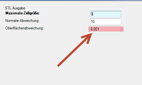

Habe folgendes Problem.Erstelle in Alibre Express ein rundes Teil (Kettenradabdeckung) Auflösung in Alibre stelle ich auf hoch ein.Teil sieht perfekt aus.
Exportiere als stl Datei.In Condacam ist daraus ein Vieleck geworden.Habe dann den alibre 3D dxf Renner Programm ausprobiert.Das Teil lies er.Steht genau
die Bezeichng drin.Wenn ich auf save als dxf klicke bekomme ich nur folgende Meldung: Nothing to output emty selecting. Was nu?
Bekomme vielleicht einen großen Auftrag von den Teilen aber ohne "Ecken" Kann mir jemand die Datei "rund" machen? Meine Frage : Ist das ein grundsätzliches Problem?
Wie kann ich das Problem aud dauer lösen? Möglichst preisgünstig , bis ich einen Großauftrag habe und Kohle rein kommt.

Für die Einstellungen der STL Ausgabe, brauchst Du keinen Großauftrag.
STL Ausgabewert der Oberflächenabweichung auf mind.: 0,001 oder noch geringer, also 0,0001 oder 0,00001 festlegen.

Wie geht das ? Ich habe in Alibre auf Design Eigenschaften , dann auf Optionen der Darstellung , dann auf Minimale Anzahl der Kreissegmente geklickt . Da habe ich die die höchste Zahl 360 eingestellt. Gibts sonst was noch für eine Einstellung?

Im Menü -> Werkzeuge -> Optionen -> IGES/STL

Aha.
Da sind drei Felder. Habe überall  0,0001 eingeben. Nimmt der aber beim
schließen nicht an.
Steht immer beim schließen
Maximale Zellzahl 0,0
Normale 10,0
Oberfläche 0,0

Habe ich gemacht.Sieht aber immer noch nicht besser in Condacam aus.
Ist die Fräsdatei vieleicht anders?

Jetzt hat es geklappt.
Habe 0,001 eingebenen .Das hat er auch behalten.Jetzt siehts in Condacam perfekt aus. Vielen , vielen dank.
